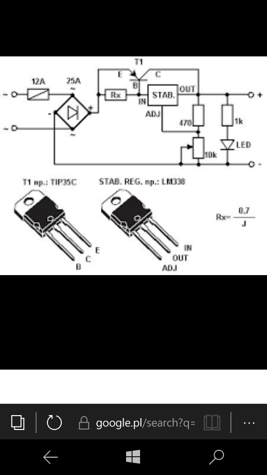

Jak zbudować tani regulator jasności dla lamp 12 V z zasilania akumulatorowego, który wytrzyma około 50 A i pozwoli sterować nim małym potencjometrem?

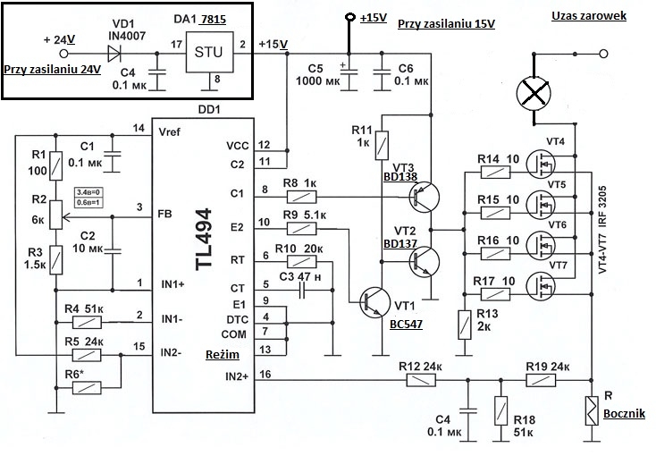

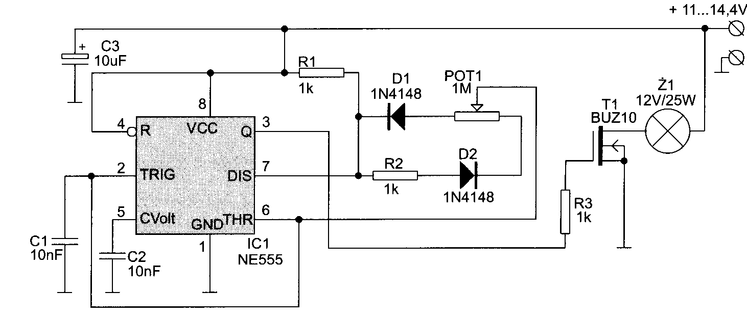

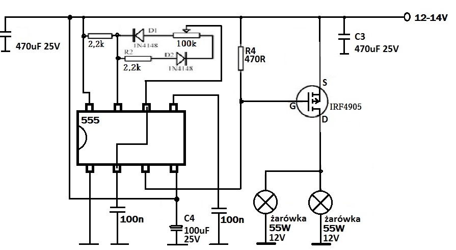

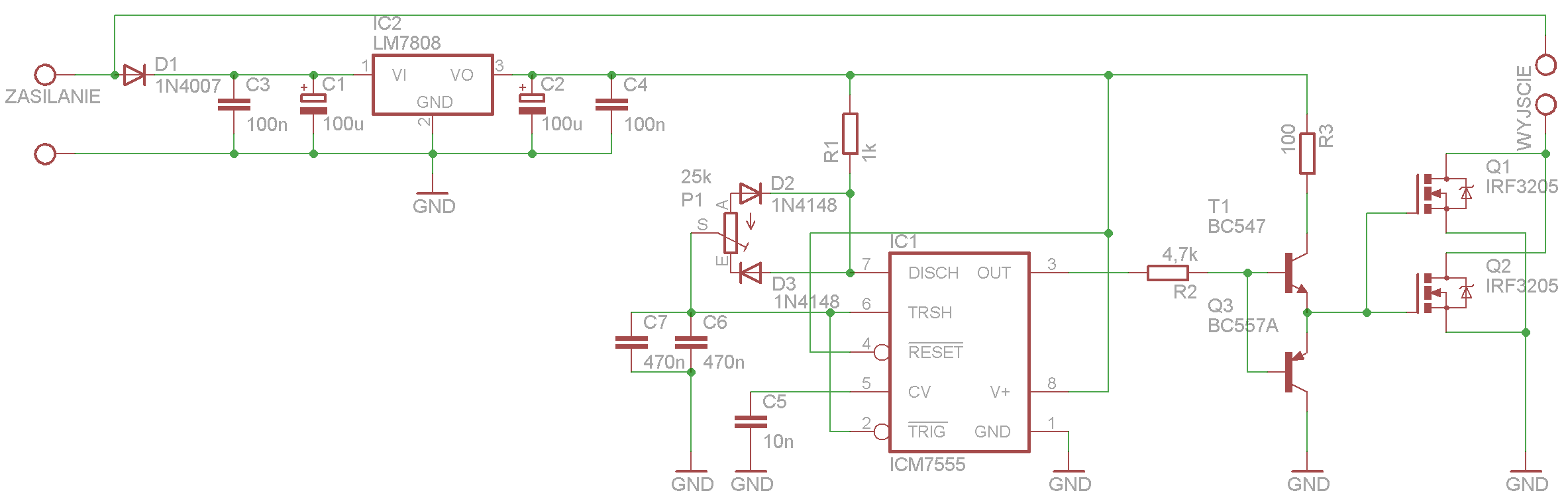

Nie rób tego jako stabilizatora liniowego na LM317; przy 12–14,4 V i 50 A oznaczałoby to około 1,5 kW strat i wymagałoby wielu tranzystorów oraz ogromnego radiatora, więc forumowicze wskazują na gotową przetwornicę albo układ PWM [#16715393][#16715457] Do regulacji jasności lamp z akumulatora najlepiej użyć PWM na MOSFET-ach; sam NE555 może być bazą, ale przy większej liczbie tranzystorów trzeba dodać porządny driver bramki, np. dwa tranzystory NPN/PNP za 555 [#16716492][#16717316][#16717657] Dobieraj MOSFET-y po małym Rds(on), a nie po samym maksymalnym prądzie, bo przy 50 A liczą się też straty i chłodzenie; tranzystory z przypadkowego zasilacza PC mogą się nie nadać [#16717657][#16717868] Jeśli ma być tanio i prosto, najlepiej oprzeć się na gotowym regulatorze PWM do silników DC 50 A albo zbudować własny moduł PWM na mocnych MOSFET-ach i solidnym radiatorze [#16717284][#16717210]
Użytkownik poszukuje schematu do budowy ściemniacza do oświetlenia 12V, zdolnego do regulacji prądu minimum 50A. Wskazano, że zastosowanie stabilizatora liniowego, takiego jak LM317, jest niewłaściwe ze względu na wysoką moc strat. Uczestnicy dyskusji sugerują użycie przetwornicy impulsowej oraz regulatora PWM, a także odpowiednich tranzystorów MOSFET, takich jak IRFP460, do obsługi dużych prądów. Wskazano na konieczność zastosowania driverów do tranzystorów oraz modyfikacji schematów, aby zapewnić odpowiednie przełączanie. Użytkownik rozważa również użycie gotowych układów, ale z powodu ograniczeń finansowych preferuje samodzielne wykonanie. Wskazano na ryzyko związane z dużymi prądami oraz potrzebę odpowiedniego chłodzenia komponentów.
