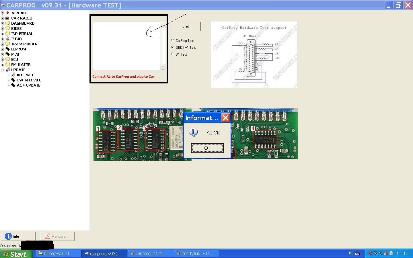

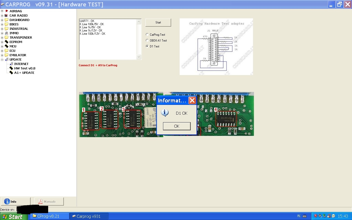

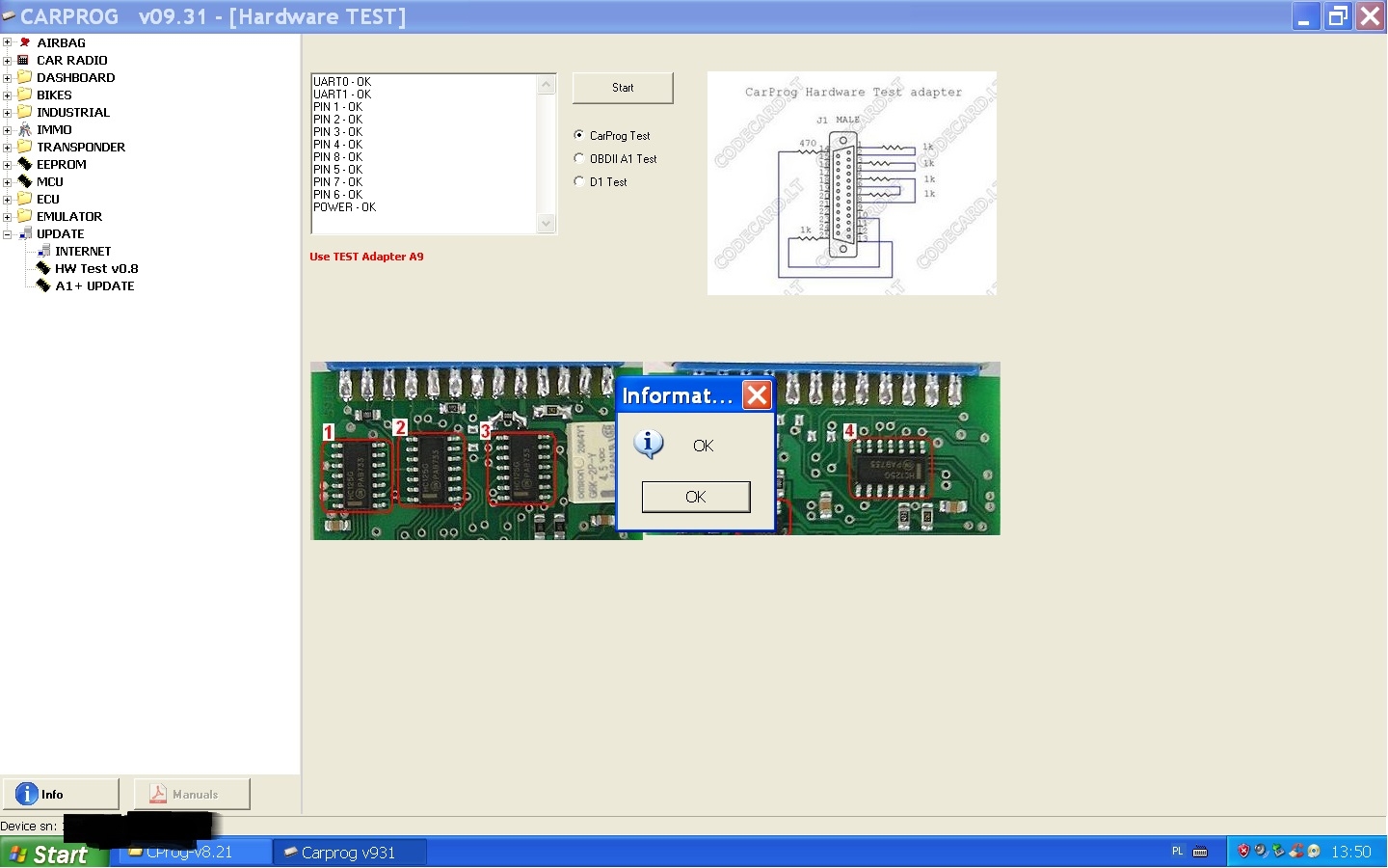

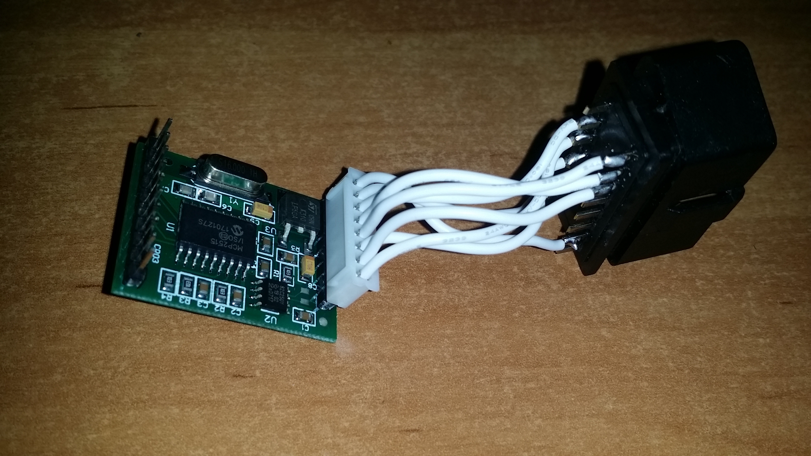

    Witam, zostałem posiadaczem majfrendowego urządzenia jednak nie łączy się on z samochodami jakie testowałem do tej pory po OBD (vag z licznikiem, bmw z airbag i odczyt kodu radia)
    Testy z adapterem A9 przechodzi, test adaptera A1 też OK. Jednak za każdym razem gdy łączy się przez obd, dostaję "no response from unit" może ktoś ostatnio borykał się z podobnym problemem i ma jakieś wskazówki? Na koniec kilka zrzutów i fotki płytki A1

    Podpięte zasilanie, z tego wątku wynika, że do każdego urządzenia trzeba podchodzić indywidualnie. Pewnie będzie sporo zabawy i kombinowania.

    Słabej jakości klon, albo źle zrobiony adapter a1.

    Adapter nie byl robiony bo wyglada dobrze wszystko jest na swoim miejscu i niczego nie brakuje,a jak by bylo z nim cos nie tak to w tescie bylo by ok,czy ten zestaw naprawczy rozwiaze sprawe z komunikacja?

    Ja w swoim V10.93 kupionym w grudniu tamtego roku 2020 musiałem zasilić stabilizator w adapterze A1 bo...nigdzie nie był podłączony. Pin 16 obd Czyli +12V na 1nogę stabilizatora5V.
    Odczytałem Właśnie Delphi M35E Eeprom a teraz leci flash. Już 30 minut ale idzie.
    Te clony działają na zasadzie ślepego z brzytwą w tłumie. Co jest nie tak z tymi Chińczykami. Robią to celowo? Ja zmarnowałem że 20 uruchomień zanim się pokapowalem.
