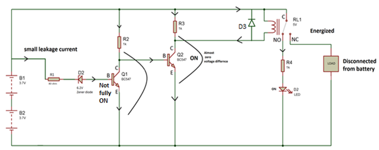

    Dzień dobry.
    Postanowiłem zbudować układ który chronił będzie akumulator przed przeładowaniem.
    https://www.engineersgarage.com/contributions...tion-circuit-with-automatic-cut-off-part-4-9/
    Poskładałem wszytko jak na schemacie:
    Jak wyeliminować buczenie cewki w układzie ochrony akumulatora 6,8V?
    I dopasowałem do swoich parametrów tj. układ ma odcinać zasilanie gdy napięcie na akumulatorze wzrośnie do 6,8 V ( zastosowałem diodę Zenera 5,6 V).
    Układ działa gdy napięcie ładowania nie przekroczy 6,8 V - czyli tyle ile ma wynosić napięcie odcięcia zasilania po stronie akumulatora. Jednak po przekroczeniu ładowania napięcia >6,8 cewka zaczyna "buczeć" tzn. próbuje się przełączyć niezależnie czy akumulator jest podpięty czy nie.
    Jak ustawiam na zasilaczu zasilającym napięcie powiedzmy 6.6 V a zamiast akumulatora zasilacz regulowany to układ działa, gdy przekroczę 6,8 V przełącza się styk cewki i odcina zasilanie. Tylko, że to ma być zastosowane do panelu którego napięcie wyjściowe wynosi 7,2 V i jak go podłączam to cewka od razu wpada w oscylacje...
    Jeżeli ktoś ma rade jak to rozwiązać to będę bardzo wdzięczny za pomoc.

    Akumulatory po naładowaniu ciągle pobierają jakiś prąd i odłączenie powoduje spadek napięcia na akumulatorach więc układ próbuje załączyć stąd te drgania próbuj ze stykami przekażnika włączyć na tyle duży opór by nie ładował ale by podtrzymał napięcie.

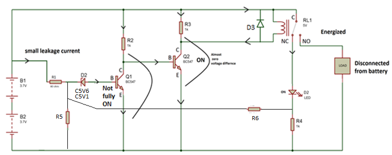

    Problem polega na braku histerezy w schemacie.
    Jest to uproszczona wersja, początkowa wyglądała tak Jak wyeliminować buczenie cewki w układzie ochrony akumulatora 6,8V?

    W tym układzie przekaźnik "puszcza", bo tranzystor go wyłącza, a nie dlatego, ze taka jest jego histereza.
    Jeśli nie wierzysz - zrób doświadczenie:
    podłącz przekaźnik do zasilacza regulowanego, ustawionego na napięcie pracy przekaźnika (np. 6 V), następnie powoli obniżaj napięcie do chwili, kiedy styki zostaną rozwarte - i popatrz na wartość napięcia.
    Zdziwiłeś się, że to jest blisko połowy napięcia znamionowego?
    Precyzyjne odłączenie z ustaloną histerezą wykonasz na przerzutniku Schmitta,
    tu lektura:

    Rozwiń układ z #12 zamieniając go w układ przerzutnika Schmitta. Będziesz miał prostą regulację progu i szerokości histerezy.

    emaero1
    Posty: 32
    Poskładałem układ wg. powyższego schematu i wyszło mniej więcej tak, że jak podłączam zasilacz zamiast akumulatora w celu sprawdzenia, to zaczynam od 0 V, na 3,4 około przekaźnik się załącza zwiększam dalej i przy 7.4 się wyłącza. zamiast R1 dałem potencjometr 10k + 1k rezystor ale zmiana rezystancji nie wpływa na nic : O.
    Jestem amatorem jeśli chodzi o elektronikę, więc jak macie jakieś pomysł to proszę o opis "jak krowie na rowie" : )
    Teraz składam wersje

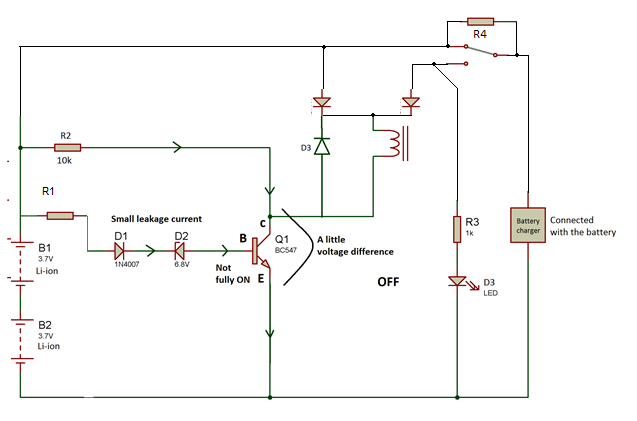

    Może coś takiego?
    To taka przymiarka wobec wielu niewiadomych jak np. rezystancja cewki przekaźnika, napięcie zasilania itp.
    Poza tym wartości trochę z sufitu ale i z bardzo pobieżnych obliczeń.
    Potencjometr R3 pozwala na ustawienie progu wyłączania ładowania, R5 umożliwia regulację strefy niejednoznaczności (pętli histerezy).

    Dziękuję za czujność, wieczór to nie najlepszy czas na wymyślanie rozwiązań, zwłaszcza gdy za oknem upał. Proponuję więc niewielką zmianę.
    Być może pojawi się konieczność przeliczenia wartości, ale takie rzeczy wychodzą podczas uruchamiania, a w warsztacie będę dopiero jutro.
