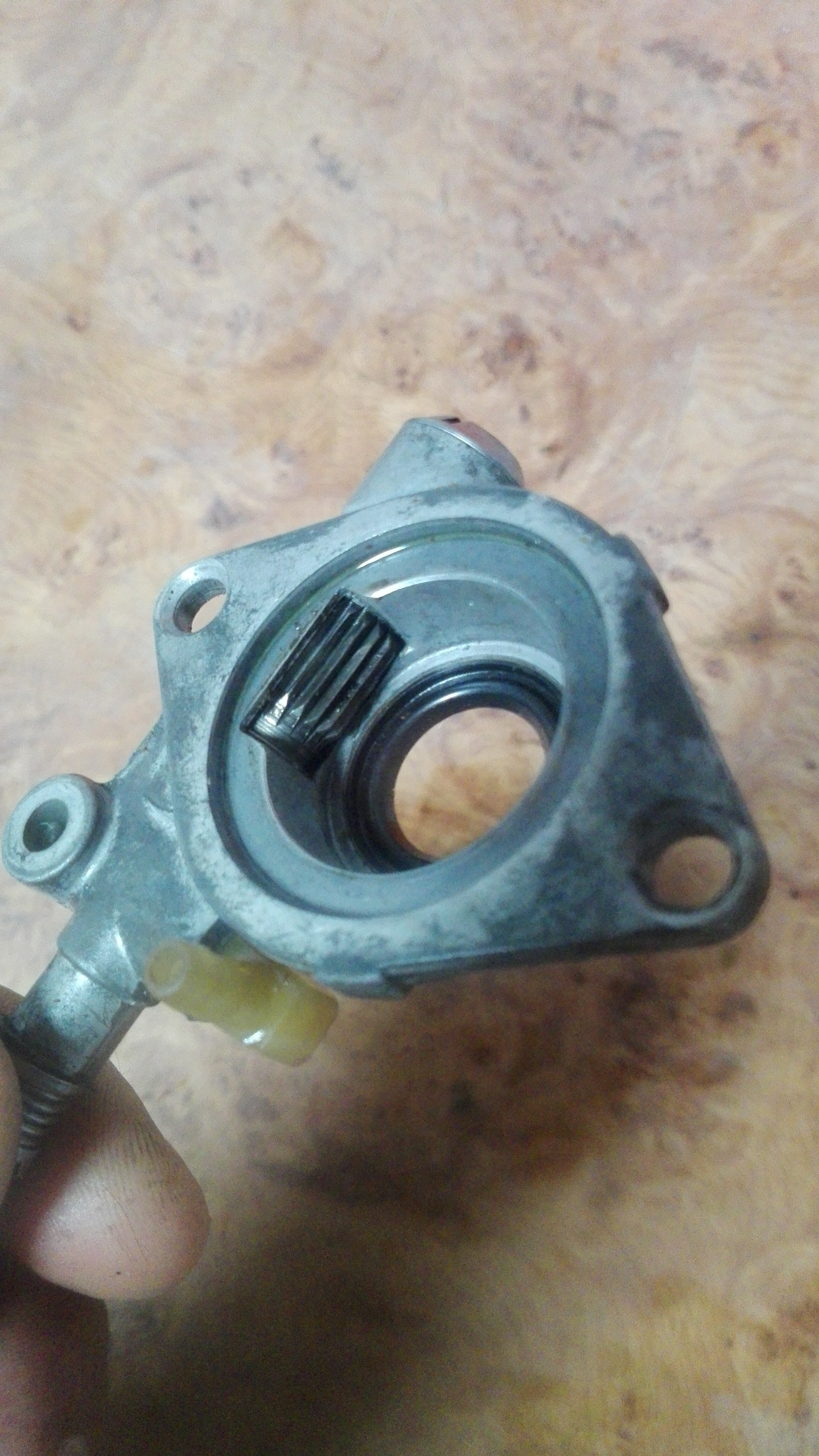

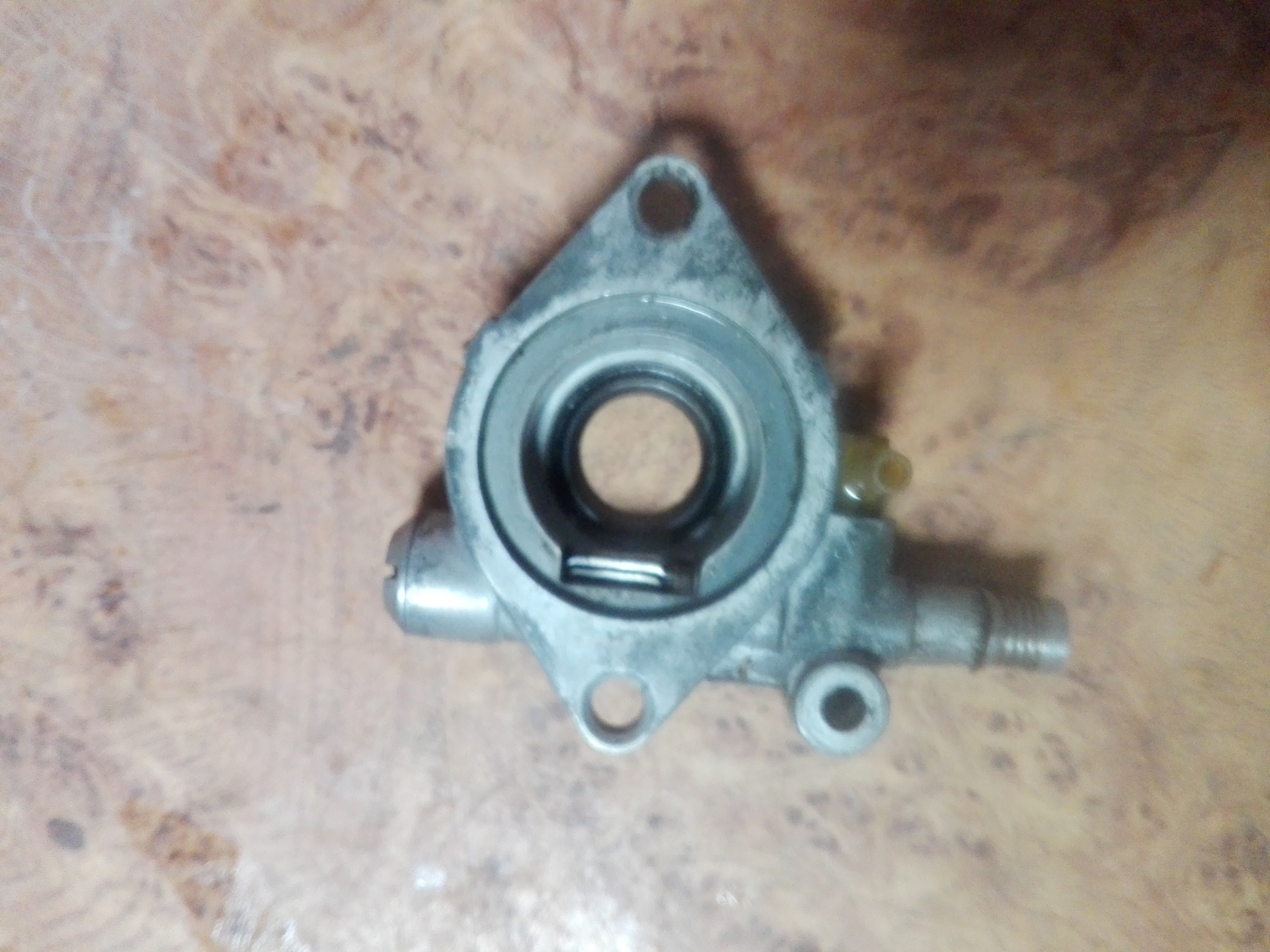

Dolmar 110 - brak smarowania łańcucha po złożeniu piły od podstaw
sarki 09 Paź 2017 20:32 4428 7
✨ Użytkownik zgłasza problem z brakiem smarowania łańcucha w piłe Dolmar 110 po jej złożeniu od podstaw. Wskazano, że mogło dojść do zgubienia plastikowego koła napędzającego pompę oleju. Użytkownicy sugerują, że jeśli napęd jest obecny, problem może wynikać z zapowietrzenia pompki, co można naprawić poprzez zalanie olejem i obracanie ślimaka. Użytkownik zamówił uszkodzoną pompkę, ale napęd nie pasuje do jego modelu. Wskazano również, że elementy do pompki oleju są dostępne w serwisach oraz na platformach internetowych.
