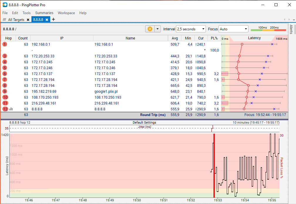

  • #9 16751357
    LordKillzone
    Poziom 7  
    Posty: 11
    Tak to wygląda w PingPlotter Vectra problemy z internetem, czy można zerwać umowe?
    Ale nie rozumie co mam zrobić w inSSIDer, nie widzę tam żadnej opcji skan albo test, wygląda to jak WiFi analyzer na androida. A i dodam jeszcze, że zmiana kanału Wifi nic nie pomaga, bo jest do wyboru tylko 10 kanałów i wszystkie są słabej jakości w mojej okolicy.
