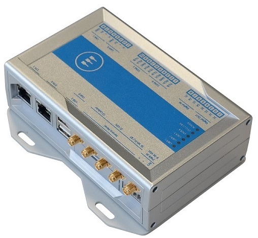

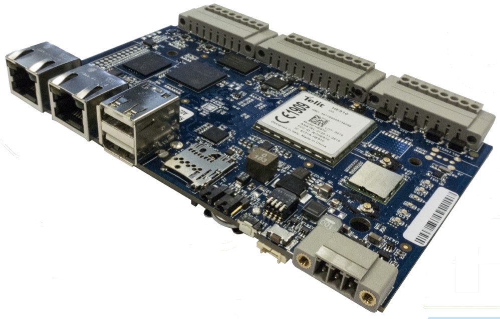

ReliaGATE 10-12 to nowy model komputera USFF - bramy IoT włoskiej firmy Eurotech.
Sercem komputera jest układ Sitara AM3352 zawierający jednordzeniowy procesor ARM typu Cortex-A8 o taktowaniu 600MHz.
Komputer sprzedawany jest z fabrycznie zainstalowanym systemem Yocto w wersji 1.6 i Java SE Embedded w wersji 8. Komputer posiada wlutowane 1GB pamięci RAM typu DDR3 i 4GB pamięci eMMC (flash).
Na płycie głównej komputera znajdują się 2 gniazda kart SIM.
Komputer posiadać może opcjonalne moduły: Wi-Fi 802.11n/Bluetooth 4.2, LoRa i/lub LTE.
Na obudowę komputera wyprowadzone zostały: 2 porty Fast Ethernet (RJ45), 3 porty USB 2.0, 2 porty UART (RS-232/485) (DB9) oraz wyprowadzenia interfejsów: CAN i DIO/GPIO (2 wejścia, 2 wyjścia) w postaci złącz typu Phoenix.
Wymiary komputera wynoszą około: 140 x 95 x 45 mm. Waga nie została podana. Komputer wymaga zasilania napięciem mieszczącym się w zakresie od 6 do 36 V. Typowy pobór mocy wynosi 2W. Komputer pracować może w temperaturach od -30 do 70 °C.
Więcej informacji na temat ReliaGATE 10-12 znaleźć można na stronie producenta.
Komputer i moduły do sprzedaży trafić mają w czwartym kwartale 2017 roku. Ich ceny w chwili pisania artykułu nie były znane.
