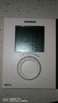

    Witam .Posiadam piec Vaillant Ecotec PRO28 z wcześniej podłączonym czujnikiem wewnętrznym temperatury Siemens, to jest najzwyklejszy chyba jeden z tańszych sterowników, który wygląda tak:
    Vaillant Ecotec PRO28 + VRC700 - ogrzewanie wyłącza się po max 10 min.
    Piec działał bez zarzutów.

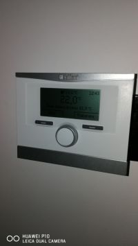

    Wymieniłem sterownik na VRC700 oryginalny nowy, podłączany kablem, który wygląda tak:

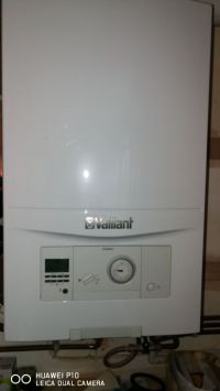

    Po prostu podłączyłem go na miejsce sterownika Siemens i od tego momentu powstał mój problem. Więc poprosiłem naprawiacza o poprawne podłączenie sterownika Vaillant. Piec wygląda tak:
    Pan serwisant podłączył sterownik wraz z czujnikiem temperatury zewnętrznej (sterownik zaczął działać). Po tych działaniach na monitorku przy piecu znikła opcja ustawiania temperatury wody w grzejnikach, a temperatura wody w kranie pozostała. Myślałem, że będę mógł to ustawiać na sterowniku ale nie ma tam takiej opcji; również wykonał serwis pieca. W tej chwili wszystko działa oprócz ogrzewania. Problem jest taki - kiedy ustawiam temperaturę na sterowniku, np.22°C bo w domu jest 19.5°C, piec załącza się na 5 - 10 min., grzeje do 40-44°C (pokazuje mi na monitorze pieca), zapala się klepsydra i temperatura spada, przestaje grzać, grzejniki są letnie i nie załącza się ponownie. Chciałem sobie polepszyć, a kupując oryginalny sterownik mam teraz problem, wcześniej przy zwykłym sterowniku nie było żadnych problemów. Piec ma 3 lata, czy może wie ktoś co mogło się stać, czy może pan mechanik coś uszkodził lub źle podłączył, ponieważ był u mnie dwa razy podłączyć sterownik. Za pierwszym razem nie wiedział jak to zrobić, umówił się na następny termin, powiedział że zadzwoni na pomoc techniczną i się dowie. Po pierwszej wizycie zaczęła się pojawiać klepsydra. Za pierwszym razem dłubał godzinę, za drugim razem wizyta pana to 3 godz. serwis pieca plus podłączenie czujnika zewnętrznego wraz ze sterownikiem wewnętrznym. Proszę o pomoc, może ktoś wie co mogło się stać. Dziękuję, pozdrawiam Serdecznie.

    Multimatic 700 może mieć załączoną funkcję adaptacji krzywej grzewczej. Osobiście zalecałbym wyłaczenie tej funkcji i ustawienie krzywej grzewczej na grzejniki w przedziale 1 do 1,2.
    menu - poziom instalatora - wprowadź kod - poziom instalatora - konfiguracja systemu - system i obracając pokrętłem do adaptacja krzywej grzewczej
    Vaillant Ecotec PRO28 + VRC700 - ogrzewanie wyłącza się po max 10 min. Vaillant Ecotec PRO28 + VRC700 - ogrzewanie wyłącza się po max 10 min.
    Obracając pokrętłem dalej dojdziesz do OBIEG1 i tam ustawiasz odpowiednią krzywą grzewczą.
    Dobrze było by zmienić również poniżej ustawienia tryb auto-wył na NOC
