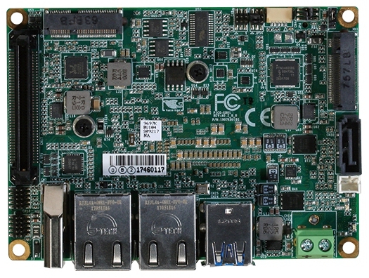

PICO-KBU1 to nowy model jednopłytkowego komputera w rozmiarze Pico-ITX w ofercie tajwańskiej firmy Aaeon.
Komputer występuje w czterech wariantach z procesorami: Core i7-7600U (2 rdzenie 2.8-3.9GHz, TDP 15W), Core i5-7300U (2 rdzenie 2.6-3.5GHz, TDP 15W), Core i3-7100U (2 rdzenie 3.9GHz, TDP 51W) i Celeron 3965U (2 rdzenie 2.2GHz, TDP 15W).
Producent nie opublikował informacji na temat kompatybilnych systemów operacyjnych. Komputer obsługuje 16GB pamięci RAM typu DDR4 w postaci pojedynczego modułu SO-DIMM.
Komputer posiada: 2 porty Gigabit Ethernet (RJ45), 2 porty USB 3.0, 2 porty UART (1 port RS-232, 1 port RS-232/422/485), wyjście dźwięku w postaci złącza typu mini jack oraz wyjście HDMI. Oprócz tego na płycie głównej komputera znajdują się: port SATA, 2 złącza M.2 oraz wyprowadzenia interfejsów, takich jak: LVDS, USB (2 porty USB 2.0), I2C, Simbus i GPIO (2 wejścia i 2 wyjścia).
Wymiary komputera odpowiadają formatowi Pico-ITX i wynoszą 100 x 72 mm. Waga nie została podana. Komputer wymaga zasilania napięciem 12V. Typowy pobór mocy nie został podany. Komputer pracować może w temperaturze od 0 do 60 °C.
