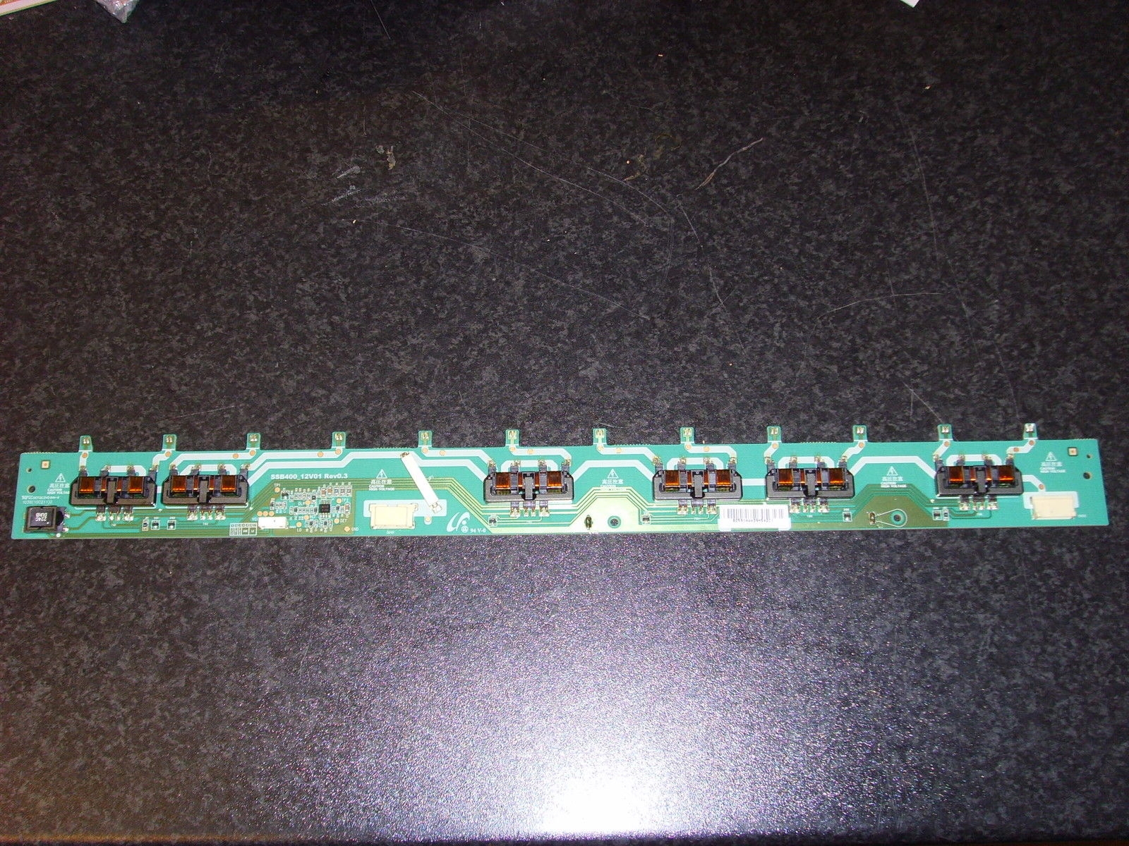

    Posty: 92
    Ocena: 3
    TV może już troszeczkę wiekowy i problemy z podświetleniem matrycy można przyjąć za standardowe ale gdy po włączeniu TV pojawia się obraz to przez środek poziomo dominuje czerwona poświata tzn. czerwony jest bardziej nasycony. Zasilacz wraz z inwerterem to BN44-00340A jest sprawny, gdyż podstawiałem inny. Schemat jaki udało mi się zdobyć to BN44-00340B, rożni się dość od rzeczywistości.
    balancer - SSB400_12V01 rev03 - układ LM393 podstawiałem
    6,7 - LD - 7,8V
    2,3 - FB-1,2 - 0V, mierząc oscyloskopem podczas chwilowego zapalenia świetlówek widać jakiś sygnał
    1. zasilanie poprawne jest stale
    płyta - BN41-01443C - brak schematu
    Podczas startu na chwilę pojawia się na 2 pin CN802 - 5V DET i zanika.
    Power ON/OFF 18 pin CN802 pojawia się na krótką chwilę jeszcze przed zapaleniem świetlówek około 2V i spada do 0,8V
    H-SYNC - 8 pin CN802 jest oscyloskop pokazuje przebiegi
    BLU ON/OFF - po starcie 5,2V jest
    Jeśli miałby ktoś jakieś pomocne sugestie to będę wdzięczny.

    W tym modelu jak jest podłączony kabel zasilania i odłączysz kabelek między zasilaczem a płytą ma świecić podświetlenie matrycy.
    Czy tak jest?.

    Taki inv. (balancer) jak napisałeś to pod matryce LTF400HM01.( ltf400hq01 )
    - 1920x1080,
    ssb400_12v01 rev0.3 inv/08
    - 12x CCFL
    TV LCD Samsung LE40C650L - Brak podświetlenia matrycy

    odnosząc się do sugestii Pana Zbigniewa, tak po odpięciu złącza od płyty matryca jest podświetlana ale czerwona poświata również jest.
    podpowiedzi Pana lisek analizuję, matryca w tym TV LTF400HF15. Wykonanie BN44-00340A bardziej uproszczone niż na schemacie BN44-00340B.

    Tym sprawdzeniem wyeliminowalismy plyte,logike i matryce.
    Zostaje zasilacz ,inwerter i swietlowki.
    Zasilacz daje tylko napiecia, inwerter steruje i daje napiecia na swietlowki.
    Co moze dawac czerwona poswiate,albo masz brudne folie w matrycy albo
    Ktoras swietlowka swieci w tym kolorze.

    Czerwoną poświatę daje uszkodzona świetlówka.

    Odłączyłem płytę i pozostawiłem na dobrą chwilę tylko zapalone podświetlanie, po ponownym podłączeniu tv załączył się. Po chwili raz się wyłączył ale ponownie załączyłem pilotem i działa, poświata czerwona nieco mniej widoczna ale jest. Myślę, że istnieje duże prawdopodobieństwo zmienionych parametrów jednej świetlówki. Występująca poświata najlepiej widoczna na jasnym (białym) tle, np. na niebieskim jakby jej nie było.

    np. A out i B out w A z LX wychodzą bezpośrednio na trafo a na schemacie z B jest jeszcze rozbudowany układ.
    W B n. 1 KIA393 jest wolna a w A jest to 5V DET.
    Na schemacie B n. 12 LX jest tylko przez CI1819 do masy a w A jest wykorzystywana bardziej w tej chwili nie mogę odp. bo mam tylko schemat a układ został w domu.
    TV załączyłem rano i efekt poświaty na zimnych świetlówkach jest bardziej widoczny np. na napisie brak sygnału z anteny jest wręcz purpurowy. po rozgrzaniu mniej widoczny. Wniosek pozostaje jeden świetlówka(i). Co będzie dalej z tym robione jeszcze nie określono. Rozbieranie matrycy??? świetlówek brak, a może dawca.

    W Samsungu seria LE40 uszkodzenie świetlówki jest bardzo często (różowa poświata)- ratuje tylko wymiana najczęściej tylko 1 świetlówki.

    Wymieniłem jedną świetlówkę i TV wrócił do sprawności.
    Dziękuję wszystkim, którzy swoimi podpowiedziami przyczynili się do zlokalizowania uszkodzenia.
    Temat zamykam. Pozostało mi jeszcze 11 CCFL i matryca LTF400HF11 cała lecz po zalaniu od przodu z uszkodzoną taśmą.
