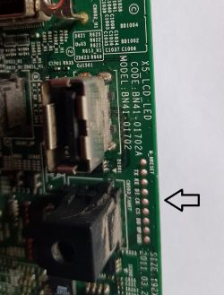

    Telewizor Samsung le40d503F7W, zasilacz BN44-00469B, płyta główna BN41-01702A, matryca LTF400HM05 (Buffer Board 400HR42S4LV0.B).
    Po uruchomieniu ekran telewizora jest ciemnoczerwony, stopniowo ciemnieje po około pięciu minutach obraz jest jak na drugim zdjęciu i taki stan się utrzymuje.
    Samsung LE40D503 - ekran robi się czerwony
    Optycznie brak jest fizycznych usterek (przepalone ścieżki, spuchnięte kondensatory itp). Zimne luty też raczej można wykluczyć, gdyż podgrzewanie elektroniki nie ma żadnego wpływu na objawy usterki.
    Zasilacz jest wg mnie sprawny, wszystkie napięcia są zgodne z opisem. Poza tym w miarę dokładnie sprawdziłem Buffer Board. Również tam napięcia w punktach kontrolnych są zgodne (z dokładnością do błędu pomiaru) z napięciami, które podał Lisek w wątku Link.Dla pewności wymieniłem jeden podejrzany kondensator SMD. Niestety nie ma żadnej zmiany.
    Napięcia w punktach kontrolnych płyty głównej są następujące:
    TX 3,34V
    RX 3,33V
    DI 1,66V
    CK 0,67V
    CS 0,17V
    DO 1,7V
    WP 0,02V
    LED 0.18V
    FUNC_INT 3,32V
    NSDA 3,08V
    NSCL 3,17V
    A3.3 3,32V
    W pozostałych punktach, gdzie napięcia są oznaczone pomiar jest zgodny.
    Nie znalazłam service manuala i nie wiem czy podane wartości są właściwe. Nie mam dużego doświadczenia z naprawą telewizorów, elektroniką zajmuję się hobbistycznie, dlatego mam pytania do doświadczonych kolegów: Czy objawy mogą wskazywać na uszkodzenie płyty głównej (nawet jak jej nie naprawię mam okazję kupić okazyjnie sprawną), też bardziej prawdopodobne jest uszkodzenie szkła lub płytki matrycy?
    Osobiście biorę pod też uwagę ewentualność, że może być uszkodzony jeden z czterech układów scalonych na Buffer Board. Bez dokumentacji nie wiem jednak jak je sprawdzić. Mam drugą taką samą uszkodzoną mechanicznie matrycę i mógłbym podmienić któregoś scalaka.
    Jak już napisałem brak mi doświadczenia żeby ocenić czy uszkodzone jest szkło i trzeba się poddać, czy elektronika i można szukać dalej? Bardzo proszę o pomoc.

    To nie są punkty kontrolne, tylko piny do programowania ISP:
    Wadliwa matryca, ale jak masz drugą identyczną możesz porównać wartości elementów i może coś z tego wyjdzie.

    Zgodnie z sugestią GanCegall jeszcze raz dokładnie sprawdziłem Buffer Board porównując wartości elementów ze sprawną płytką. Nie znalazłem żadnych różnic, co potwierdza Waszą diagnozę, że uszkodzone jest szkło. Dalsza naprawa nie ma sensu. Gdyby ktoś potrzebował coś z tego tv wrzucam elektronikę do działu giełda.
    Bardzo dziękuję wszystkim za pomoc.
    Zamykam temat - potwierdziło się uszkodzenie matrycy
