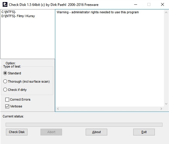

    po tym użyłem jeszcze chkdsk /f i programu checkdisk.

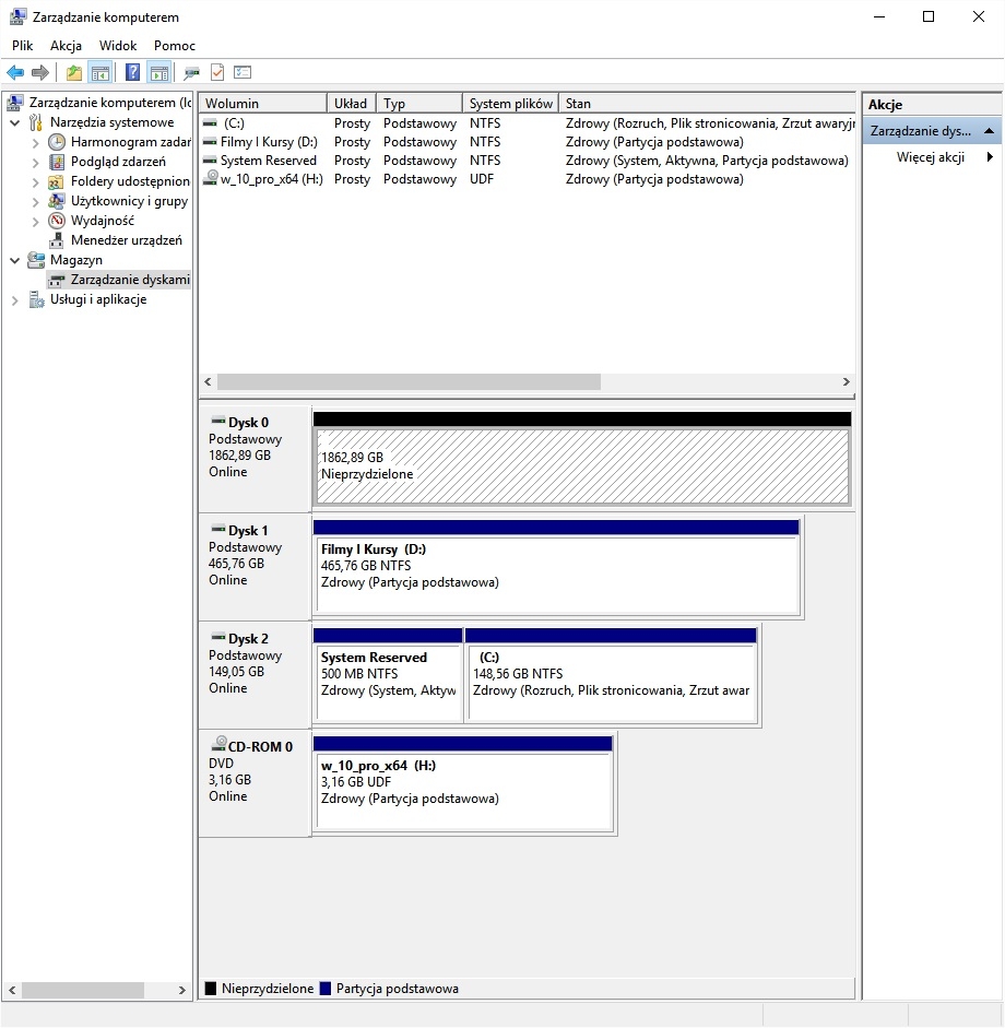

    teraz sytuacja jest taka, że Windows nie pokazuje partycji tego dysku w Mój Komputer, w zarządzaniu dyskiem pokazuje jako całość (nieprzydzielone, screen niżej)
    w biosie dysk jest widoczny normalnie.
    mam na tym dysku bardzo dużo danych dot. uczelni i brak kopii zapasowej, więc bardzo zależało mi na odzyskaniu danych.
    jest dla mnie jakiś ratunek?

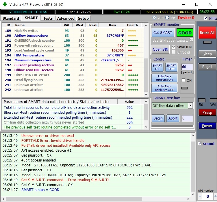

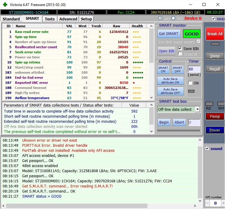

    screen z Victoria:
    Dysk HDD - zniknięcie partycji, brak dostępu do dysku
    Spoiler:
    ST2000DM001-1CH164 S1E21Z76
    ID Name Value Worst Tresh Raw Health
    1 Raw read error rate 77 77 6 123645412 •••
    3 Spin-up time 97 96 0 0 ••••
    4 Number of spin-up times 91 91 20 10103 ••••
    5 Reallocated sector count 70 70 10 38040 •••
    7 Seek error rate 81 60 30 162527921 ••••
    9 Power-on time 73 73 0 24525 •••
    10 Spin-up retries 100 100 97 0 •••••
    12 Start/stop count 99 99 20 1699 ••••
    183 unknown attribut 100 100 0 0 •••••
    184 End-to-End error 100 100 99 0 •••••
    187 Reported UNC error 1 1 0 8150 •
    188 Command timeout 83 83 0 300652363858 ••••
    189 High Fly writes 93 93 0 7 ••••
    190 Airflow temperature 63 51 45 37°C/98°F ••••
    191 G-SENSOR shock counter 100 100 0 0 •••••
    192 Power-off retract count 100 100 0 407 •••••
    193 Load/unload cycle count 49 49 0 102300 ••
    194 HDA Temperature 37 49 0 37°C/98°F ••••
    194 Minimum temperature 90 49 0 -32768°C/-58950°F -
    197 Current pending sectors 41 41 0 9752 ••
    198 Offline scan UNC sectors 41 41 0 9752 ••
    199 Ultra DMA CRC errors 200 200 0 0 •••••
    240 Head flying hours 100 253 0 219378339557981 •••••
    241 unknown attribut 100 253 0 98928413862 •••••
    242 unknown attribut 100 253 0 117572259539 •••••

    Ten dysk umierał od dłuższego czasu. Sprawdź wszystkie swoje dyski i regularnie je kontroluj. Mogę to porównać do psucia się zębów. Takie same efekty daje niewykonywanie przeglądów zębów. Powiedzmy, że stan uwaga to to próchnica w zębie, a bolący ząb to dysk w twoim przypadku. Bez przeglądów i kontroli o złym stanie dowiadujemy się, gdy coś złego zaczyna się dziać. Stan dysku tragiczny. To prawie cud jak odzyskasz dane w domu. Kopia tylko poprzez ddrescue wskazana.
    #9 16782135
    RADU23
    Posty: 20718
    Pomógł: 2428
    Ocena: 1732
    Niestety, dysk to trup i nadaje się jedynie do utylizacji po odzyskaniu danych.
