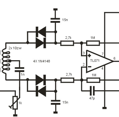

    Jesli ma być to prosty odbiornik i w miarę skuteczny to proponuję zbudować odbiornik homodynowy ( o bezpośredniej przemianie częstotliwości). Nie ma w nim wzmacniacza p.cz. , jest tylko wzmianiacz m.cz. , mieszacz , oscylator i obwód wejściowy, ewentualnie wzmacniacz w.cz.
    Opisów poszukaj w necie. Wpisz w wyszukiwarkę : "direct conversion receiver" - jest wiele różnych opisów.
    Wykonałem kilka takich odbiorników, najlepsze parametry miał odbiornik w którym oscylator pracował na częstotliwości 1/2 odbiorczej (1,8 MHz).

    Jeśli oscylator pracuje np. na 3,6 MHz to w odbiorniku słychać silne stacje radiofoniczne z 7,2 MHz (druga harmoniczna, która jest stosunkowo silna),
    a jesli pracuje na 1,8 MHz to dla 7,2 MHz jest to już czwarta harmoniczna, a więc znacznie słabsza. W układzie odbiornika ,który wykonałem nie było typowego powielacza, lecz mieszacz na 4 diodach . To tak jak w prostowniku dwupołówkowym: podajesz 50 Hz a po wyprostowaniu masz 100 Hz ....
    Oto wycinek schematu z mojego odbiornika, obejmujący mieszacz
