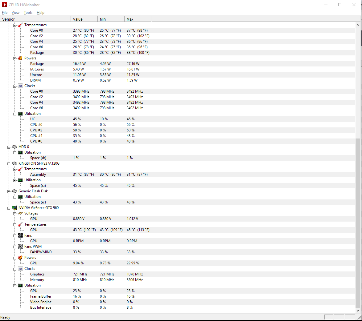

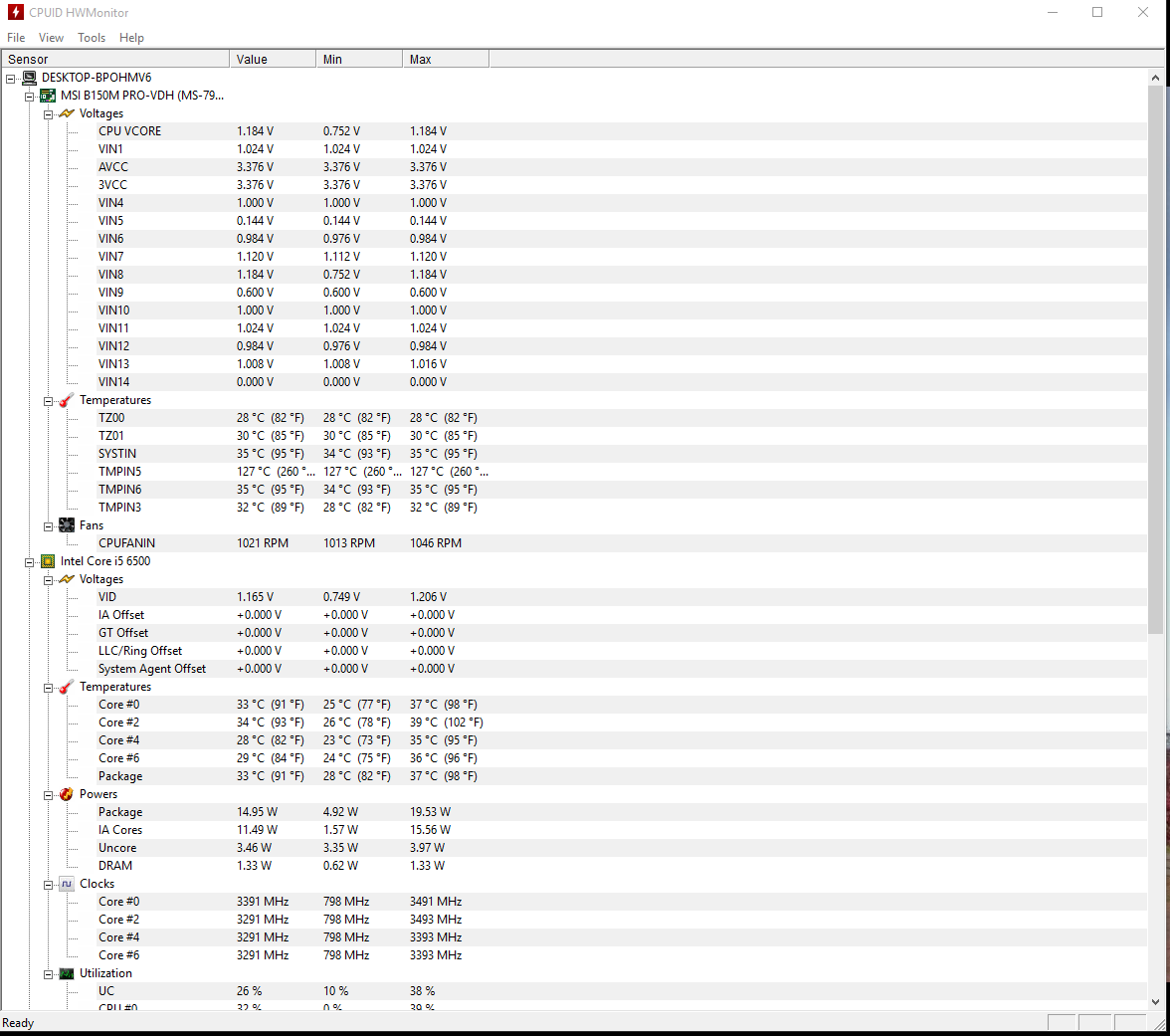

    Screenshot z HWMonitor:
    Czarny ekran podczas gry w League of Legends i przeglądania internetu - co robić?
    Nie mam pojęcia jakie informacje podać oraz co robić, dziękuje z góry za wszystkie odpowiedzi.

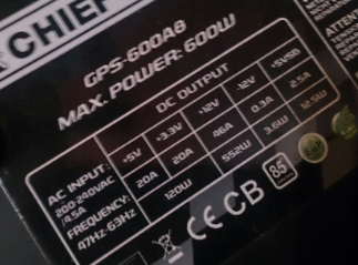

    Wystarczy informacja iż jest on 230V czy raczej nie?

    Kasek21 napisał:
    Nie. Każdy jest ;)
    O to chodzi? :P
  • #8 16797573
    310artur
    Posty: 9002
    Pomógł: 980
    Ocena: 670
    Chieftec GPS 600AB
    Płyta nawet nie daje odczytu napięć. Tak czy owak pomiary temp. i innych parametrów rób sobie w HWiNFO w trybie sensor only. Jest tam dużo odczytów, na pierwszy rzut oka może za dużo ale warto je mieć.

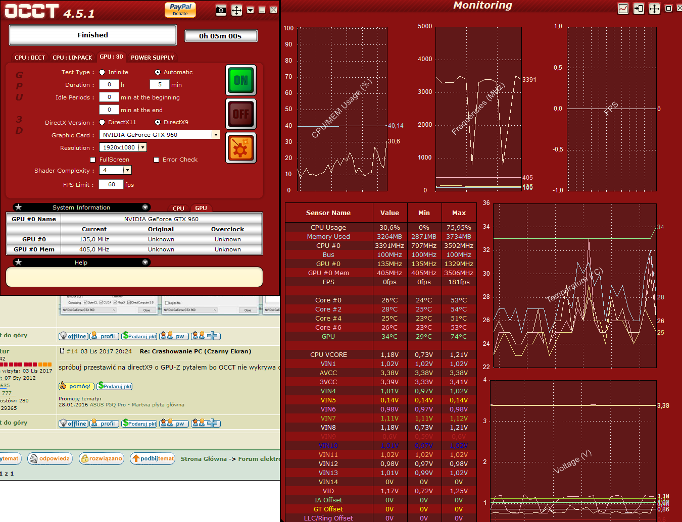

    Zobacz jak się zachowa PC w testach w OCCT.
    http://www.ocbase.com/
    Zacznij od testu CPU, później GPU na koniec power supply. Każdy test na początek po 5 minut (5 minut testu czyli po 0 minut postoju na początku i końcu ;) )
    Robiąc te testy miej w tle HWiNFO w trybie sensor only. Po każdym teście rób screen wszystkiego tam.

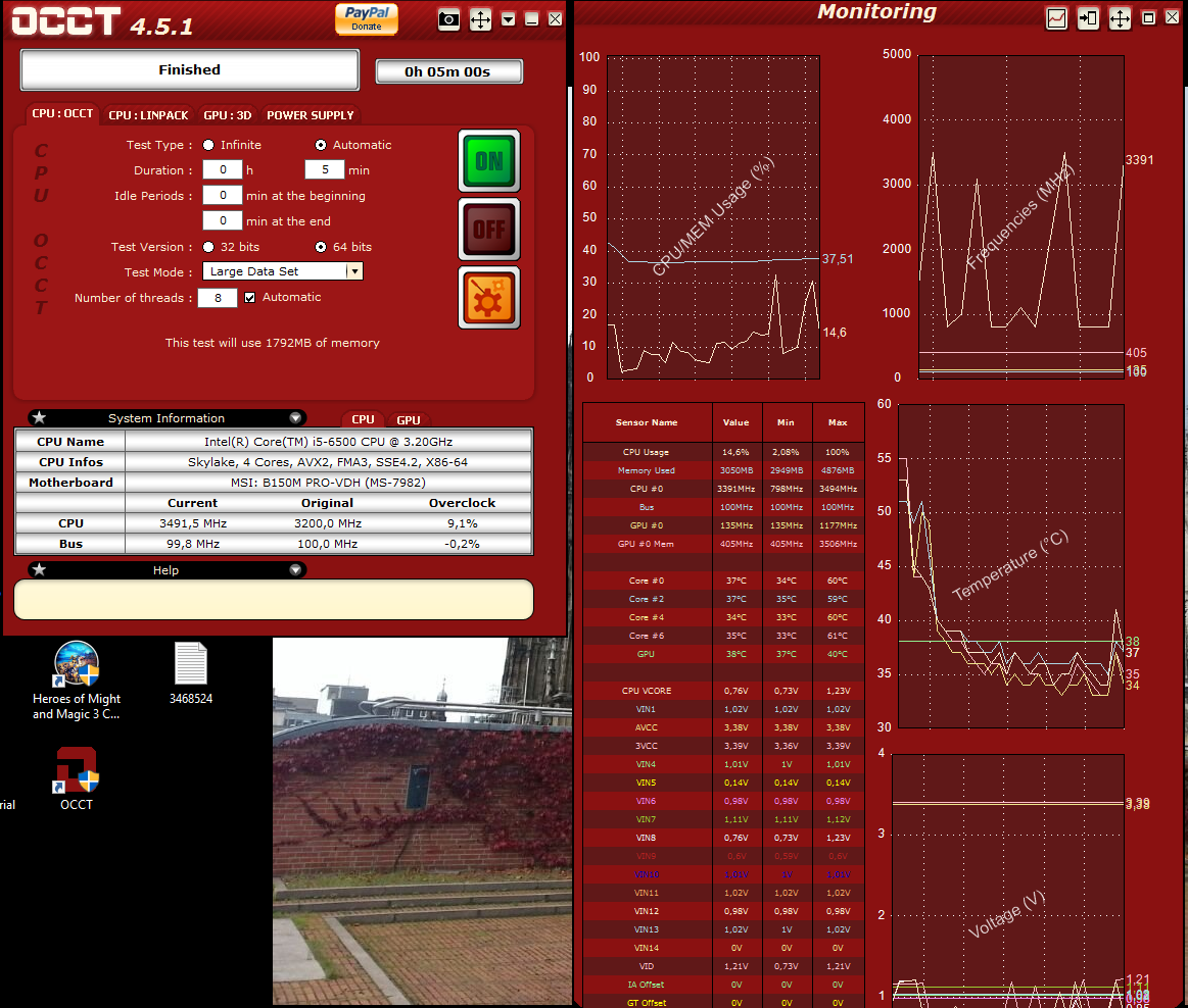

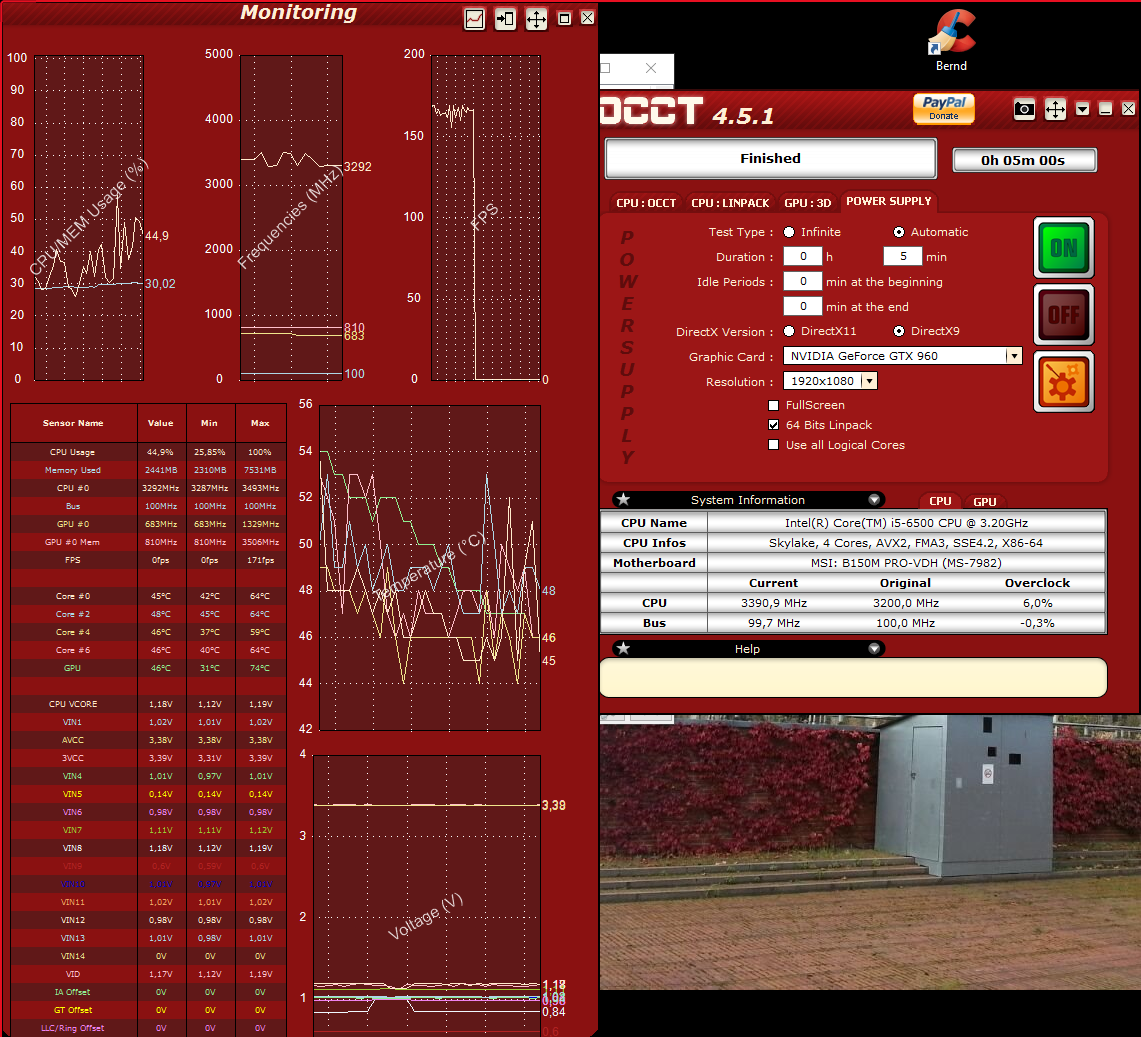

    Dobrze to zrobilem? Niestety podczas testu GPU/Power Supply dzieje się cos takiego:
    https://gyazo.com/1f5153e0a15a8862c8b7e868ebcaa769
    Test po prostu sie zatrzymuje po 1 sekundzie, co robie źle?

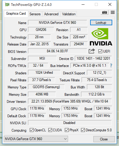

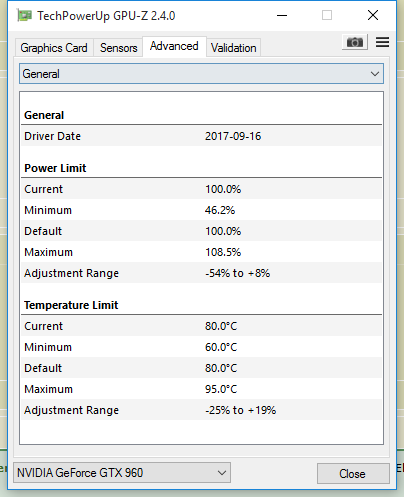

    Tak, mam sterowniki do tej karty graficznej.

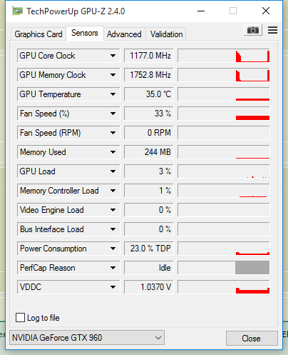

    GPU-Z, gdzie to jest? :/

    Posty: 19

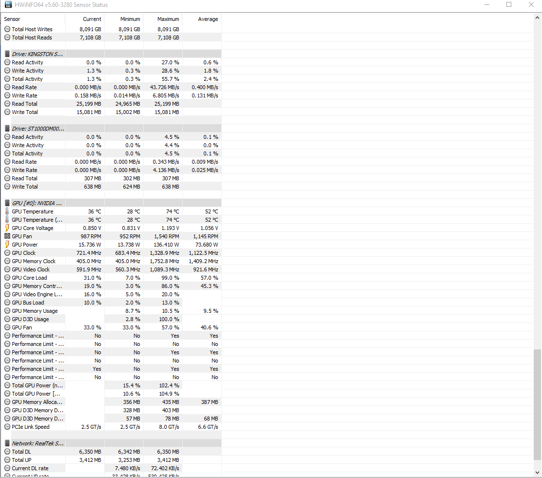

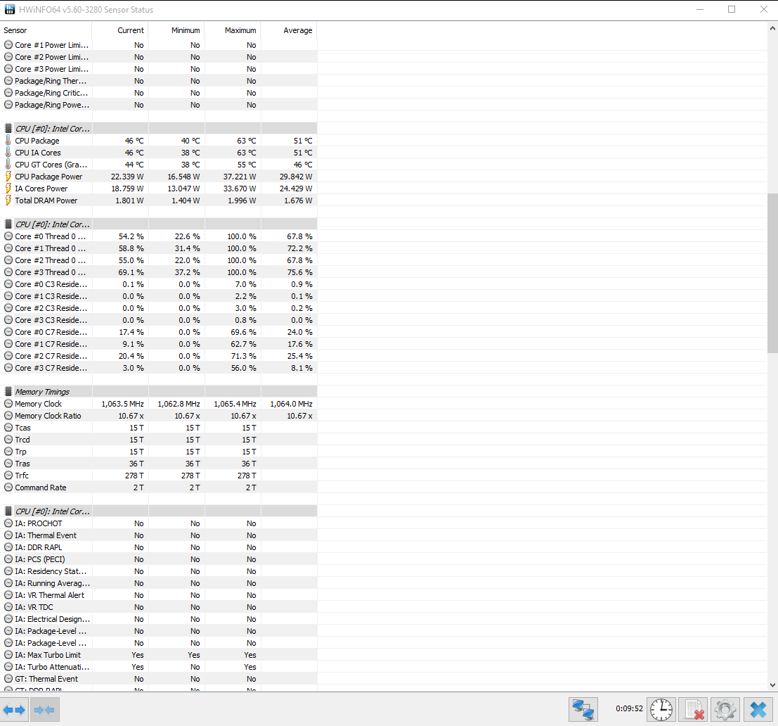

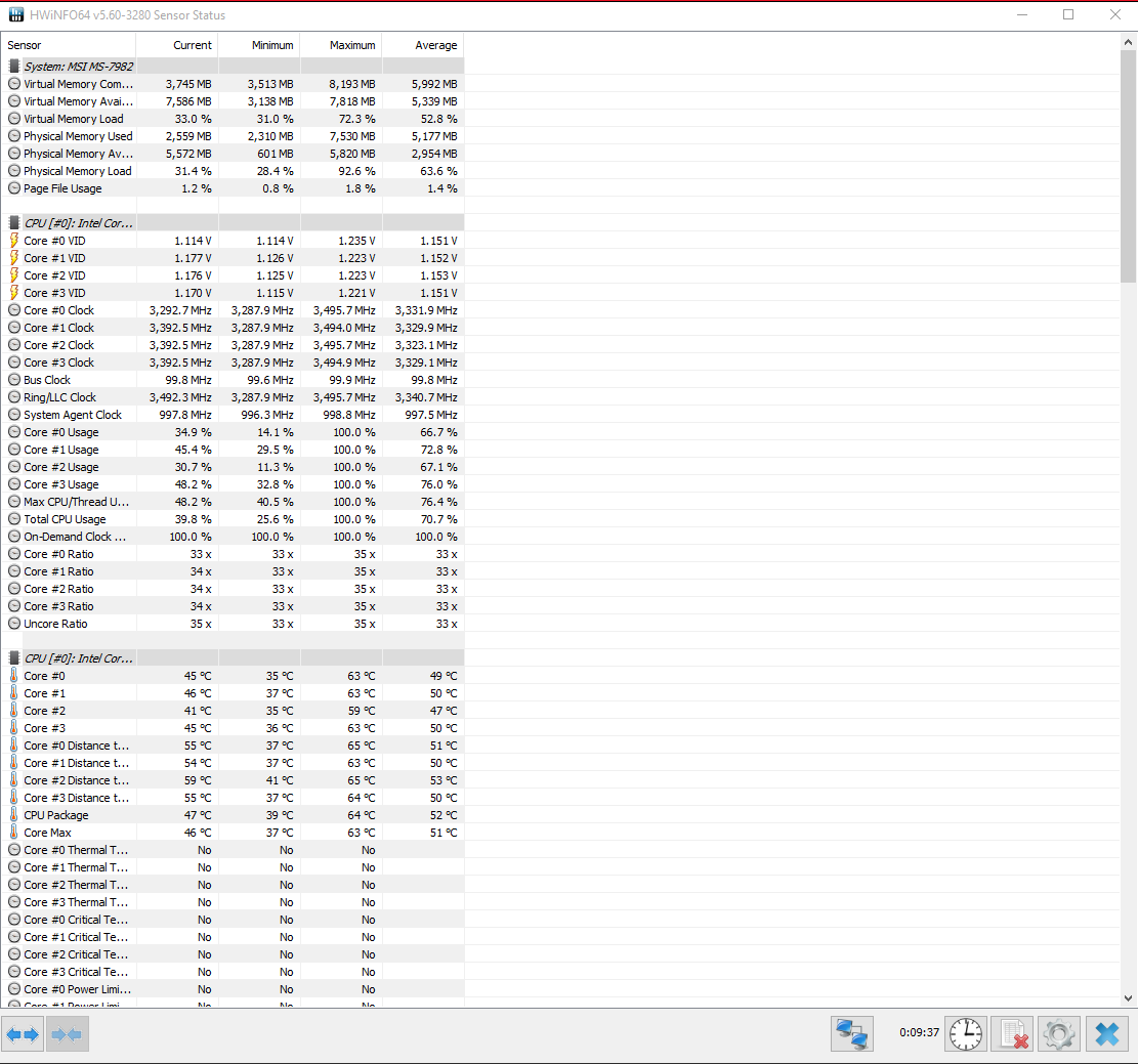

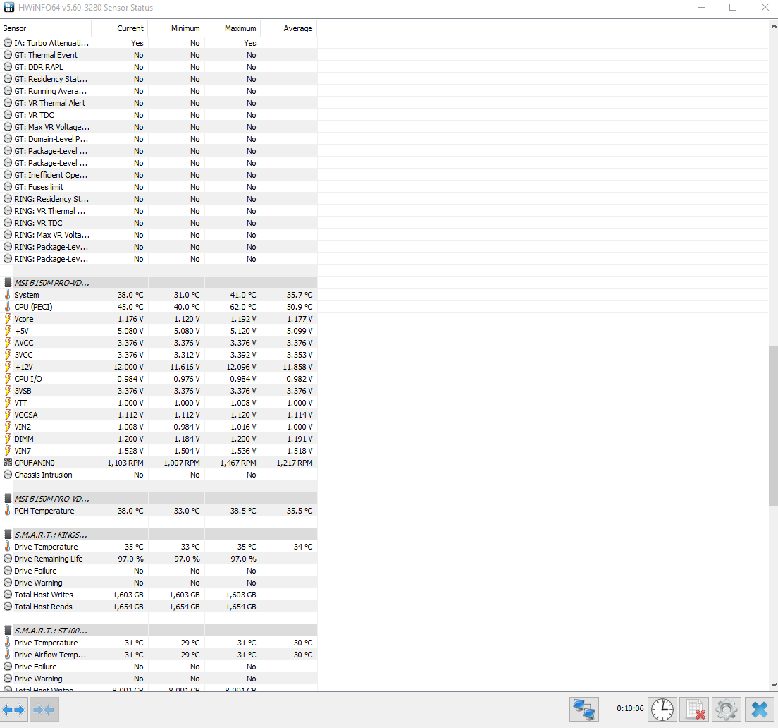

    Nie wiem czy dobrze wynikji wysyłam, ale:
    Czarny ekran podczas gry w League of Legends i przeglądania internetu - co robić?Czarny ekran podczas gry w League of Legends i przeglądania internetu - co robić?Czarny ekran podczas gry w League of Legends i przeglądania internetu - co robić?Czarny ekran podczas gry w League of Legends i przeglądania internetu - co robić?Czarny ekran podczas gry w League of Legends i przeglądania internetu - co robić?Czarny ekran podczas gry w League of Legends i przeglądania internetu - co robić?
  • #20 16799636
    310artur
    Posty: 9002
    Pomógł: 980
    Ocena: 670
    Co się stało z odczytami z karty graficznej? jakieś dziury są w nich (braki pojedynczych wartości w pierwszej i 4 kolumnie) pierwsze widzę takie coś.
    Ale poza tym dziwnym czymś to jedyne co widać to wahania napięcia. Odczyt programowy to wróżba nie diagnoza - musisz miernik zorganizować i pomierzyć wartość 12V pod obciążeniem i w spoczynku.
