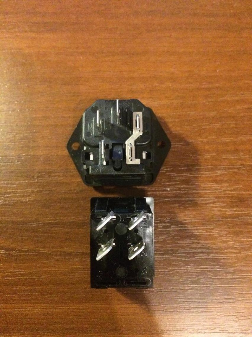

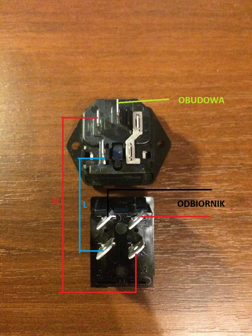

✨ Użytkownik poszukiwał pomocy w podłączeniu gniazda IEC z włącznikiem, wskazując na brak doświadczenia w tej dziedzinie. Odpowiedzi sugerowały użycie wsówek 6,3 mm oraz odpowiednich kabli. Wskazano, że przewód L należy podłączyć do terminalu 1, a N do terminalu 2, z wyjściem L na 1a i N na 2a. Użytkownik zapytał o podłączenie masy, na co odpowiedziano, że należy użyć ochrony, a w przypadku metalowej obudowy, podłączyć ją do odbiornika. Po kilku wymianach informacji, użytkownik uzyskał poprawny schemat połączeń, unikając zwarcia poprzez zamianę przewodów. Na końcu podziękował za pomoc.
