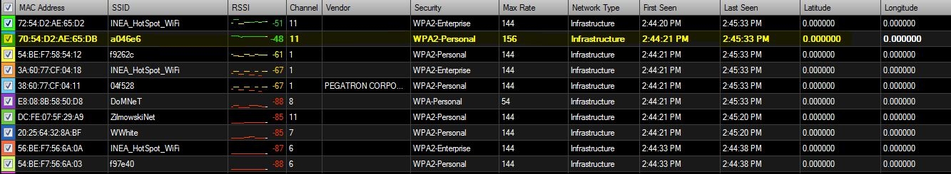

    Problem wygląda tak, że internet działa na dwóch telefonach i jednym komputerze natomiast na drugim już nie. Cały czas wszystko było w porządku, aż do wczoraj, kiedy przy próbie połączenia z internetem na drugim komputerze wyskakuje informacja, że 'nie można połączyć się z siecią'. WiFi odnajduję. Z innymi sieciami może się połączyć tylko z tą jedną konkretną nie. Przez kabel internet śmiga. Próbowałam restartować kartę sieciową jednak nie pomogło. Tak samo jak 'zapomnienie' tej sieci, zrestartowanie komputera i ponowna próba połączenia się. Z tego co widziałam połączenia TCP/IP4 jest zaznaczone jako automatyczne. Kilka osób, które mają tego samego dostawce internetu co ja mają ten sam problem, bo podobno zaktualizowano routery CISCO. Jedna nie mam pojęcia co mogło się zmienić, że tylko jeden komputer nie ma teraz dostępu do internetu. Czy ktoś miał podobny problem i wie jak go rozwiązać?

    Na jakim kanale nadaje router ? zainstaluj inssider 2.x na kompie gdzie WIFI działa i przeskanuj sieć.
  • #3 16809454
    mycelek
    Posty: 3
    Na 11.

    W karcie WIFI na kompie gdzie nie ma neta, powinno być ustawienie 'regionalne', wybierz tam kraj PL, inne regiony (np US) mają tylko dopuszczalne kanały 1-10 i dlatego może karta może nie widzi wszystkich kanałów.
    Alternatywnie, zmień w routerze kanał WIFI na jakiś w zakresie 1-10.

    Kanał 1, 6 i 11 jest standardowo w sprzętach operatorów aktywny.
    @mycelek
    Ominąć wyżej wymienione kanały i spróbować na innych.

    Podziałała zmiana w ustawieniach routera. Zmieniłam Network Mode z 'N only' na 'B/G/N mixed' oraz zmieniłam na kanał 2. Dziękuje za pomoc :)
