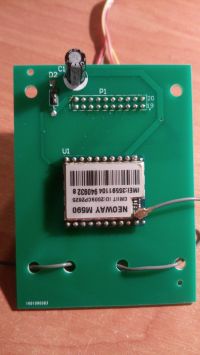

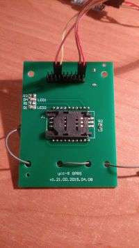

    Oczywiście że na UNO zadziała. Pokaż proszę jak podłączasz ten moduł do UNO. Czy w tym samym czasie UNO jest podłączone do komputera przez USB. Jakich programów próbujesz.

    To jakiś tam breakout board dla M590. Masz opis poszczególnych pinów? Podłączenie ma być TX z arduino do RX modułu, RX arduino do TX modułu.
    Informacje o komendach AT sterujących modułem M590 znajdziesz np. tutaj : https://cdn.instructables.com/ORIG/FX6/UAHQ/IZ6CYGIU/FX6UAHQIZ6CYGIU.pdf
    reszta to tylko kwestia wysłania odpowiedniego zestawu komend z Arduino przy pomocy Serial.print() ...
    teraz zauważyłem kod - Korzystasz z "wirtualnego" portu szeregowego ? Do dobrych pinów Arduino w tym wypadku podłączasz moduł? Domyślny baud rate dla modułu to 115200... Na 9600 nie zadziała. Karta SIM zabezpieczona jest PINem ?

    Jeśli na zdjęciu jest oznaczenie pinów modułu, to podłączenie jest złe. Ta płytka się jakoś nazywa? Masz link do niej ?
    Moduł zasilasz 3,3V ? Masz konwerter poziomów między modułem a Arduino UNO ?

    Ten moduł pracuje na napięciu 3,3V. Arduino UNO na 5V. Podłączając pin TX Arduino bezpośrednio do tego modułu możesz go uszkodzić. Poza tym źle podłączasz. Ma być RX- TX .

    W jaki sposób mogę go uszkodzić, czy konieczny jest konwerter poziomów czy mogę jakoś RX i TX połączyć z rezystorem, zeby ew zmniejszyc napięcie? Podłącze tak jak mówisz.
    Możesz go uszkodzić tak, że podasz napięcie 5V na pin który został zaprojektowany do pracy z napięciem 3,3V .
    Najprostszym rozwiązaniem do testów jest obniżenie napięcia jedynie z pinu TX Arduino. Niezbyt eleganckim ale jakoś tam działającym rozwiązaniem jest dzielnik rezystorowy z rezystorów 1k i 2k. Pin RX Arduino może pozostać bez translacji napięć.

    Te układy są bardzo kapryśne jeśli chodzi o zasilanie i to też może być przyczyna. Potrafią sporo prądu pobrać. Poza tym 3,3 V to trochę za mało. Na tej płytce masz zasilanie podłączone przez diodę więc jeszcze trochę spadnie a układ bierze sporo prądu na początku. Daj mu około 4V na zasilanie. Musi być stabilne i mieć wydajność ze 2A. To jest z zapasem ale na pewno nie zaszkodzi. Miałem taki układ i zasilanie ma bardzo duże znaczenie.

    Poza tym podobno ten moduł jest wymagający co do zasilania, przede wszystkim napięcie 3.3V-4.5V (rekomendowane niby 3.9V). Dodatkowo zobacz czy twoje wyjście arduino 3.3V jest odpowiednio wydajne, M590 pobiera ok. 200mA a w piku nawet do 2A (z dokumentacji), więc jeśli tyle nie dasz a będzie większe zapotrzebowanie na prąd może się co chwila resetowac i dlatego może nie możesz nawiązac z nim połączenia.

    mam jeszce pytanie, czy GSM musi byc zasilane osobno czy moze byc z arduino, a arduino pod USB w kompie ?
    Zdecydowanie osobne zasilanie. Arduino ma za małą wydajność prądową do pewnego i stałego zasilania tego modułu.

    I jeszcze pytanie czy bez karty sim to wgl cokolwiek bedzie działać.?, czy musi być już sim zeby cokolwiek wyszło ?
    Bez karty SIM możesz skonfigurować i odpytać moduł z użyciem odpowiednich komend. Przy próbie logowania do sicie moduł zwróci błędy. Więc sprawdzisz czy działa. Warunek - musisz odczytywać odpowiedzi z modułu.
