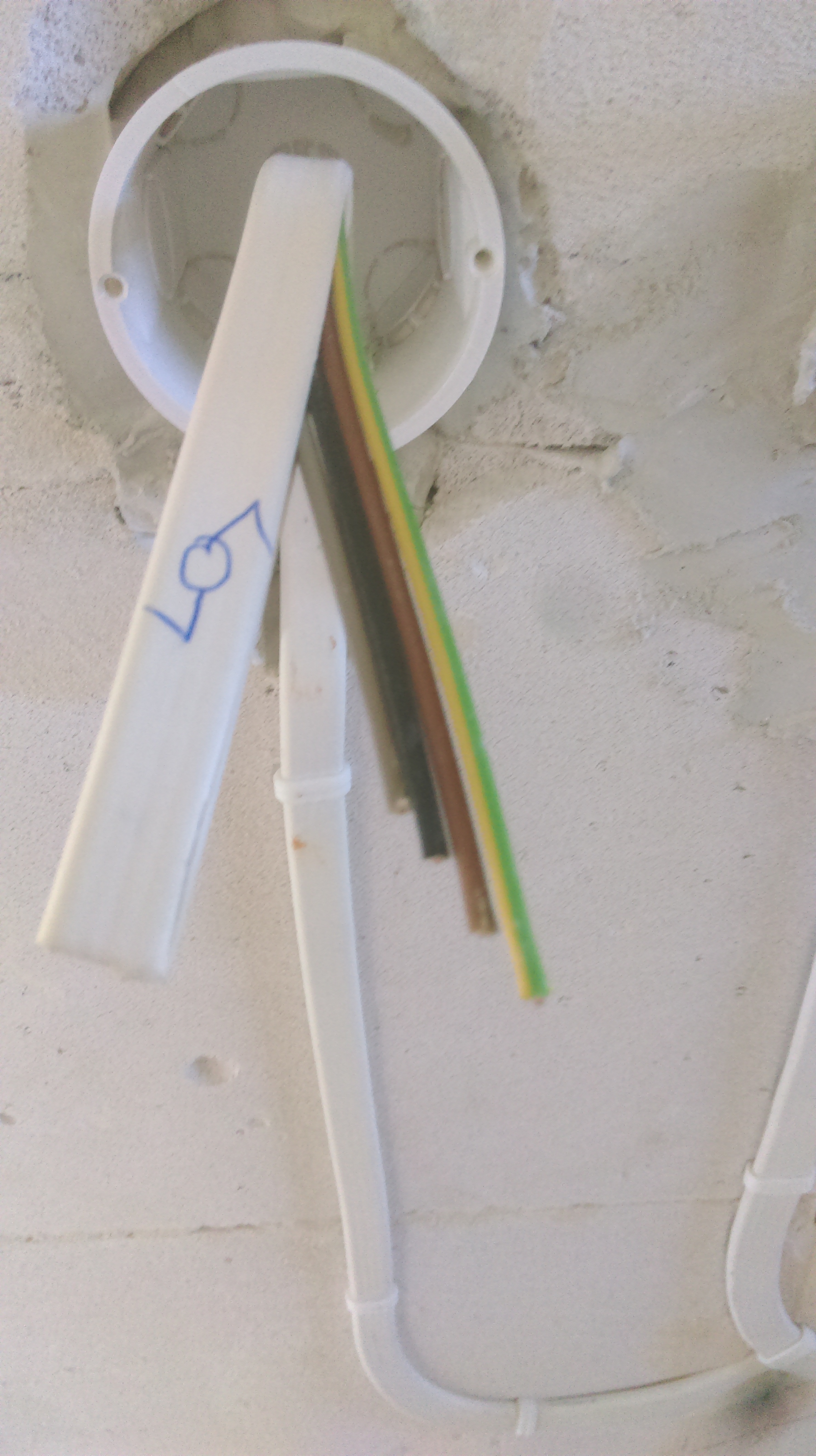

    Czy da się tak zrobić? o co mi chodzi. Kuchnia , do lampy na suficie biegnie przewód 4-żyłowy. Na wejściu z holu do kuchni jest łącznik schodowy (póki co puszka z której wychodzą 4 przewody).Na wejściu z jadalni do kuchni jest drugi łącznik schodowy (póki co puszka z której wychodzą 3 przewody).Gdybym chciał podłączyć jedną żarówkę nie byłoby problemu, ale chciałbym podłączyć dwie żarówki(dwa obwody) skoro jest już puszczony do lamy przewód 4 -żyłowy. Czy można by było tak zrobić , aby w holu dać łącznik schodowy podwójny i jednym przyciskiem załączać jeden obwód lampy nazwijmy go X ,a drugim przyciskiem obwód lamy Y. Z kolei pojedynczym łącznikiem schodowym w jadalni załączać obwód Y ???

    mario.cz napisał:
    Na wejsciu z holu do kuchni jest łącznik schodowy (póki co puszka z której wychodzą 4 przewody).
    Niestety nie można, brakuje przewodów.

    no tak. Po co więc elektryk dał do lampy kabel 4 -żyłowy , skoro nie można wykorzystać tej czwartej żyły. Myślałem ,że jest możliwe podłączyć tak te cztery przewody w holu do łącznika schodowego podwójnego , aby jeden przycisk tego łącznika działał jako normalny łącznik pojedynczy (nie schodowy) i załączał jeden obwód, a drugi przycisk łącznika schodowego w holu i pojedynczy łącznik schodowy w jadalni załączały drugi obwód .

    Jeśli ta puszka w holu z której wychodzą 4 przewody jest puszką laczeniowa z zasilaniem i z niej wychodzi również przewód do lampy(ten 4-żylowy) to jest taka możliwość aby to rozdzielić. Musisz sprawdzić czy w ten puszce w holu jest L, N bo jeśli tylko L(faza) to trzeba dodać przewody.

    Napisałem że nie można bo autor zapewne w przełączniku w holu ma 4x1,5 i wolny przewód żółtozielony który nie należy wykorzystywać jako fazowy.
    Autor edytował post nie wiem co się zmieniło w tekście a może to poniedziałkowe rozumowanie po weekendzie ale czytając to jeszcze raz rozumiem że chodzi mu o coś takiego
    podłączenie łącznika schodowego podwójnego z pojedynczym.
    Choć prawda jest taka że do schodówki w jadalni powinien być położony taki przewód a nie 3x
    Ale to zastana instalacja i podpowiem że da się zrobić tak aby i z holu i z jadalni zaświecać obwód lampy x i obwód lampy Y co dodatkowo uratuje żyłę ochronna do przełącznika w holu.;)
