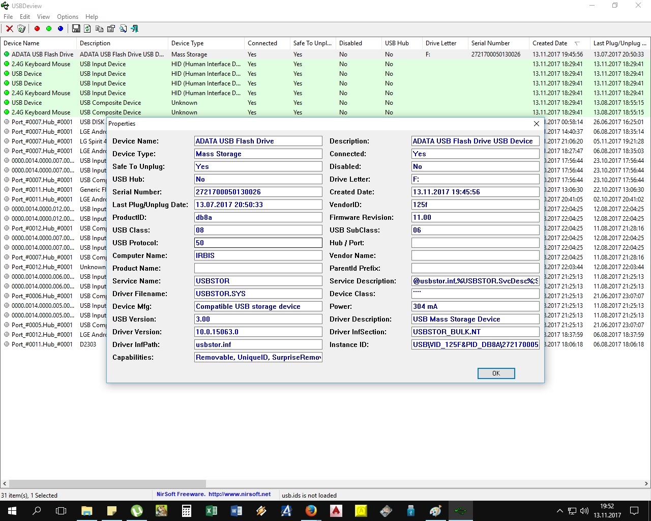

    Potrafisz teraz sprawdzić jakie było jego ostatnie prawidłowe wykrywanie ("Właściwości") przy pomocy programu USBDeview :?:

    Coś takiego mi wyskoczyło:

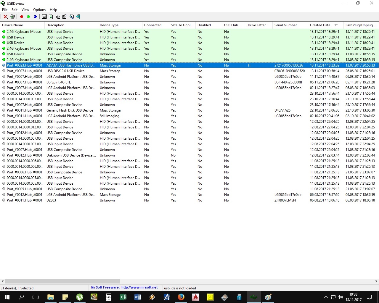

    I takie coś mam jeszcze po podpięciu pendrive:

    Włączyłem i wyłączyłem pendrive z tego programu i zaskoczył.
    Dzięki za kierunek poszukiwań. Męczyłem się już drugi dzień.
    Wielkie dzięki.

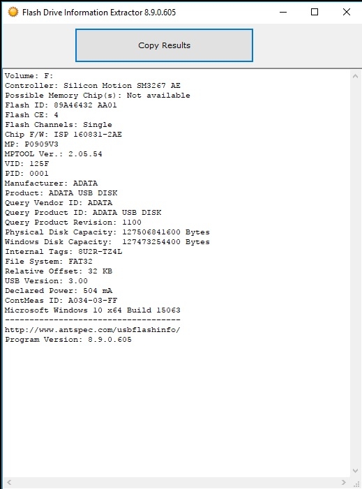

    Odczyt z FDIE:
    pendrive ADATA UV128/128GB 3.0. nie działa po restarcie komputera

    Czy format nadal ten sam, pokaż odczyt z "FDIE". Możesz dodać ten soft pobrany z strony producenta w załączniku do tego tematu.

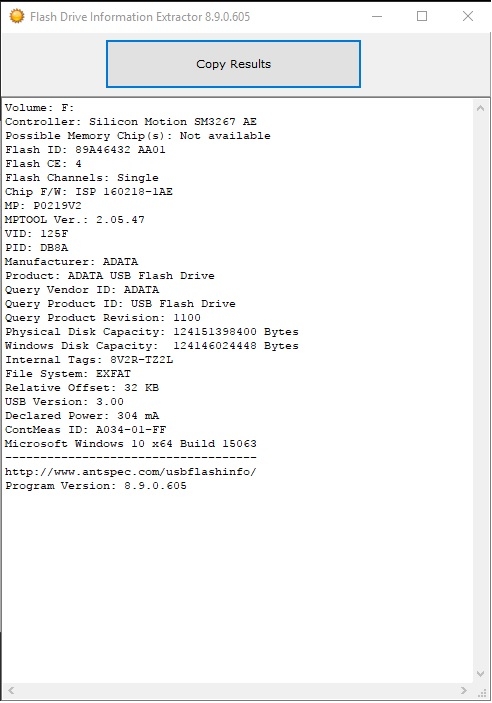

    Odczyt z FDIE:
    Czy "Possible Memory Chip(s): Not available" jest normalną wartością?
    Nie.

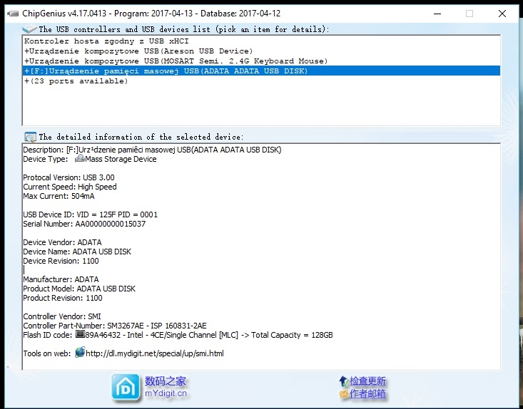

    Kasek21 napisał:
    Nie.
    "Kłóciłbym się" z tą odpowiedzią. :wink:
    ChipGenius jaką pamięć pokaże :?:
