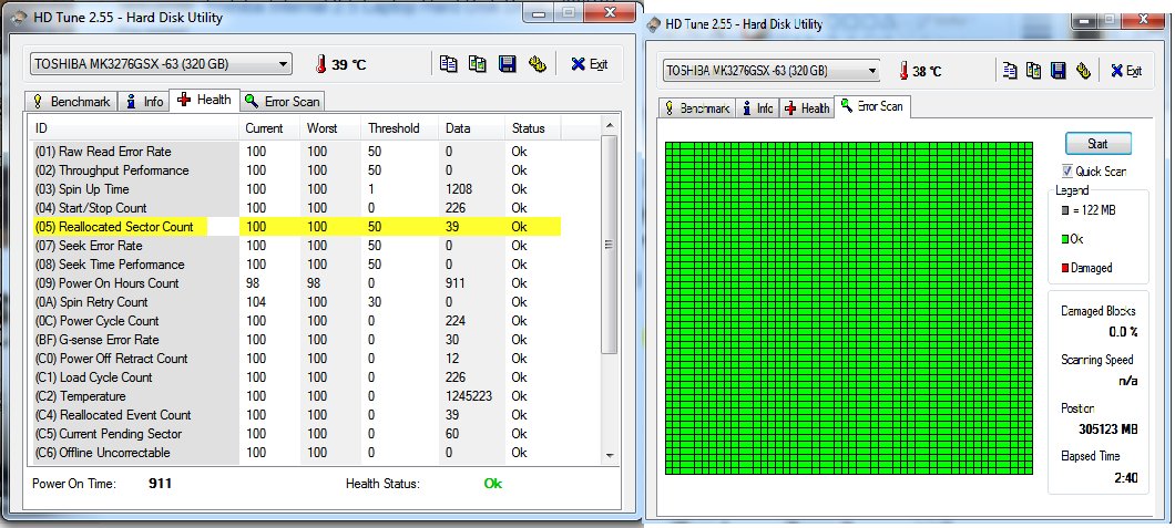

    Witam!
    Wczoraj dziewczyna weszła na jakąś stronę i zawirusowała mi cały laptop. Musiałem go formatować całego. Zauważyłem, że długo się sys. instalował i z ciekawości po instalacji chciałem zobaczyć czy może coś z dyskiem jest nie tak i zainstalowałem hdtune. Chciałbym się zapytać czy to poważny problem?
    Toshiba 2.5 - Wysoki reallocated sector count po formacie laptopa, co robić?2.png (119.2 kB)Musisz być zalogowany, aby pobrać ten załącznik.
    Mogę coś jeszcze z nim zrobić, jakoś to naprawić? Jak mocno jest uszkodzony?
    Dziękuję za odpowiedź. Pozdrawiam

    :ooo zrobiłem defragmentacje dysku i zmieniło wartość na 54 Dlaczego tak?! :(

    Reallocated sectors count oznacza ilość relokowanych sektorów .
    Inaczej jeśli dysk napotka na sektor którego nie może odczytać lub zweryfikować to oznacza taki sektor i przenosi go do obszaru zapasowego . Dlatego właśnie w nowszych dyskach nie widać od razu "bad sektorów" .
    Nie ma się czym jeszcze martwić jednak im większy parametr relokowanych sektorów tym gorzej . Po za tym użytkownicy komputerów dzielą się na takich co robią kopię zapasową swoich danych i na takich co będą robić kopię zapasową swoich danych .

    Dysk i tak przeszedł full format więc nie posiadam, żadnych ważnych danych :)
    Lecz martwi mnie to, że wartość w ciągu godz/2 + DEFRAGMENTACJA zmieniła sie z 39 na 54. Czy to naprawde poważny problem?

    Tak, już kilka razy Ci to pisano. Dysk jest uszkodzony. Gorszym z Twojego punktu widzenia problemem są sektory niestabilne, bo to ich nie jesteś w stanie odczytać. Zwróć uwagę, że przed defragmentacją miałeś ich 60, a reallokowanych było 39 (czyli łącznie 99 sektorów uszkodzonych - zweryfikowanych i jeszcze niezweryfikowanych). Po defragmentacji te liczby uległy zmianie: już 54 sektory są zweryfikowane jako złe, a 45 nadal nie (co w sumie nadal daje liczbę 99). Z tych 54 sektorów dysk już nie korzysta. 45 sektorów nie odczytasz, możesz zrobić im remap. Jeśli wszystkie są uszkodzone, liczba reallokowanych dojdzie do 99 (chyba że przy tej operacji znajdzie jeszcze jakieś inne uszkodzenia). Liczba niestabilnych (pending) powinna wynosić zero (wtedy dysk da się teoretycznie w całości odczytać).
    Najogólniej taki dysk nadaje się do wymiany, przechowując na nim jakiekolwiek dane należy się liczyć z możliwością ich utraty (nawet po reallokowaniu wszystkich uszkodzeń).
    Przy okazji: nie robi się defragmentacji na uszkodzonym fizycznie dysku.

    Trochę to dziwne że aż tak wzrósł ten parametr . Może faktycznie coś zaczyna się dziać z tym dyskiem bo taki wzrost niedługo będzie krytyczny i pojawi się "bad sector"
    MHDD - ten program jest bardzo dobry i otrzymasz w nim pełen smart dysku .
    Crystal Disk Info - możesz użyć dla porównania wyników .

    Bad sectory to ten dysk już posiada. MHDD, CrystalDiskInfo, HDTune i każdy inny program pokaże dokładnie taki sam SMART, więc co ma na celu sprawdzanie we wszystkich? W MHDD można co najwyżej zrobić remap wszystkich niestabilnych sektorów i zweryfikować stan powierzchni po tej operacji, co nie zmienia faktu, że dysk nadal nie będzie się nadawał do niezawodnej eksploatacji (skoro zrobiło się prawie 100 błędów, jest spora szansa, że za chwilę wysypią się następne).

    Jakie dziwne? Autor zrobił bezużyteczny skan i to jeszcze Quick stąd też same zielone obszary a w rzeczywistości masa uszkodzonych. W C5 wciąż jest ponad 50 uszkodzonych sektorów zawieszających dysk i uniemożliwiających pracę systemu. Dysk nie nadaje się do użytku.
