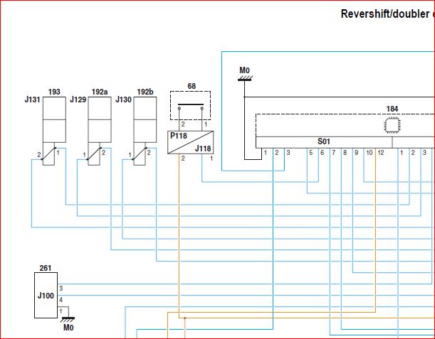

Budowa czujnika w skrzyni biegów Renault 130.54 - indukcyjny czy zwierno-rozwierny?

    Czujnik indukcyjny. Kiedyś popsułem taki bo tez myślałem, że działa jako włącz/wyłącz.

    W tej skrzyni siedzą dwa takie. Sprawdzają jaki bieg jest wrzucony. Są wkręcone na środku przesuwki. Chodzą tak jakby po równi pochyłej.

    No, Te czujniki to cewka indukcyjna z ruchomym rdzeniem. W sterowniku jest kondensator tworzący układ rezonansowy oraz generator. Zmiana położenia rdzenia (wsuwanie w cewkę) powoduje zmianę częstotliwości która jest potem analizowana w sterowniku jako położenie końcówki czujnika.
    Z czym walczysz przy tym sterowniku?

✨ Czujnik w skrzyni biegów Renault 130.54 jest najprawdopodobniej czujnikiem indukcyjnym, a nie zwierno-rozwiernym. Użytkownicy wskazują, że czujnik ten działa na zasadzie zmiany częstotliwości w wyniku ruchu rdzenia w cewce indukcyjnej, co jest analizowane przez sterownik. W skrzyni biegów znajdują się dwa takie czujniki, które monitorują położenie biegów. Wymiana komparatora w sterowniku przyniosła pozytywne rezultaty.
