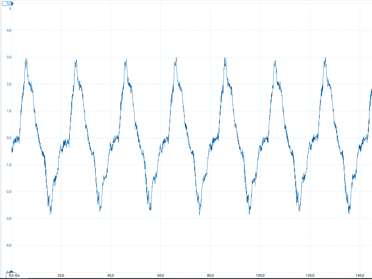

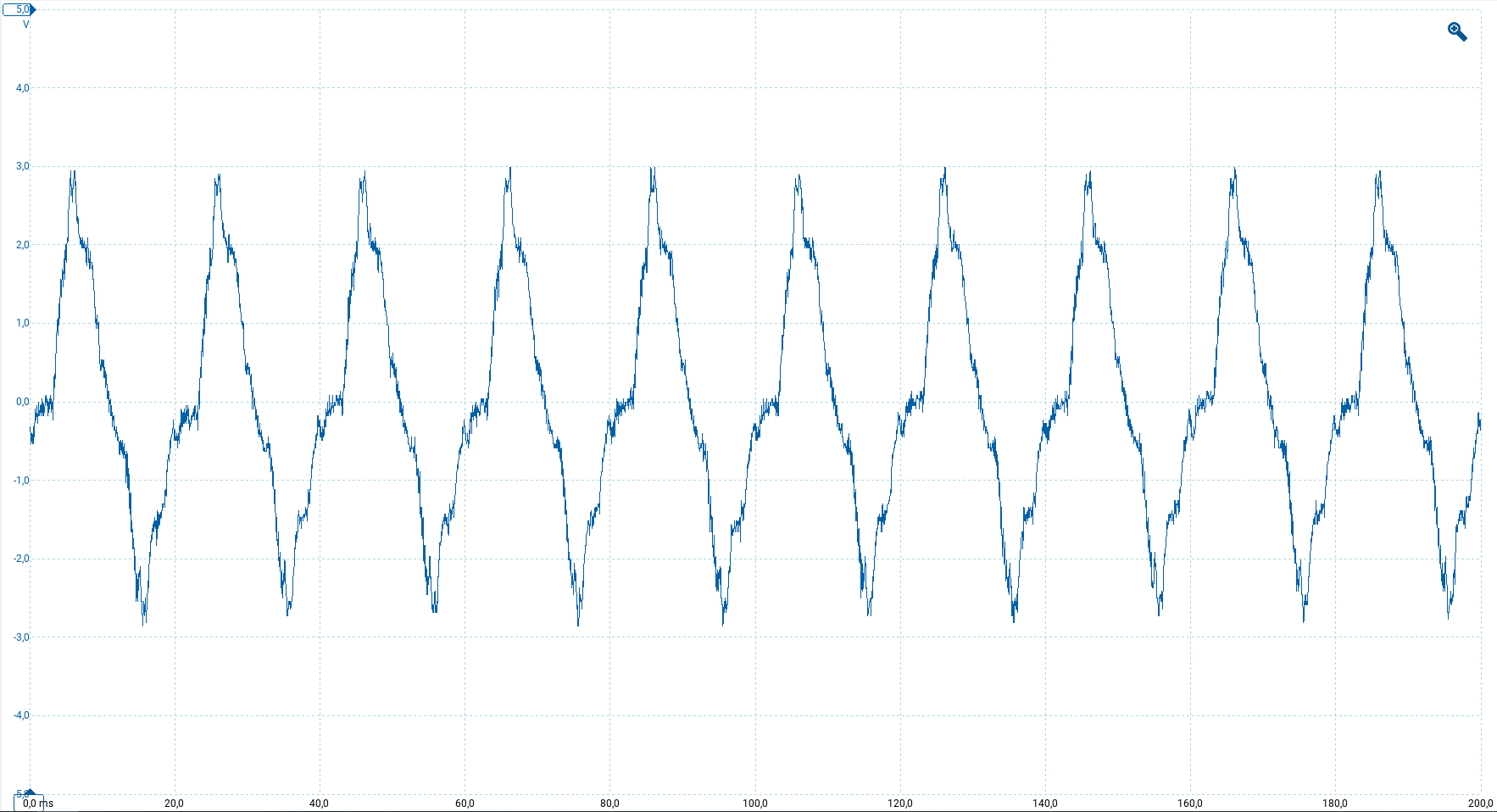

    Mierzyłem w samochodzie czujnik położenia wałka rozrządu. Czujnik ma 3 wyprowadzenia: standardowo masa, plus i sygnałowe. Chciałem przetestować oscyloskop, przy okazji się pouczyć. Oscyloskop powinien pokazać sygnał prostokątny, jednak nie pokazuje prostokątnego, a "kopniętą" sinusoidę. Na zamieszczonym zdjęciu wrzucam ss z oscyloskopu. Ogólnie samochód odpala, a błędów przez zalogowanie się do OBD nie ma żadnych. Z tego, co się orientuję, to czujniki Halla pokazują prostokąt, a indukcyjne pokazują właściwie coś na modłę sinusoidy. Próbowałem mierzyć czujnik na napięcie, ale nic nie pokazuje, jedynie zmianę rezystancji na jednym z pinów (na wyłączonym jest 1,5 Ω, a na włączonym około 100 Ω) - tak, wiem, czujników Halla nie powinno się mierzyć omomierzem, z tym że mam przypuszczenia, czy to nie jest indukcyjny, aczkolwiek samochód to Renault
    Ekran oscyloskopu pokazujący powtarzalny sygnał przypominający zakłóconą sinusoidę Megane 2 2007 r.

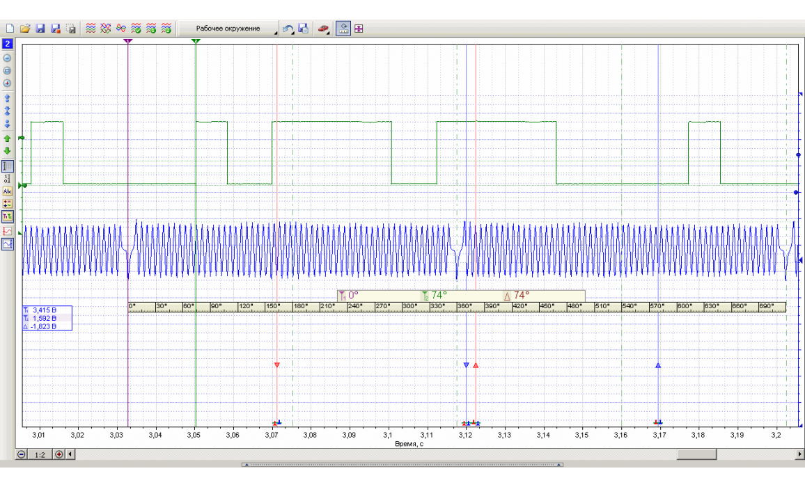

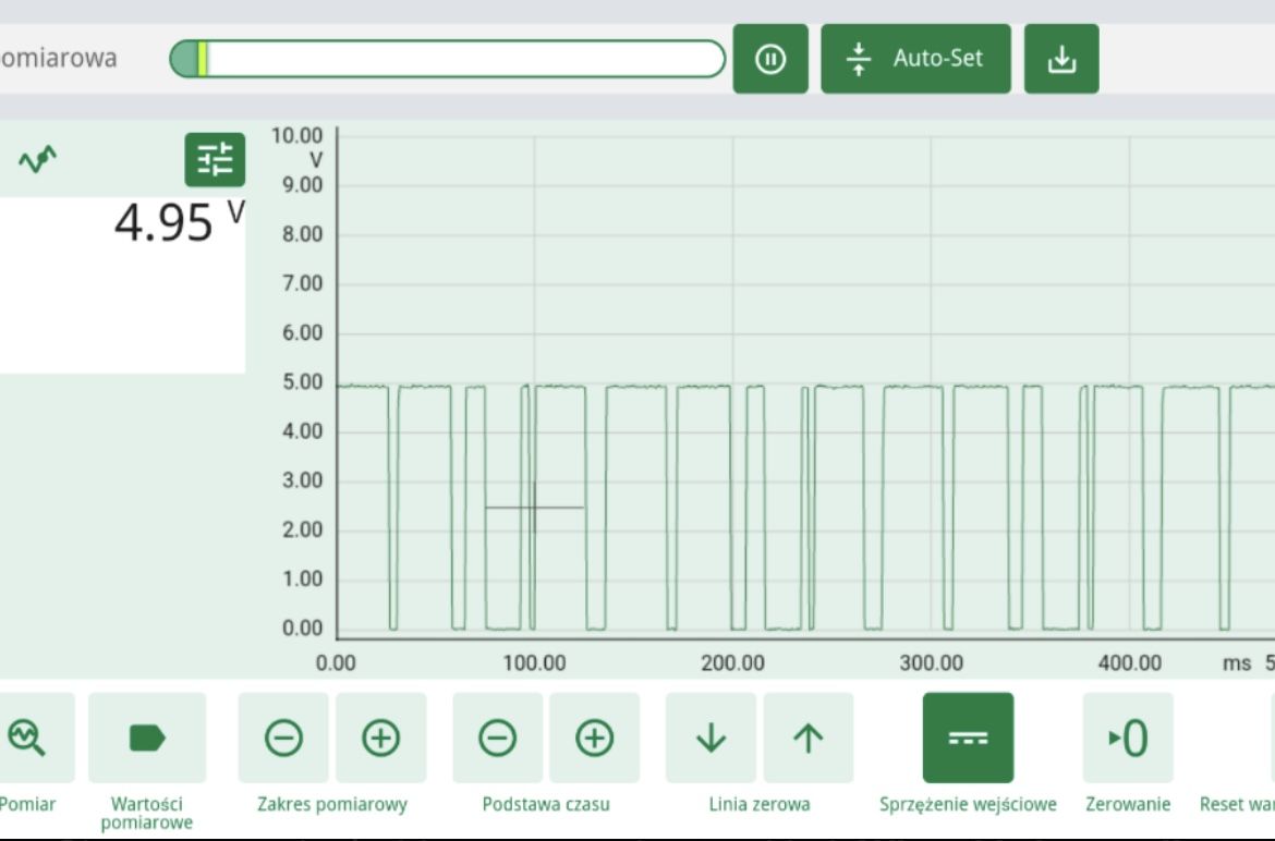

    Podaj jeszcze jak podstawa czasu i ile wolt na działkę. To wygląda jak zaśmiecona masa albo zasilanie, nie sygnał czujnika. Poniżej przykładowe sygnały z czujnika Halla i indukcyjnego
    Wykres sygnału czujnika z widocznym przebiegiem napięcia oraz zdjęcie z podłączeniem sondy.
    Przebieg prostokątny na ekranie oscyloskopu cyfrowego, napięcie około 5V
    U Ciebie korelacja wał-wałek powinna prawdopodobnie wyglądać tak :
    Wykres dwóch sygnałów: prostokątnego (zielony) i sinusoidalnego (niebieski) z naniesionymi miarami kątowymi.
    Górny sygnał to wałek, dolny to wał.

    Zazwyczaj na wałku czy też kole sygnałowym (w zależności od rozwiązania) jest kilka (ok 4-6) zębów o różnych szerokościach i odstępach między sobą przez co sygnał z wałka nie ma na jednym obrocie identycznych kształtów.
    Z przebiegu taki jak twój nie dało by rady odczytać pozycji wałka bo sygnał jest identyczny w każdym miejscu.
    Też powiedziałabym, jak kolega wcześniej że to jakieś zakłócenia.
    Może dokonujesz pomiaru na sprzężeniu AC?
    Może sondy nie mają kontaktu z przewodami czujnika i tak powiększyłeś obraz, że coś widać ale to nie jest sygnał z czujnika.
    Jak podasz podstawę czasu i czułość napięcia to będzie można powiedzieć coś więcej o tym sygnale.
    Wytłumacz proszę jak dokonujesz tego pomiaru?

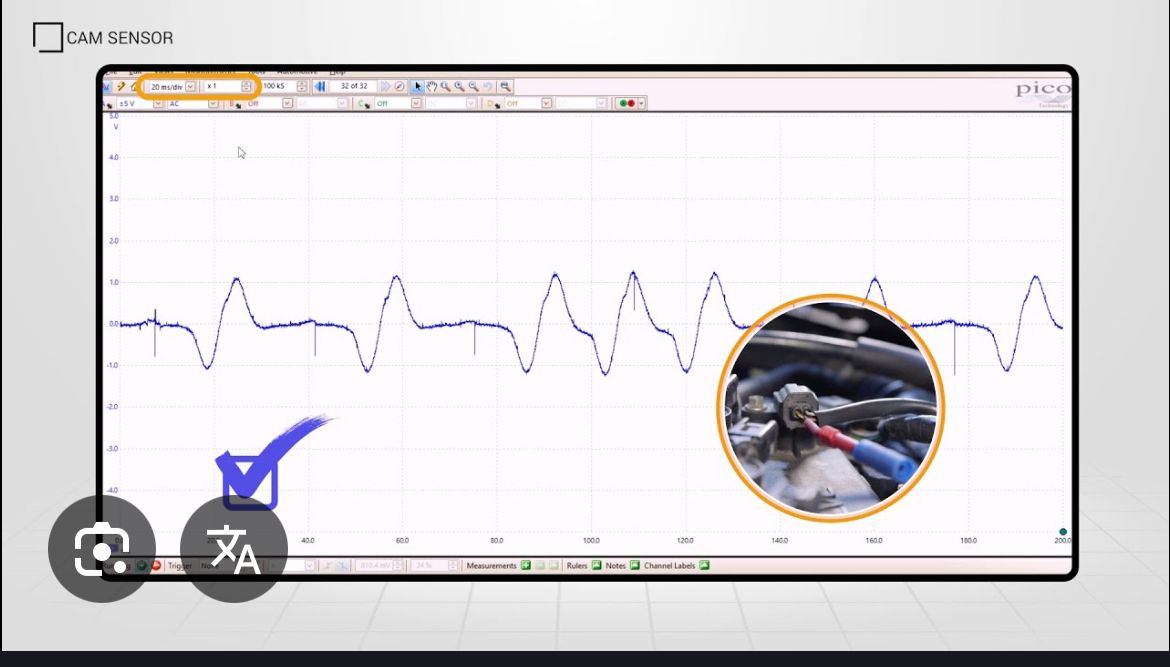

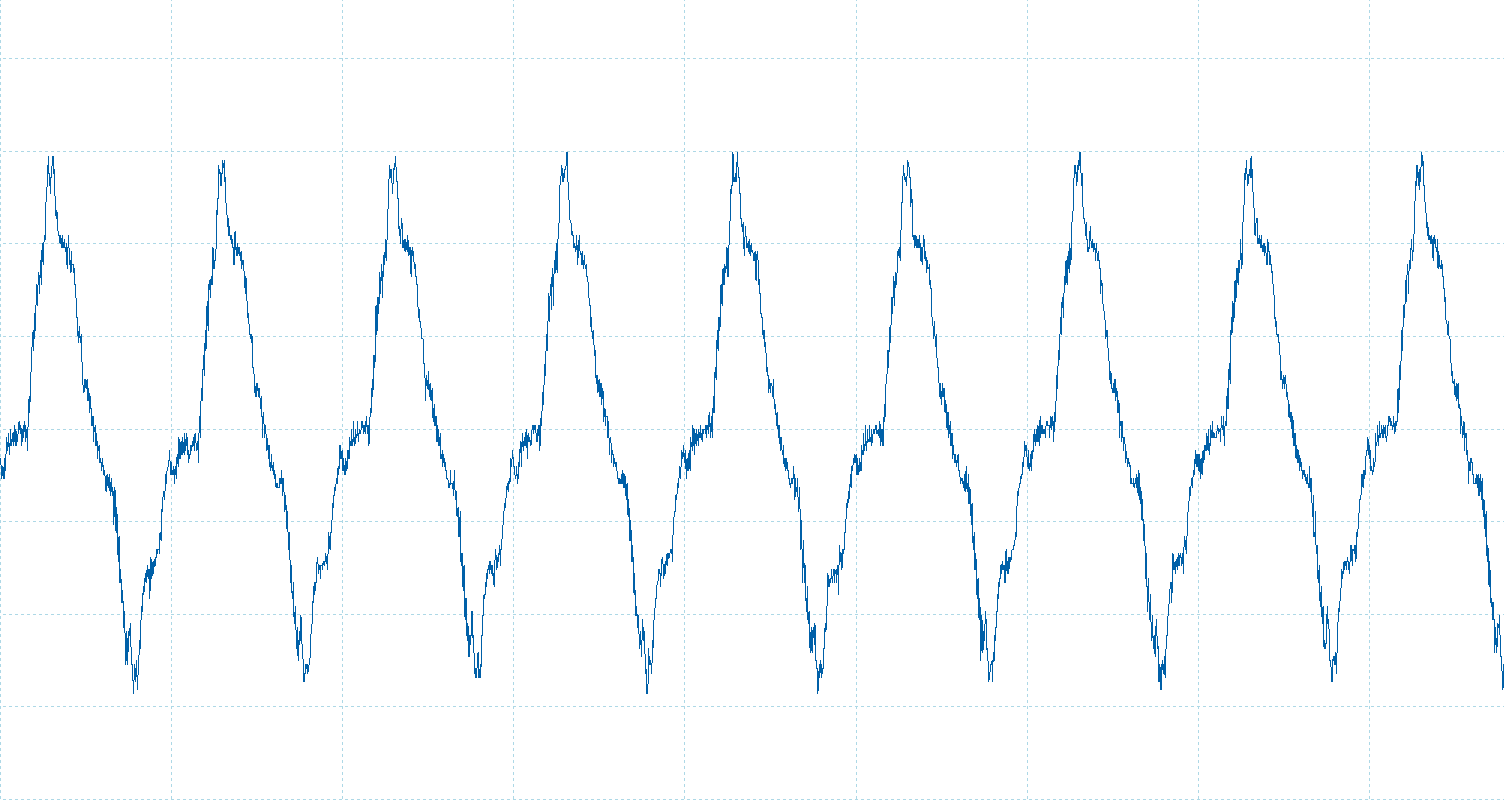

    Samochód to diesel 1,5 dCi 103 lub 106 KM (nigdy nie pamiętam), a silnik ma symbol K9K. Poniżej wrzucam więcej zdjęć. Ogólnie to chciałem zrobić pomiar samego czujnika wałka rozrządu bez tego na wale korbowym. Wpinam takie jakby szpilki między te gumki a kabel we wtyczce. A potem patrzę miernikiem, czy jest przejście między tą szpilką a pinami we wtyczce. Jeśli jest przejście, to wpinam ją w czujnik i mierzę oscyloskopem, no i właśnie wychodzą takie babole. Dodam, że jak mierzyłem sobie wtryskiwacze, to w miarę coś wyszło, więc nie wiem, o co chodzi.
    Wykres napięcia z oscyloskopu przedstawiający sygnał z czujnika wałka rozrządu
    Skala napięcia ±5 V, sonda x10, kanał A, pomiar DC.
    Zrzut ekranu z oscyloskopu z ustawieniem 20 ms na działkę i próbkowaniem ~24,4 kS/s
    Wykres napięcia z czujnika wałka rozrządu w czasie, oscylujący między +3V a -3V

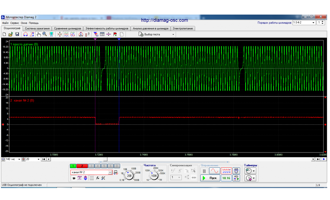

    Oj kolego chyba jednak nie masz racji, to jest wykres z tego samochodu
    Zrzut ekranu z programu oscyloskopowego z sygnałami z czujników silnika 1.5 dCi
    W 1.5 dci nie ma czujnika wałka rozrządu, sygnał brany jest z koła pompy wtryskowej, które ma taką samą średnicę. Na kole jest jeden niewielki wypust, więc siłą rzeczy nie może on dawać sygnału sinusoidalnego tylko prostokątne załamanie raz na obrót.

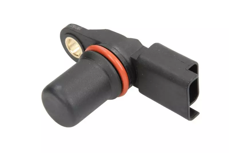

    Na pewno? W pokrywie górnej jest dokładnie taki czujnik jak na zdjęciu, koło wtryskiwacza. Jak się przyłoży magnes, to się styka.
    Czujnik położenia wału korbowego z czarną obudową i czerwoną uszczelką

    Panowie, ten przebieg jest bez sensu. W jaki to niby sposób sterownik silnika ma z niego mieć punkt odniesienia? Może jestem w błędzie ale ja jeszcze się nie spotkałem z wałkiem gdzie byłby tylko jedna ząb i jego szerokość była by równa połowie obwodu.
    Pomyślcie trochę. Odczyt robiony raczej przy prędkości biegu jałowego. Czyli załóżmy że to 1000 obr/min. Czyli jakieś 16 obr/sek dla wału. Wałek kręci się dwa razy wolniej czyli 8 obr/sek. Z oscylogramu widać że okres to 10 ms co daje 100 Hz. Czyli na tym wałku musiało by być ok 12 zębów identycznie rozmieszczonych. Pomyliłem się w wyliczeniach?
    Ja się z czymś takim nie spotkałem.
    Na wałku rozrządu też nigdy się nie spotkałem (robiąc pomiary) z czujnikiem indukcyjnym. Zawsze był tam Hall. 3V z Halla? Trochę mało. Druga sprawa to wygląd sygnału w ogóle nie przypomina Halla (ujemna wartość).
    Jeżeli to indukcyjny to niech kolega obserwuje obraz z oscyloskopu przy zwiększaniu obrotów - czy amplituda jest stała czy się zmienia? Przy indukcyjnym powinna się zmieniać.
    Proponował bym koledze wyjąć ten czujnik z pokrywy i przez otwór zajrzeć co tam widać. Wrzucić wyższy bieg i przepchnąć auto patrząc na wałek. Ile tam jest zębów i jak one są rozmieszczone.
    Dla mnie tych impulsów jest zbyt dużo.
    Przy jakiej prędkości obrotowej jest robiony ten oscylogram?
    Czy on się zmienia przy zmianie prędkości obrotowej - amplituda, częstotliwość?
    Może jest to rozwiązanie, którego nie znam. Z miłą chęcią dowiem się co tam jest.

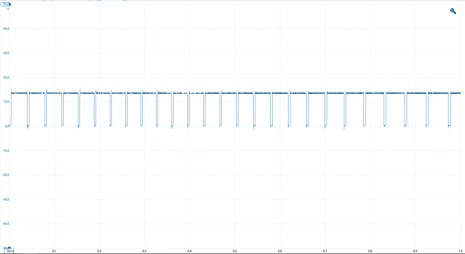

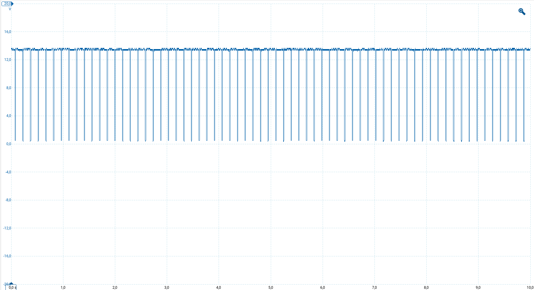

    Robiłem dzisiaj i wczoraj jeszcze raz pomiar czujnika, tak jak powiedział @grala1, miałem nie podpiętą masę. Masę podpiąłem sobie do akumulatora i od razu wyszedł mi przebieg prostokątny. Co prawda chyba powinienem lepiej skalibrować ten oscyloskop; niemniej już jest lepiej niż było. Problem tylko w tym, że trzymałem tak samochód na biegu jałowym przez 2–3 minuty, ale ten wykres jest cały czas taki sam — nie zmienia się ten prostokąt, a powinien w jakimś momencie. Specjalnie dziś powtarzałem pomiar i dalej mam to samo. Pomiary robiłem raz dla wartości 20 V i 100 ms, a drugi dla 20 V i 1 s
    Wykres prostokątny sygnału napięcia 12–14 V mierzony oscyloskopem na skali 20 V i 10 s
    Wykres przebiegu prostokątnego z czujnika pokazany na ekranie oscyloskopu

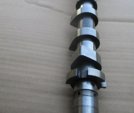

    Ma 4 i nie na kole tylko na walku, to poprawione K9K na Siemensie

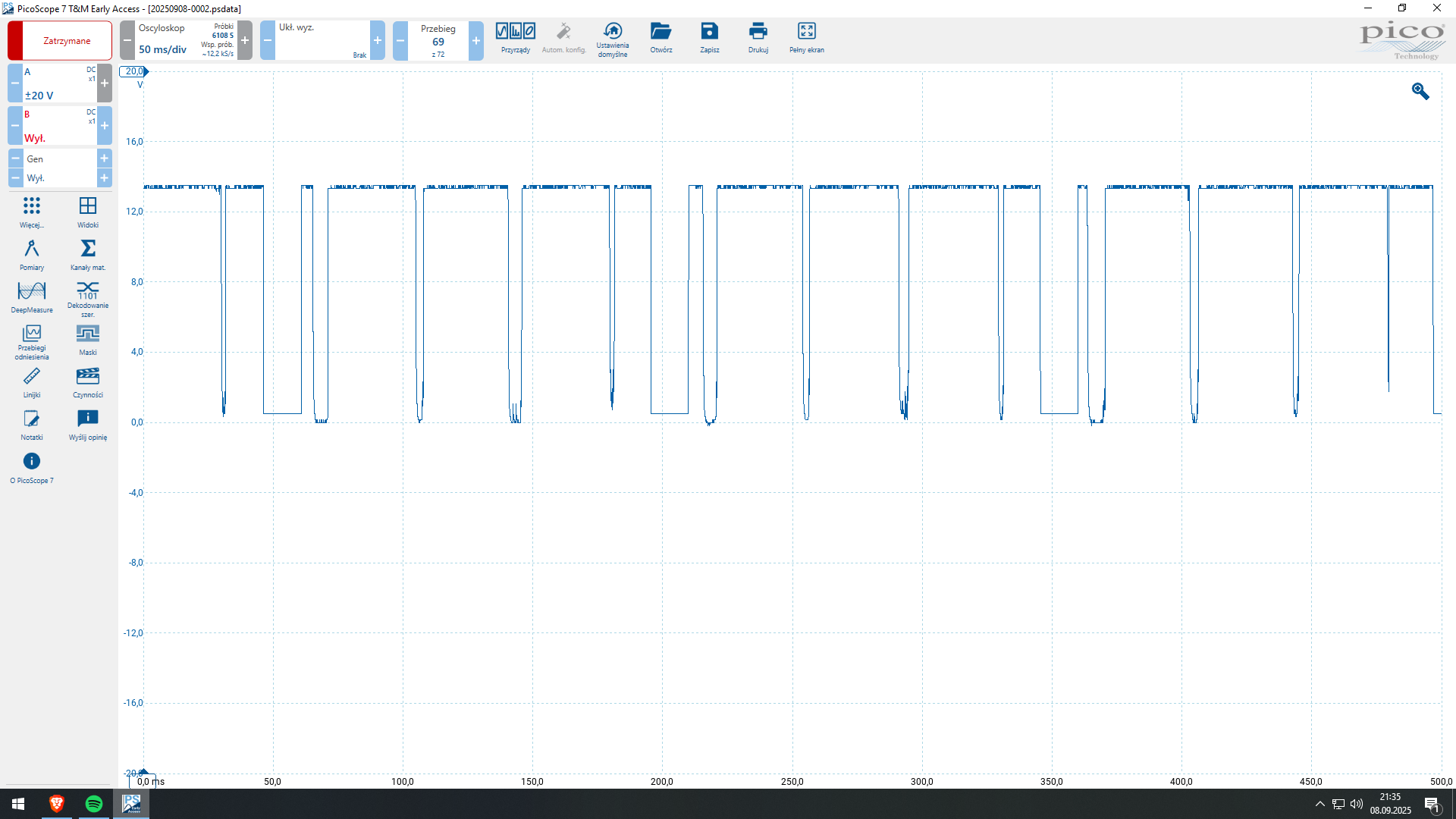

    SHXCXCHCXSH
    Poziom 3  
    Posty: 38
    Wałek, jak patrzyłem, jest goły w środku; on ma dosłownie jeden ząb, taki jakby blaszka. Poniżej wrzucę lepszy wykres, który udało mi się wczoraj osiągnąć. Z tym, że trochę tego nie rozumiem: dlaczego te prostokąty są takie, że są 3 bardzo krótkie, a jeden bardzo długi. Tzn. rozumiem, że ten długi to jest "dłuższy ząb" i on daje informację, w jakim położeniu jest wałek dla sterownika silnika
    Zrzut ekranu z PicoScope z wykresem sygnału prostokątnego z długim impulsem
