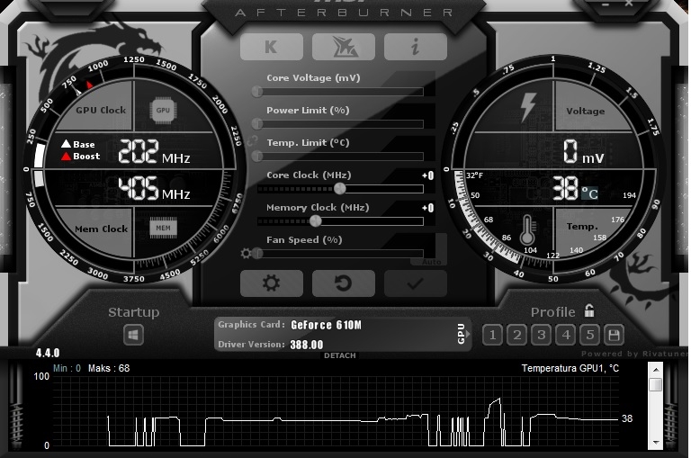

    [EDIT] Po reinstalacji i usunięciu ustawień MSI karta zaczęła pracować normalnie
    Okazuje się, że przy obciążeniu karta włącza się. Na wykresie widać jej pracę, w tle uruchomiona jest gra. O co może chodzić? W laptopie jest jeszcze karta zintegrowana.
    GeForce 610M - karta wyłącza się po podkręceniu o 7 MHz w MSI Afterburner
    Podniosłem taktowanie o 7 MHz, wyłączyła się i wstaje tylko na sekundę. Temperatura bez podkręcenia była 45 stopni.

    Tak z ciekawostek - podniosłem zegar o 168 MHz - żadnych artefaktów, temperatura 75 stopni, ale mam rozkręconą podstawę laptopa - leży on na matrycy, gram na tv. Memory clock podnoszony o jakąkolwiek wartość bardzo obniża wydajność karty - jest gorzej niż przęd kręceniem. Tak ustawiona karta bardzo poprawiła jakość i fps w grze. Pewnie pomógłby i5, mam procesor Intel B960 2x2,2 i jest średni, nie ma możliwości jego podkręcenia, bo sandy bridge.

    Zamiast niszczyć sprzęt już i tak mocno nadwyrężony zainwestuj w i5 2540m.
    Poza tym 610M to dość słaba karta do dzisiejszych gier i tutaj nawet oc niewiele pomoże.

    Nie wiem jak chcesz na tym grać w GTA IV, ale można założyć, że jest stabilniejsze pod OC od "Wieśka". Można 2 osobne profile założyć w MSI AB, na te 2 gry.

    Wymiana na byle jaką i5 mocno zalecana - i to nie tylko do gier al
    e do codziennego użytku. Pentium jest tragedią nawet jakby miał taktowanie jak i5.
    zaczo napisał:
    Ja nie mówię o dzisiejszych grach, tylko Wiedźmin 1, GTA IV na wysokich itp. Sprzęt nie jest nadwrężony.
    Te gry są dośc tragicznie zooptymalizowane - GTA 4 dopiero na 4 rdzeniach jako tako działa. Na siłę możesz wstawiać i7-2630qm tylko czy warto?
    Wiedźmin 1 też lipnie chodzi.
    Wydajnośc grafiki znikoma - kręcic niech padnie i będzie powód do zmiany.
