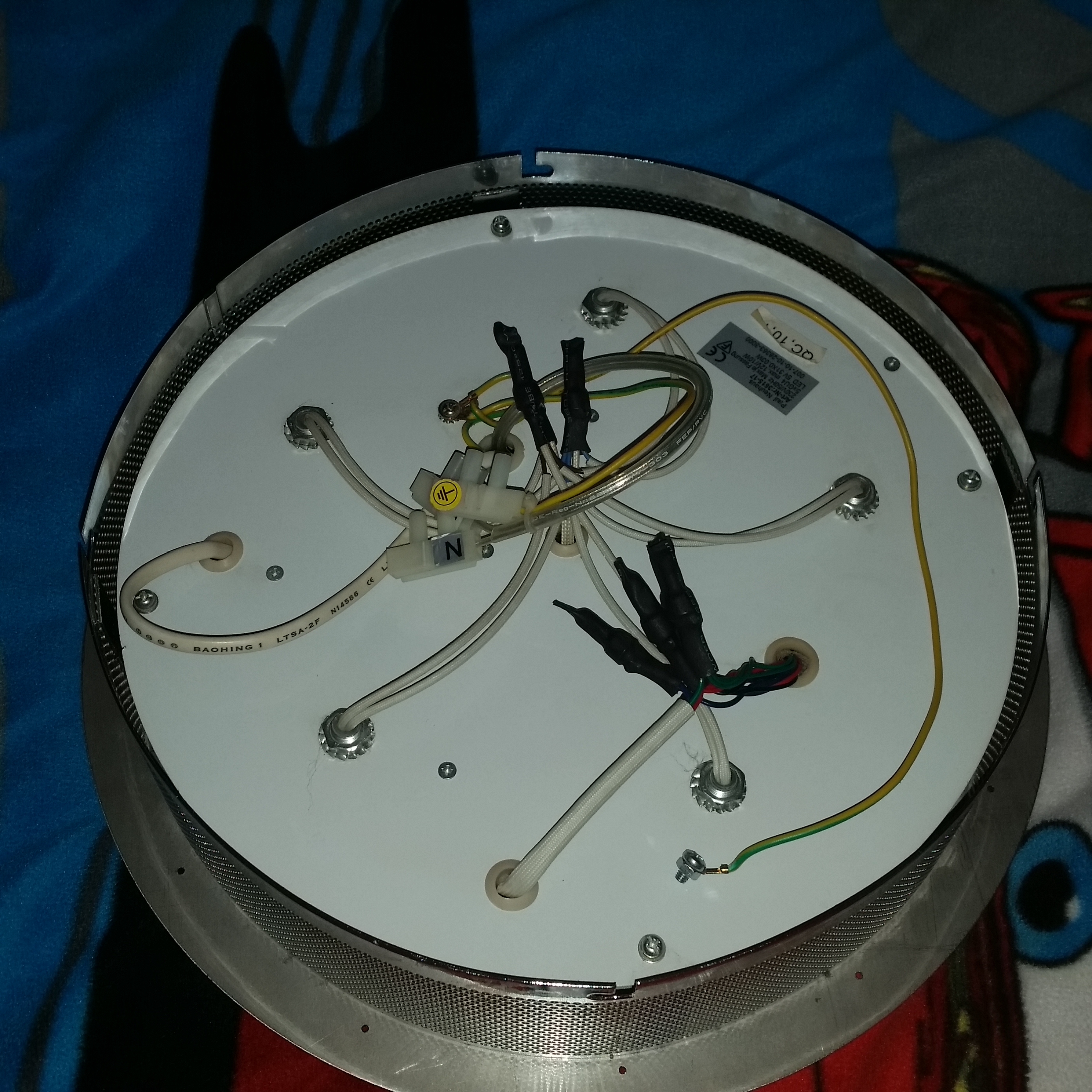

    Chciałbym zasięgnąć informacji na temat podłączenia plafonu marki PAUL NEUHAUS ALANO 3415-17. Poniżej przedstawiam dane techniczne:
    Źródło światła: 5 x GU4 max 10W + 31 x RGB-LED
    Świeci na biało, zielono, niebiesko, czerwono, żółto lub kolorowo
    Lampa posiada wbudowany transformator sterowany za pomocą przełącznika ściennego praca w trzech trybach: tylko LED, tylko halogeny, obydwa źródła jednocześnie.

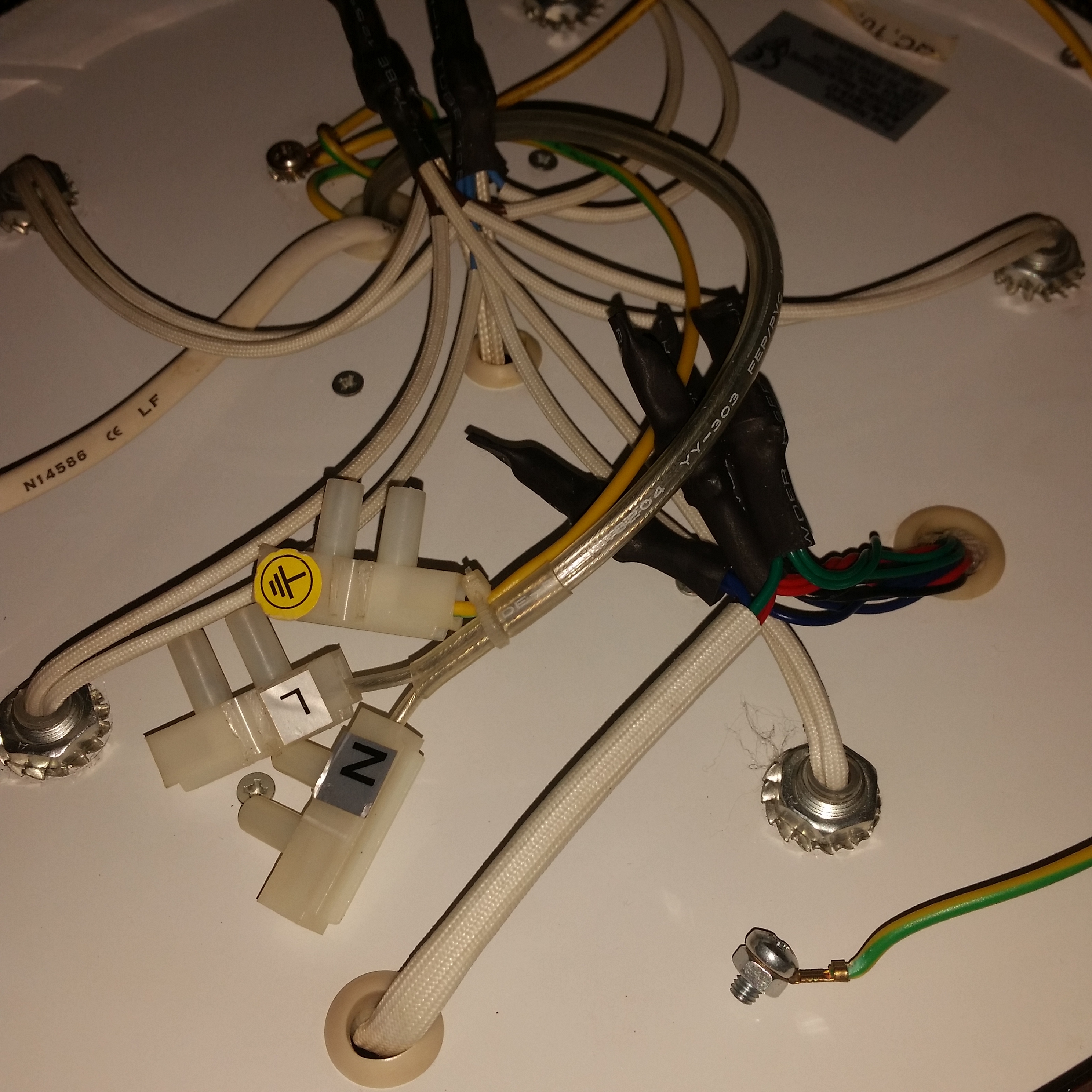

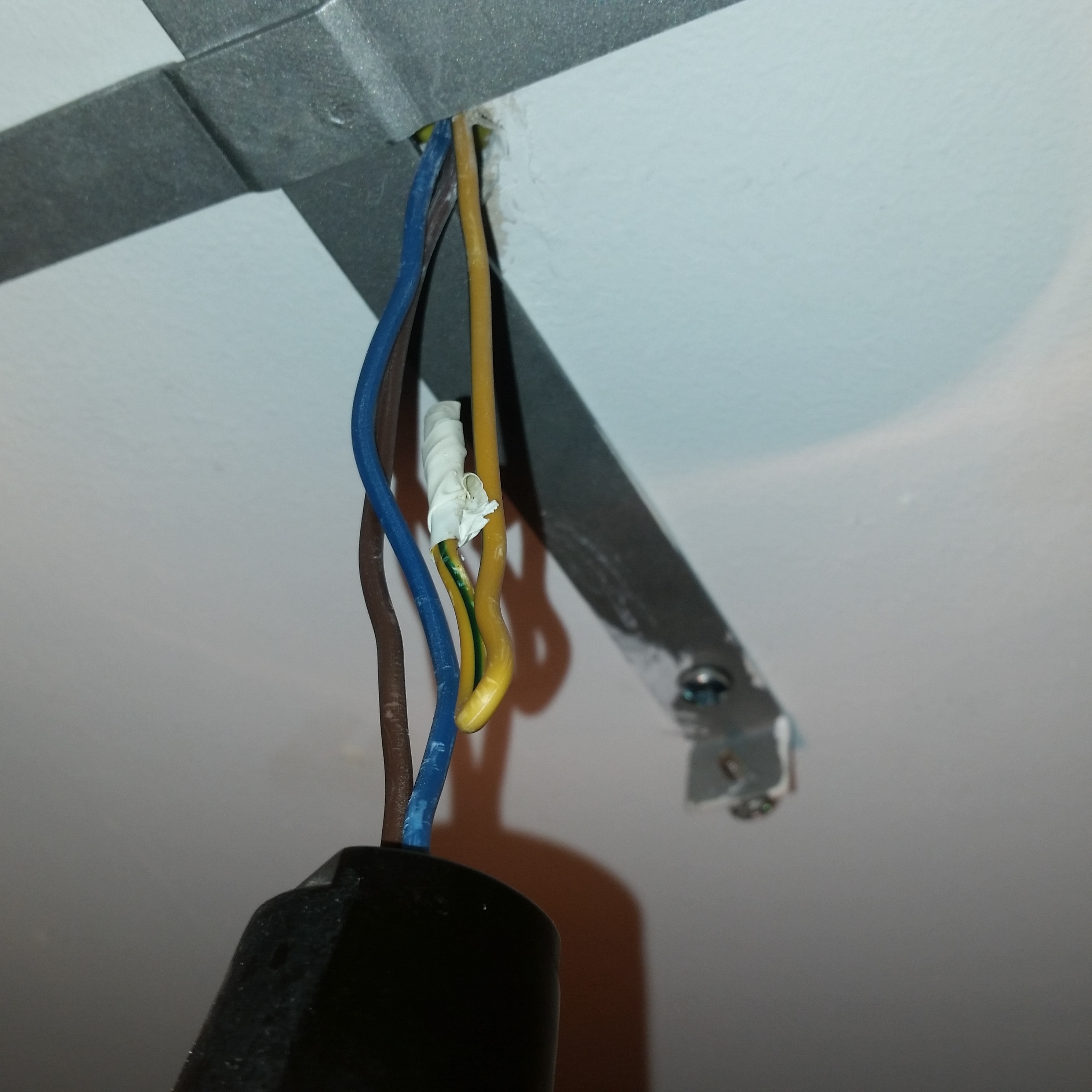

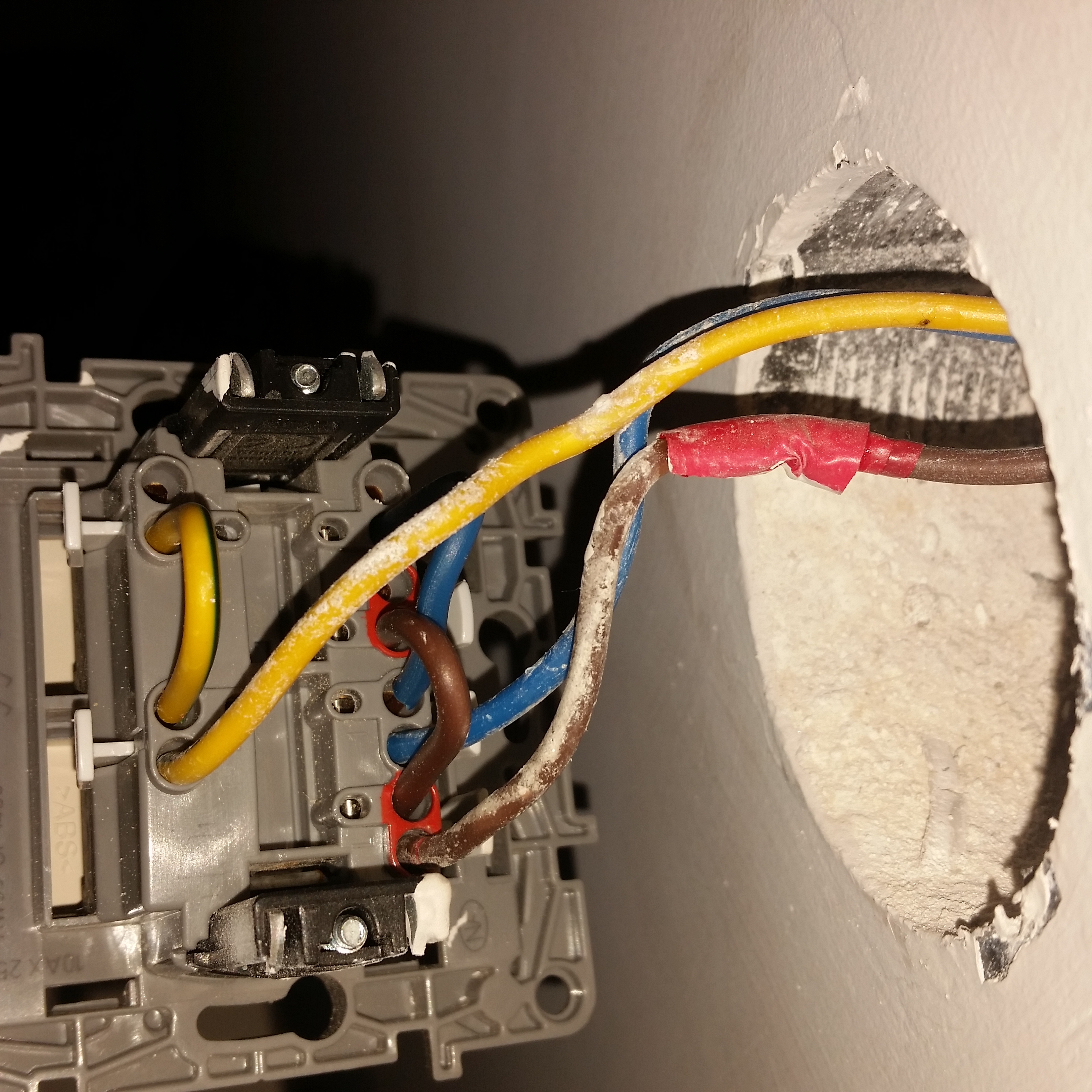

    Kopiłam na jednym z portali ww przedmiot jako używany (bez dwóch żarówek halogenowych). Od tygodnia jednak nie mogę go prawidłowo podłączyć, gdyż LEDY świeca się wszystkie bez możliwości zmiany koloru oraz nie świeci się halogen, choć jak włączam lampę to jakby coś pstrykało do zmiany (odgłos przełączenia), ale światełka się nie świecą.
    W załączeniu zdjęcia moich kabli oraz plafonu.
    A czy ją sterujesz :?:
    Lampa ma wbudowany sterownik być może jego uszkodzenie było powodem sprzedaży oprawy przez wcześniejszego właściciela.
    Lampa nie ma pilota
    I tu jest chyba "pies pogrzebany" a może ta lampa niema możliwości zmiany źródła światła.
    sprawna i sterowanie odbywa się za pomocą włącznika.
    Tak sterowanie wyłącznikiem w postaci załącz, wyłącz.
    Gdzie znalazłaś takie informacje :?:

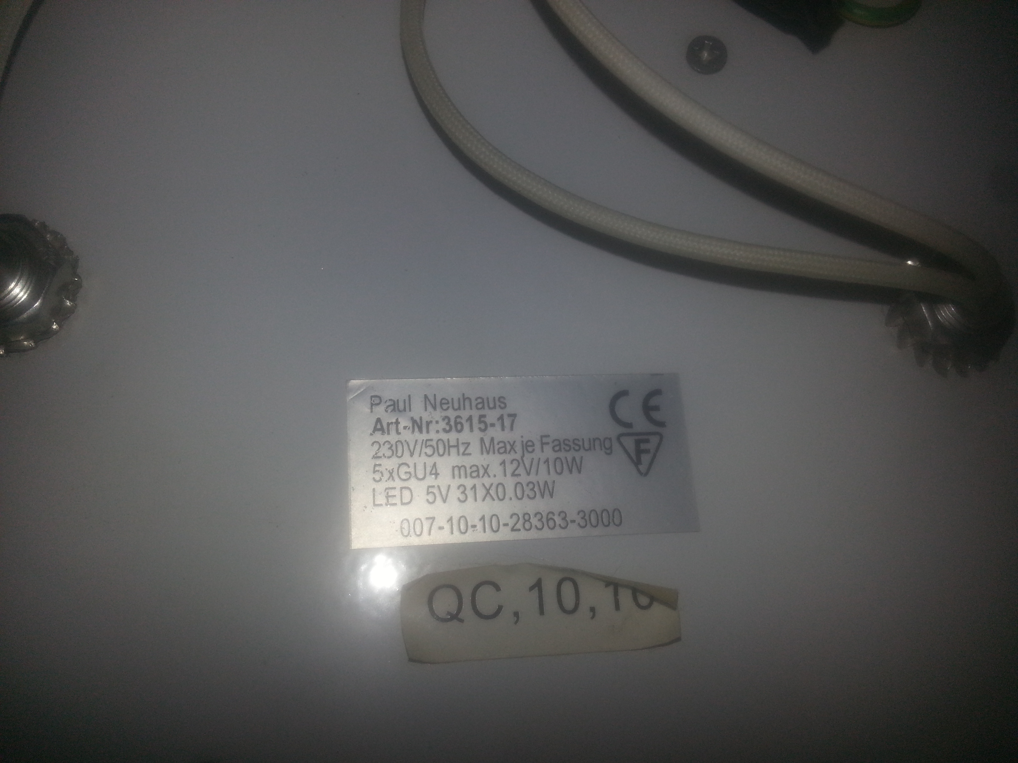

    Jak podłączyć plafon Paul Neuhaus ALANO 3415-17? LEDy świecą, halogeny nie działają
    Powyżej zdjecie z numerem lampy

    A w pierwszym pości mylnie 3415-17 a tu mamy 3615-17
    "światła: 5xGU4 12V max. 10W (w komplecie dołączone żarówki Osram) + 31xRGB-LEDzasilanie: 12V (transformator w komplecie)sterowanie zdalne za pomocą pilota praca w trzech trybach: tylko LED, tylko halogeny, obydwa źródła jednocześnie"
    Jeśli wcześniejszy właściciel wie jak zmieniać jej kolory za pomocą wyłącznika niech koleżance zdradzi, ja podejrzewam że się nie da a można to jedynie zrobic za pomoca pilota którego brak.
