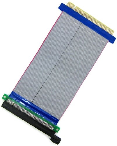

    bicik4096
    Poziom 4  
    Posty: 726
    Ocena: 7
    Witam po przerwie. Dzisiaj z ciekawości włożyłem tzw. RISER w port PCIE tego HP T5730W. Podpiąłem kartę graficzną jakiegoś Radeona z chłodzeniem bez wiatraka, która tradycyjnie chodzi na PCI Express - ale komputer milczy. Przeczuwam że zasilacz nie pozwoli na start, lub gniazdo PCIe w tym terminalu, jest jakieś inne.
    Pytanie: czy mając taki RISER jak poniżej w obrazku, czy da się pod to podpiąć adapter SATA 2 / 3 ? Pytam bo nie mam jak sprawdzić tego PCIE w tym terminalu.
    Chcę dodać że mam obok zasilacz ATX ok. 280 Watt Fortron, gdybym z niego wziął 12V dla tego terminala HP5730, przeczuwam że wszystko co cięższe niby pójdzie.
    HP T5730w - PCI Expansion slot - da radę wpiąć tutaj adapter PCI/SATA ?
