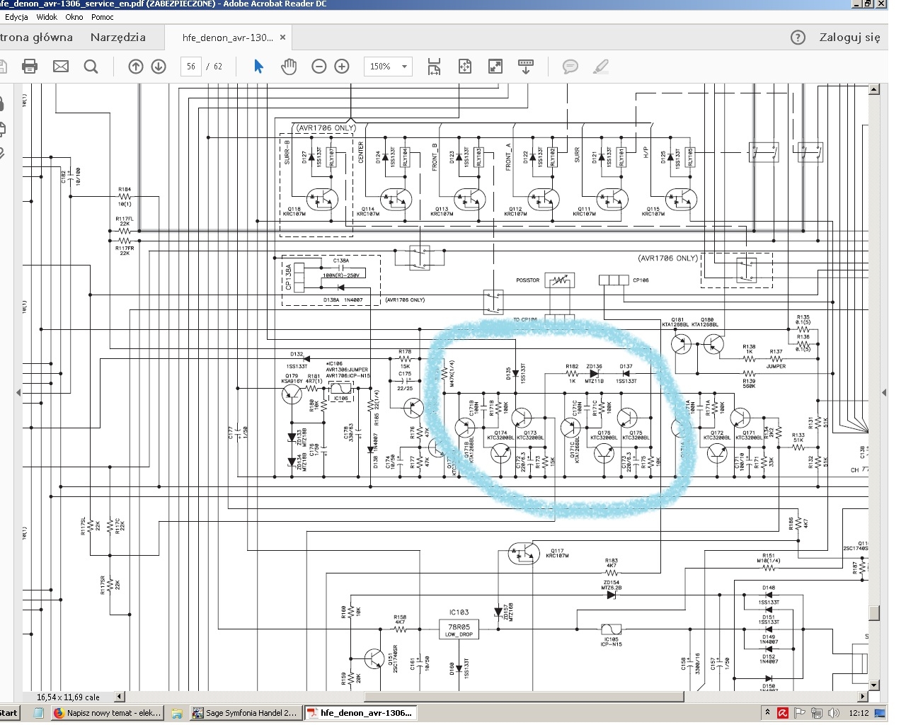

    Witam Kolegów. Trafił mi się Denon AVR-1306 do kina domowego. Uszkodzenie: sprzęt się włącza, przechodzi procedurę inicjalizacji, po czym miga czerwona dioda, pomyślałem: standard. Oględziny wykazały uszkodzenie dwóch kanałów z pięciu, tranzystory końcowe wraz ze sterującym i garstka rezystorów. Całość wymieniona na oryginały, sprawdzone, wszystko elegancko, podpinam do sieci, niespodzianka, znów miga czerwona dioda. Sprawdziłem jeszcze raz tranzystory, żaden nie zwierał do masy, żaden nie był przebity, napięcia ze stabilizatora poprawne, 5V, 15 oraz -15V są. Prąd spoczynkowy nowych tranzystorów ustawiony wg SM. Na nóżce PROTECT (schemat strona 56) mam stan niski (ok 0,5V), a więc gdzieś jest jakaś awaria). Wylutowałem więc diodę D135 która doprowadza sygnał o zabezpieczeniu do procesora, sprzęt ożył. Sprawdzam napięcia stałe na poszczególnych kanałach i największe jakie zaobserwowałem to 22mV a wg mnie to za niska wartość aby zadziałał PROTECT, postanowiłem więc podłączyć słuchawki i ku mojemu zaskoczeniu, na TUNER był czysty, piękny dźwięk. Bez sygnału, na maksymalnej głośności również żadnych anomalii. Sytuacja wygląda więc następująco: końcówka mocy jest 100% sprawna, zasilanie prawidłowe, dźwięk taki jak się należy, ale gdzieś coś wywołuje stan niski, co z kolei uruchamia PROTECT.
    Amplituner Denon AVR-1306 - protect, końcówka mocy oraz zasilanie prawidłowe.
    W kółku zaznaczyłem rejon odpowiedzialny za PROTECT. Na czym powinienem się skupić? Widzę, że do bazy Q173 dochodzi sygnał z R117. Czy należy iść tym tropem?
    Dobrze kombinujesz. Odlutowuj po kolei rezystory R117 i sprawdzaj kiedy "protect" zniknie.
    #3 16848162
    aaanteka
    Posty: 7723
    Pomógł: 729
    Ocena: 1192
    Zwróć uwagę ,że dioda D 135 odcina całkowicie wyjście "Protect" wszystkich zabezpieczeń nie tylko stopnia końcowego .Sprawdź rezystory w dzielnikach R 31 ,R 32 oraz R 145 ,R 146 . Sprawdź funkcjonowanie po odpięciu D 132 .
    Lub sprawdzasz napięcie na Bazie Q 177, Q 175, Q 173 ,Q 171 lub inaczej napięcie na C 174, C 171 ,C 172,C 173 .

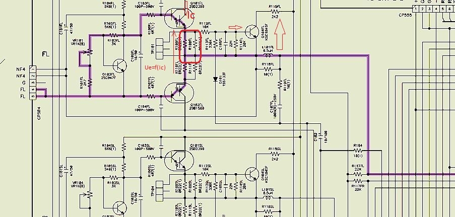

    Okazało się, że uszkodzony był tranzystor Q104 ktc1845, wstawiłem zamiennik 2SC2240 i sprzęt ruszył.

    Czyli podsumowując uszkodzenie zabezpieczenia nadprądowego kanału SL. Warto przejrzeć ten kanał pod kątem zimnych lutów .
  • #6 16851457
    leonsocio
    Posty: 1633
    Pomógł: 88
    Ocena: 125
    Q104 pełni rolę zabezpieczenia nadprądowego?
    #7 16851713
    aaanteka
    Posty: 7723
    Pomógł: 729
    Ocena: 1192
    Tak , na nim jest zrealizowany pomiar prądu na rezystorze emiterowym . Tranzystor pracuje jako klucz .
