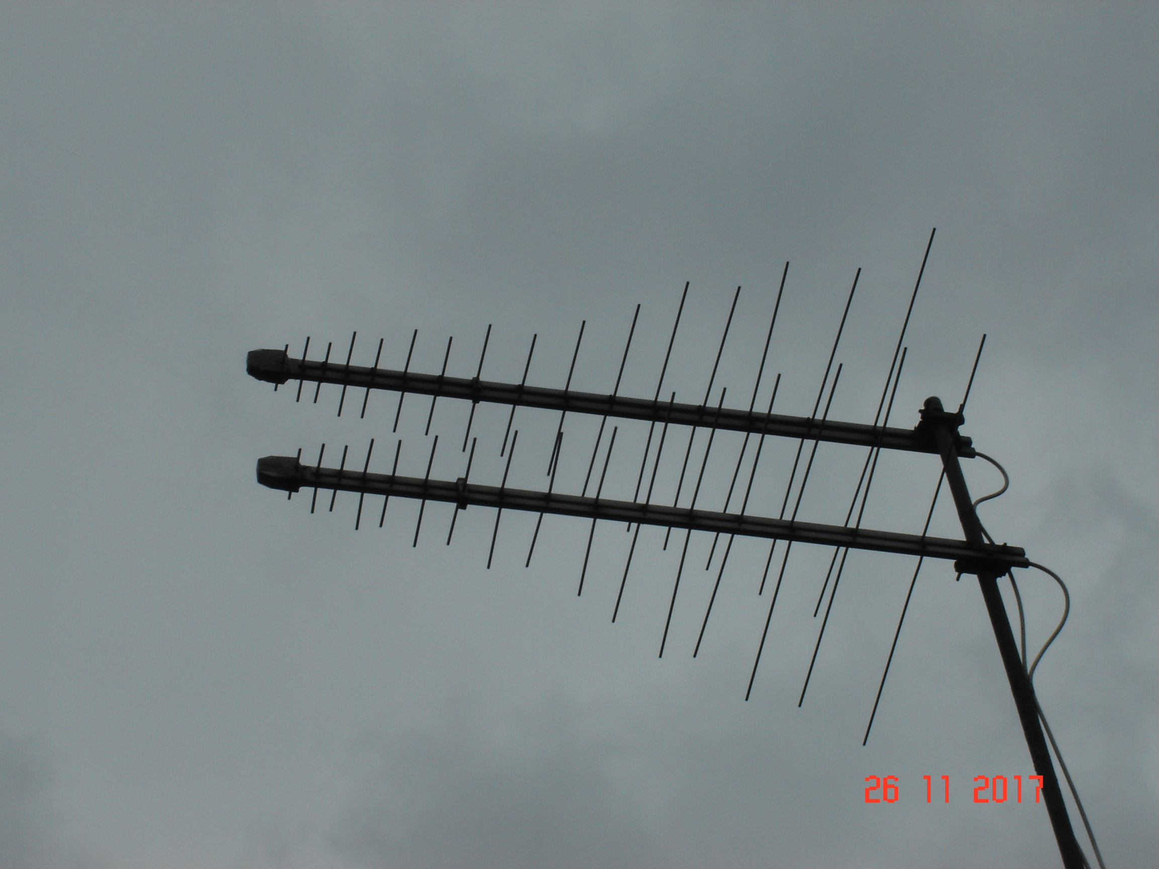

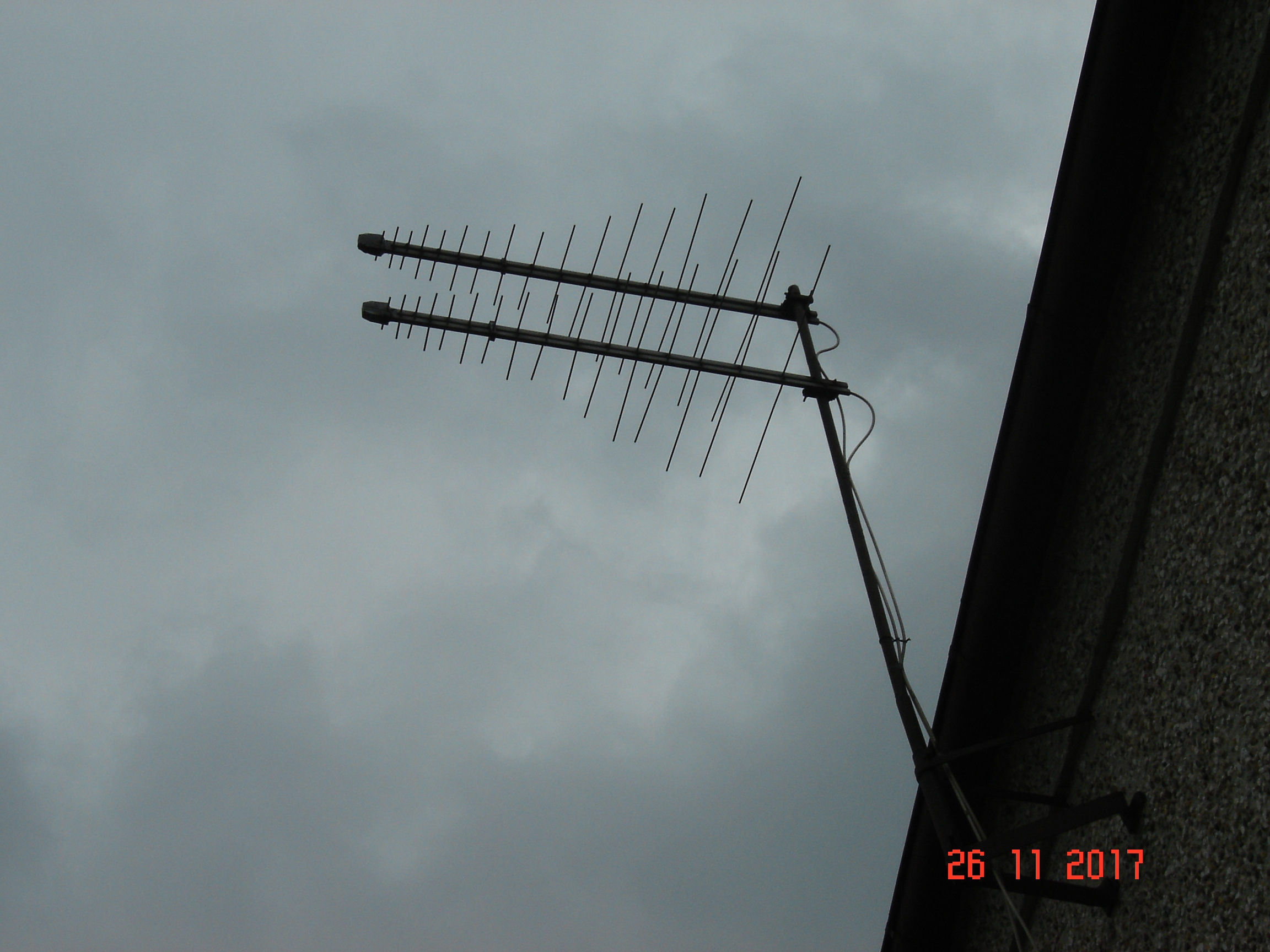

    Pozwolę sobie aby zasięgnąć u Was porady , mianowicie .
    Mam w domu piętrowym ( dwie rodziny ) dwie takie same anteny- ojciec ma do jednej anteny podłączone dwa telewizory i ja mam do drugiej tez dwa telewizory podłączone . Na zdjęciach przedstawiam jakie to anteny ( tzw. choinki już dosyć leciwe) , przedstawiam też miejsce gdzie mieszkam (w większym i mniejszym zbliżeniu) Mam ustawione na Katowice
    Chciałbym zmienić anteny , bo sygnał a co za tym idzie obraz jest na niektórych kanałach kiepski już ,zależnie od pogody .
    Co Byście mogli mi doradzić jaką antenę zakupić , czytam tu sporo ,ale nie wiem co wybrać , chciałbym w miarę mozliwości odbierać programy z wszystkich tzw. Mux -ów ,łącznie z Mux 8 .
    Czy mam zakupić jedną antenę ( byłaby "podłączona" do czterech telewizorów) czy też zakupić dwie ( jedna dla ojca na dwa telewizory i druga dla mnie tez na dwa telewizory) jezeli dwie to czy mogą być zainstalowane tak jak te które mamy ,tzn. na jednym maszcie - jedna pod drugą?

    Anteny wydają się LPDA, dość szerokopasmowe, ale o rozsądnie wąskim kierunku (to pochwała).
    Dopóki huragan nie zerwie, to nie bardzo ma się co pospuć.
    na pewno po latach przejrzeć / zweryfikować kable, styki itd...
    Koledzy z okilcuy pewnie powiedzą o kanałach itd...
    Jeżeli chodzi o odbiór mux-8, prawdopodobnie lepszym rozwiązaniem byłoby skierowanie anteny na odległy o ok. 35 km nadajnik Wysoka/G. Św. Anny (k.6). W mniej więcej tym samym kierunku masz Opole-Chrzelice. Różnica azymutów to ok. 20°. Przy sprzyjających warunkach może udałoby się odebrać wszystko na jednej antenie. Ale w pierwszej kolejności

    Dziękuję za odpowiedzi , czyli mam rozumieć ,że moje anteny nie są "najgorsze" i nie ma potrzeby ich wymiany na inne ,nowsze technologicznie , najpierw zalecacie przegląd , kabli,styków itp.

    Jak pisali poprzednicy zweryfikować połączenia wewnątrz budynku. Na zewnątrz będzie potrzeba oczyszczenia połączenia kabla z samą anteną. Nie zgub podkładek są specjalne do połączeń aluminiowej anteny z miedzianym kablem.
    Te anteny wyglądają mi na produkowane przez Barczaka szerokopasmowe LOG 2-69. Jeżeli tak, to nadają się do równoczesnego odbioru mux 1-3/8 nadawanych w zgodnej polaryzacji. A tak jest w wypadku Kosztowych, jak i nadajników Chrzelice + Wysoka.

    Tak ,to są te anteny , kupowałem je na targu w Rybniku juz ładnych kilkanaście lat temu , sprzedawca dał mi odpowiednią "płytkę" jak powiedziałem mu gdzie mieszkam.

    Z dokumentacji anteny wynika że wibratory są przykęcane srubami. Być może trzeba będzie kolejno je odkręcić i wyczyścić a potem zabezpieczyć miejsce styku. Sama antena jest dobrej klasy w stosunku do tego co spotyka się na rynku. Jeszcze jedna istotna sprawa - jeśli koncentryk ma swoje lata to mogła wzrosnąć tłumienność tego kabla i stąd pogorszenie odbioru. Nie piszesz jak masz rozwiązane rozdzielenie sygnału na dwa telewizory - może i tam można zmniejszyć tłumienie.

    Niestety czeka cię sporo pracy - anteny są ok ale reszta wymaga wymiany zarówno połączenia anten z symetrykiem jak i pozostałe są mocno utlenione po tak długim okresie czasu - tak samo jak kabel który jest już sztywny i ma mikropęknięcia - kable kilkanaście lat temu były dość średniej jakości i nie było zbyt dużego wyboru,anteny są połączone synfazowo dla osiągnięcia większego zysku -dodatkowym elementem zakłócającym są z pewnością zasilacze/wzmacniacze -osobiście radzę wymienić wszystko na nowe łącznie z kablami na te przeznaczone do instalacji zewnętrznych(czarne)np Triset lub Telmor z rdzeniem 1,13mm - są one żelowane i bardzo odporne na warunki zewnętrzne
    Z opisu wynika że nie są połączone
  • #14 16868813
    artek 04
    Posty: 318
    Pomógł: 3
    Ocena: 27
    Masz rację anteny nie są połączone ze sobą.
  • #15 16868820
    M.Mikolajski
    Posty: 135
    Pomógł: 13
    Ocena: 22
    Faktycznie na zbliżeniu widać że nie :oops:
