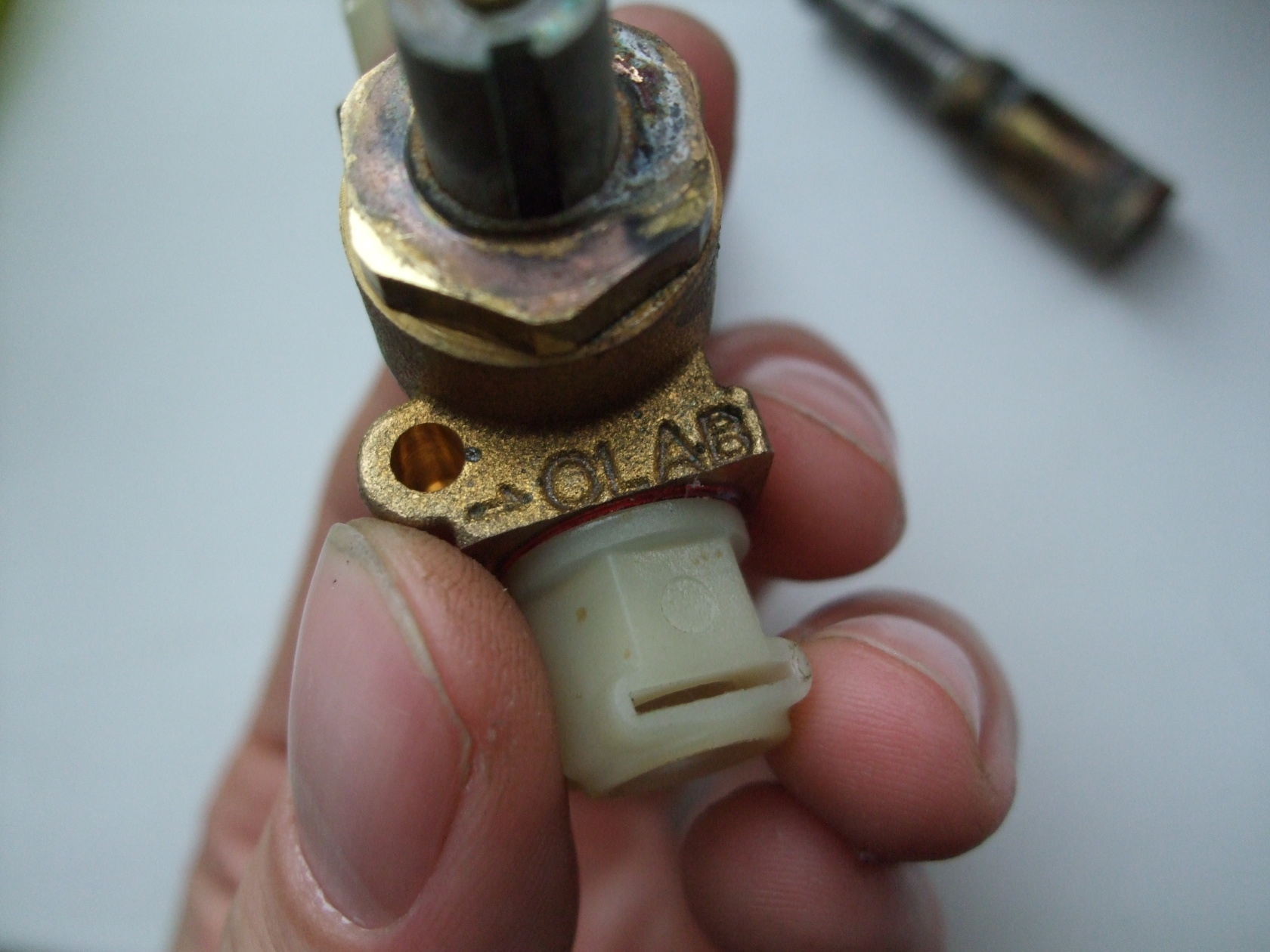

    Zacznę od tego, że zakupiłem taki sam ekspres na części tj Zelmer Supremo 13z013 myśląc, że w moim uszkodzeniu uległa płytka z PICiem... jak się okazało jest sprawna, natomiast uszkodzony był elektrozawór. Z dwóch ekspresów jeden już działa. Teraz chciałbym skompletować drugi. Zakup całego elektrozaworu to zbyt długi koszt. W związku z tym mam pytanie. Zdemontowałem całość i czy ktoś wie, gdzie mogę nabyć mosiężny pęknięty/ukręcony element?
    Zelmer Supremo 13z013 ekspres - części do elektrozaworu Zelmer Supremo 13z013 ekspres - części do elektrozaworu Zelmer Supremo 13z013 ekspres - części do elektrozaworu Zelmer Supremo 13z013 ekspres - części do elektrozaworu
    Drugim elementem jest przepływomierz, który już zamówiłem na Ali ...dokładnie Tutaj

    Oczywiście że wiemy - niestety nigdzie tego nie kupisz..
    Elektrozawory w tego typu ekspresach występują tylko jako całość .
    Te elektrozawory to totalna porażka, jeśli chcesz to wymienić to dwie złączki koniecznie nowe musisz do niego założyć.
    Ale i tak niebawem zacznie cieknac i zaleje płytkę elektroniczna ;)
    Sensownie i taniej jest kupić elektrozawor v3 od delonghi.
    Idealnie pasuje tylko trzeba go sensownie przymocowac.

    ogarnalem temat. Kupilem uzywany za grosze... przy plastikowych elementach zastosowalem nowe gumowe uszczelki...w miejsu w ktorym zaworek jest zamontowany do obudowy to dalem po uszczelce z kazdej strony blachy. Plytke zalalem goracym klejem :) Narazie smiga :)
