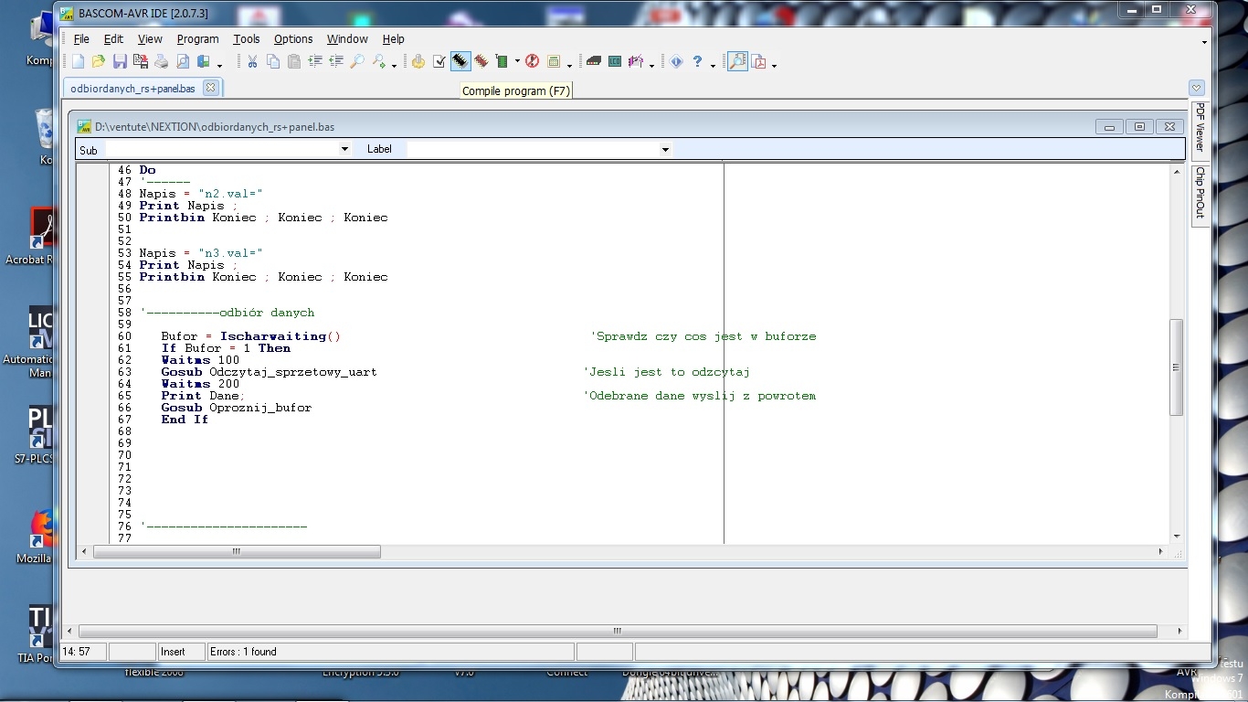

    Mam mały problem w bascomie kompilator nie pokazuję informacji w której linijce jest błąd
    czy gdzieś to się włącza >?Bascom - jak włączyć wyświetlanie linii z błędem w kompilatorze?

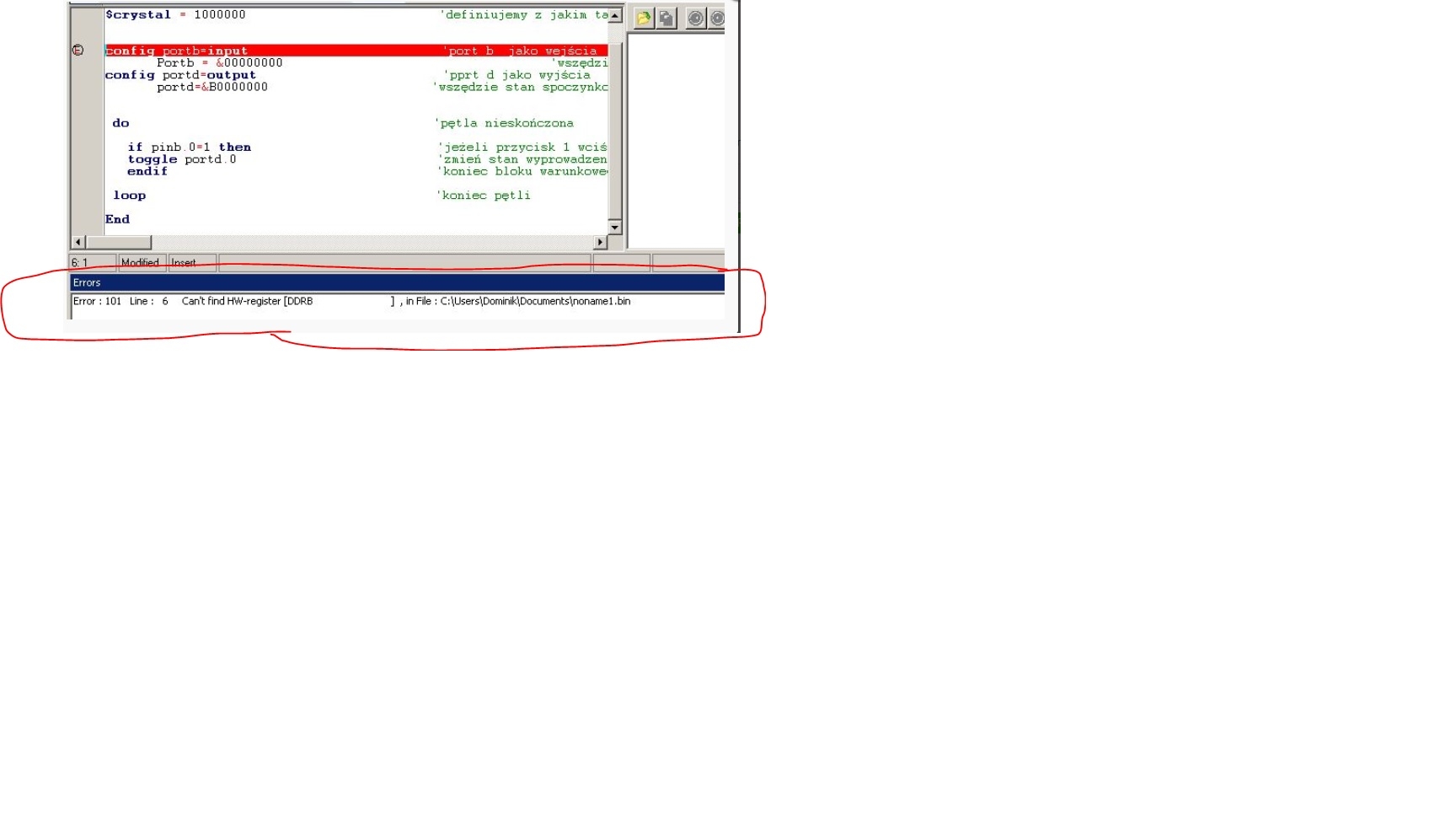

    Przecież pokazuje, że masz błąd w linii 6

    To jest przykład u mnie tego nie pokazuję i nie wiem dlaczego ;(

    robię specjalnie błąd
    i pokazuję że jest 1 i tyle ale nie pokazuję gdzieBascom - jak włączyć wyświetlanie linii z błędem w kompilatorze?
    Reinstalacja Bascom nie działał View-> error panel

    grabek_radek napisał:
    Reinstalacja Bascom
    Błąd 101 zazwyczaj oznacza, że odwołuje się kolega do urządzenia (w tym przypadku Port B), które nie jest lub jest źle opisane w pliku DAT dotyczącym konkretnej serii uKontrolerów.
    Sugeruję podmienić plik nazwa_uKontrolera.dat (np. z innej wersji BASCOM-a) i wszystko wróci do normy.
    Konkretny plik powinien być podany w pierwszych wierszach kodu programu, np:
