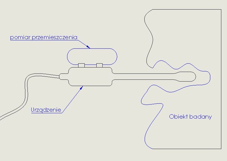

    Mam urządzenie służące do skanowania które wprowadzam w obiekt badany,. Problem polega na tym że potrzebuję zmierzyć przesunięcie po wprowadzeniu urządzenia do obiektu, przy czym obiekt ma nierówną powierzchnię a kąt pod jakim urządzenie jest wprowadzane jest różny.
    Jak zmierzyć przemieszczenie/przesunięcie w przestrzeni?
    Maksymalna wartość przesunięcia jaka mnie interesuje to około 5cm, dokładność 1mm. badanie jest wykonywane ręcznie, także prędkość i przyspieszenie będzie zmienne. Dodam że pomiar będzie się zaczynał od momentu zadeklarowanego przez operatora, tzn. po wprowadzeniu w obiekt byśmy mogli zadeklarować nasz punkt zerowy i od tego momentu zacząć pomiar wsuwając lub wysuwając urządzenie. Myślałem na zastosowaniem liniału magnetycznego montując go na urządzeniu, enkoder byłby na szynie ruchomy w zakresie 5cm, a pomiar polegałby na tym że ustawiamy nasze zero, następnie jedną ręką trzymamy nieruchomo element z enkoderem a drugą ręką wsuwamy/wysuwamy nasze urządzenie.
    Wiem że taki pomiar ręczny nie wiele ma do dokładności, ale na razie tylko takie coś mam w głowie.
    Będę wdzięczny za jakieś sugestie/ pomysły.

    Poczytaj o różnych metodach bezstykowego pomiaru odległości, np. "dalmierz laserowy vs. ultradźwiękowy". Nie opisałeś jakie cechy fizyczne ma obiekt badany, więc trudno coś więcej wymyślić. Chodzi mi np. o materiał (metal, drewno, tworzywo. sztuczne, tkanka organiczna itd.). Krzysztof Podstawa

    Jeżeli chodzi o materiał jest to tkanka organiczna. Myślałem o dalmierzu laserowym, ale z racji że powierzchnia nie będzie równa to byłby problem z zastosowaniem tego rozwiązania.

    Zobacz na ten czujnik, może się nada.
    • Si1120.pdf (191.93 KB) Musisz być zalogowany, aby pobrać ten załącznik.

    Freddy, mam pytanie do tego czujnika co podesłałeś., bo nie jestem pewny co do zastosowania tego sensora w tym konkretnym przypadku, tzn. jak to się ma do nierównej powierzchni, i jak to jest z dokładnością?

    Masz wszystko opisane w DS.
