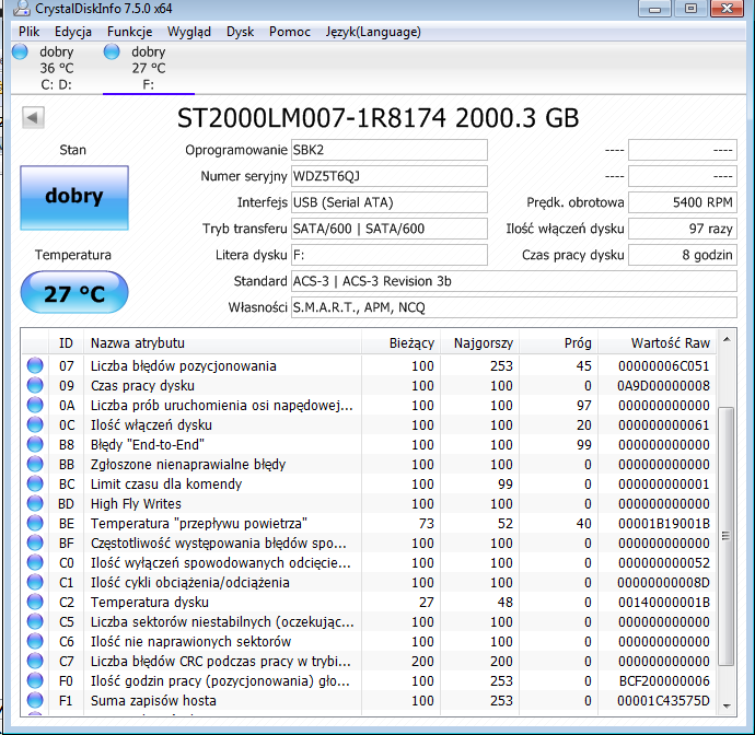

    zmieniłem diskpart'em na partycję mbr i przeprowadziłem szybkie formatowanie. Niestety po podłączeniu do nietiaspot dalej pika. Swoją drogą wiesz może jak sprawdzić, jaka jest partycja mbr czy gpt?
    Jeśli chodzi o programik, który poleciłeś, to niestety ale nie znalazłem tam informacji o zapotrzebowaniu na prąd. Załączam screen:
    W programie monitorowane są jedynie parametry SMART dysku. Tutaj nie znajdziesz tak owych informacji.
    Kolega @dt1 napisał iż tym programem możesz sprawdzić model dysku w kieszeni.
    Jak zamieszczasz screena to rozciągnij okno w taki sposób by były widoczne wszystkie parametry.

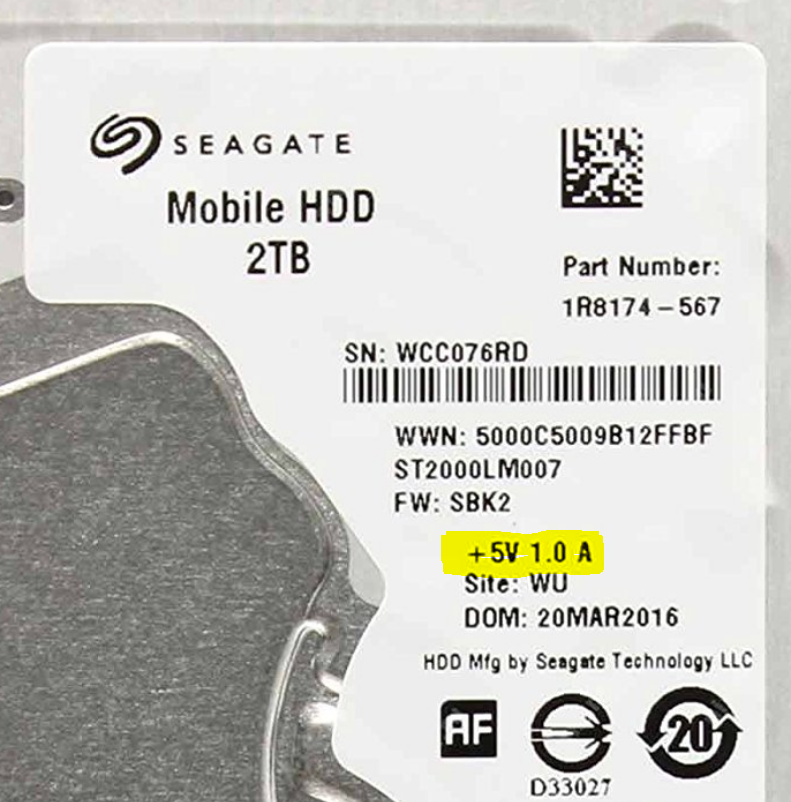

    Dysk ma spory apetyt na prąd, więc z dużym prawdopodobieństwem NS go nie uciągnie:
    Dysk zewnętrzny Seagate Backup Plus Slim 2TB pika pod Netia Spot - brak montażu
    Sam dysk potrzebuje 1A, więc zasilacz 1100/1200mA byłby wskazany. Ja bym pewnie szukał huba USB z własnym zasilaczem 1.5/2A.
