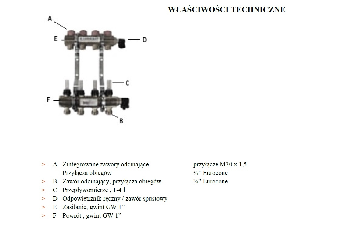

    Wydaje mi się, że masz zamienione beli w tym rozdzielaczu.
    Rotametry powinny być na dole i to powinien być powrót z instalacji.
    Wskazywały by na to zdjęcia tych rozdzielaczy u sprzedawców jak również kierunek działania rotametru.
    Zero na dole i przepływ "w górę"
    Może trzeba byłoby zamienić je miejscami.
    Tak. Belki są zamienione miejscami. Ktoś chciał aby za wszelka cenę rozdzielacze na górze i na dole wyglądały identycznie :)
    Tutaj dokumentacja do tego rozdzielacza - Link
