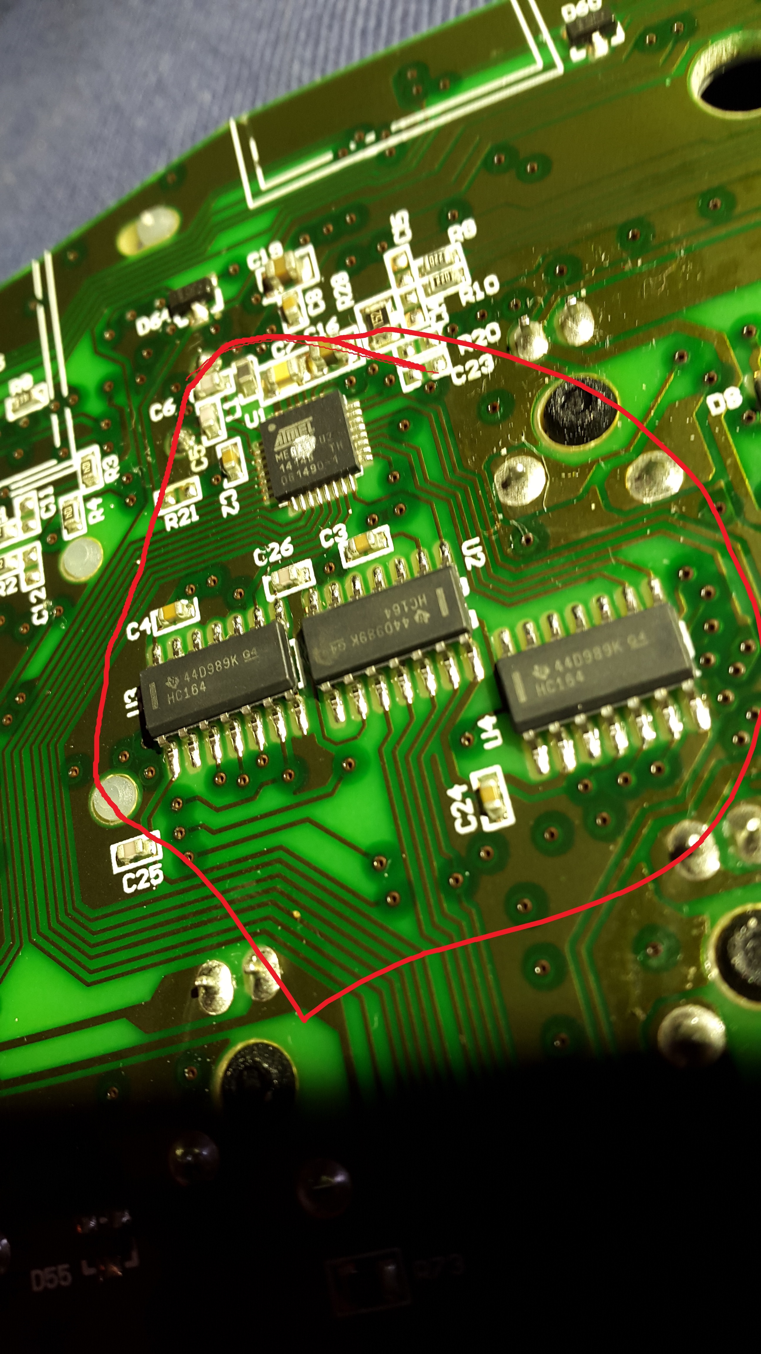

    Witam. Mam taki problem odnośnie Klawiatury Logitech G710+.
    Gdy podświetlanie jest na MAX nic nie piszczy 4/4 mocy(jest ok ale bardzo razi w oczy w nocy)
    Jak ustawie na 3/4 mocy to wtedy pojawia sie piszczenie na trybach 2/4 i 1/4 także piszczy ;/
    Piszczenie ustaje gdy podświetlanie się wyłączy 0/4

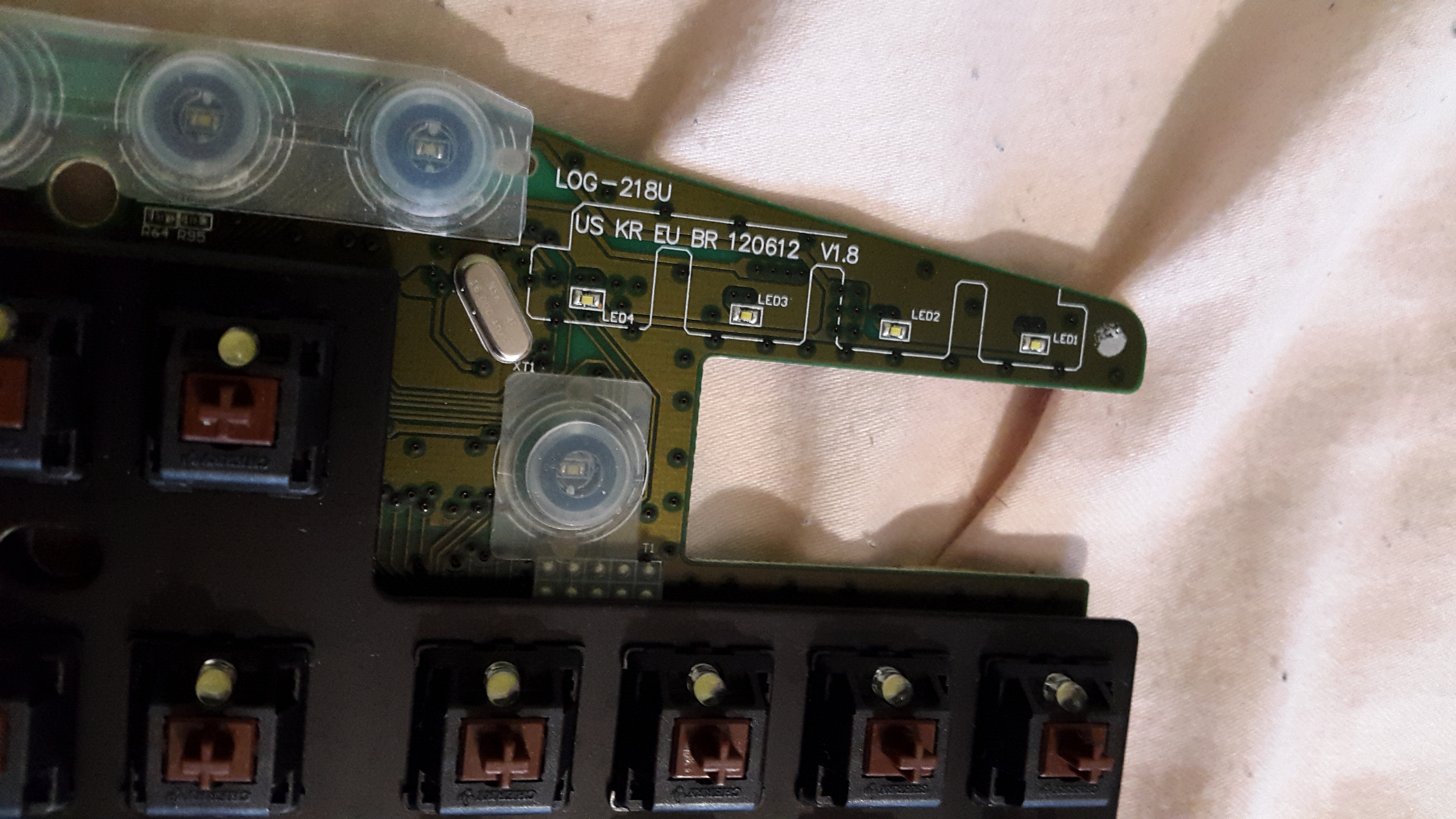

    Rozebrałem klawiaturę i znalazłem obszar w którym pojawia sie to piszczenie ale do końca nie wiadomo który to element
    Rezonator Kwarcowy, microkontroler Atmel,oraz 3 układy Texas instruments hc164
    Proszę o podpowiedz które elementy zalać silikonem żeby zlikwidować to piszczenie które bardzo meczy uszy...

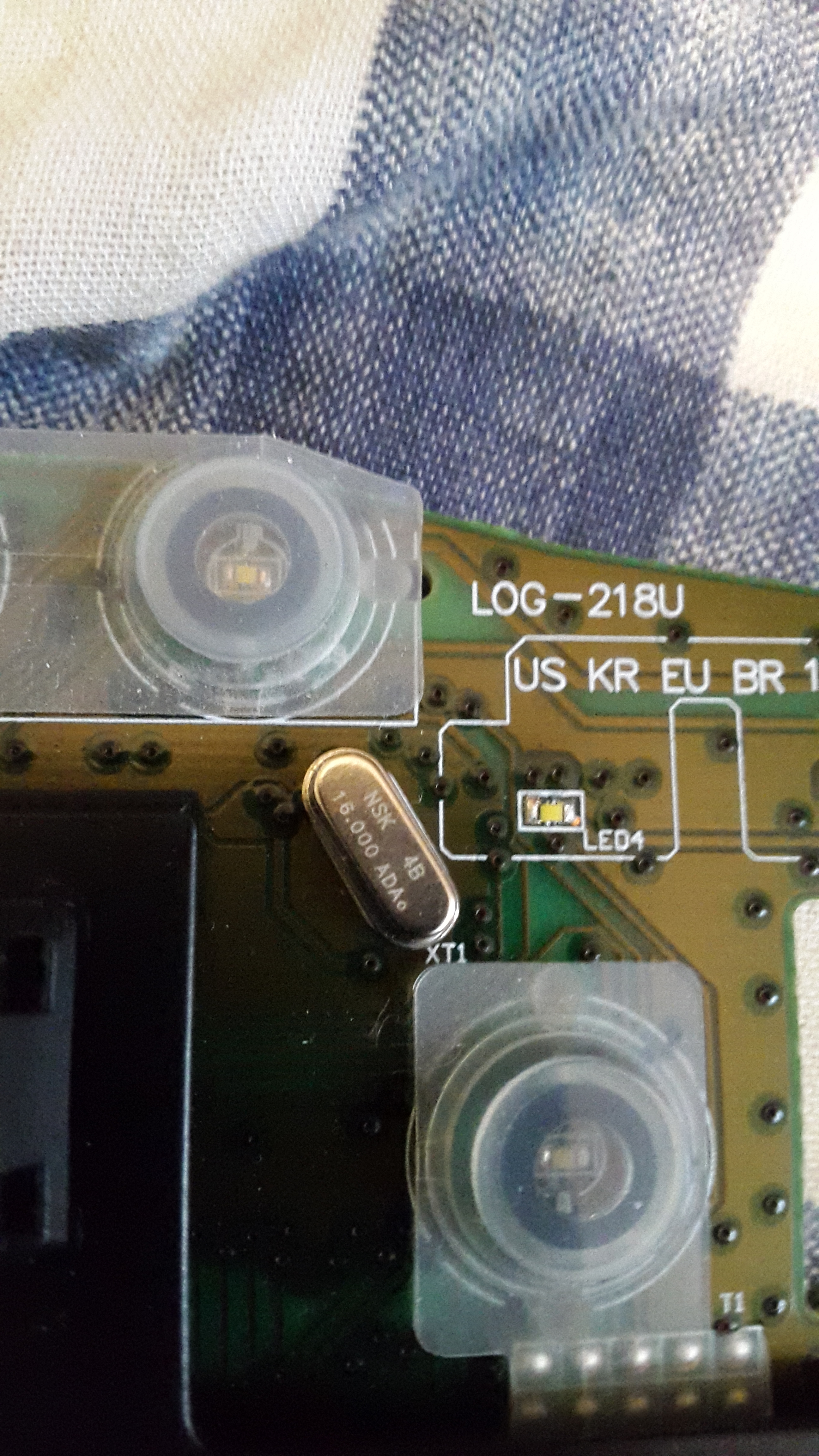

    Rezonator Kwarcowy jest dokładnie nad układem atmel, hc164 tylko , że po drugiej stronie przykładałem ucho ale ciężko jednoznacznie wykryć element który wydaje pisk dlatego proszę o pomoc

    Jasność pewnie sterowana jest przez PWM. Pewnie słyszysz częstotliwość przełączania lub jakieś harmoniczne, na pewno nie jest to rezonator. Jak nie jest to uciążliwe to zostaw jak jest.

    Nie wiem czy sylikon pomoże. Jak coś to już całą okolicę zabezpieczyć, może jakiś kondensator? powoduje problem?

    Skoro to rozebrałeś i testowałeś to dlaczego po prostu nie poszukałeś elementu? Jeśli zaklejanie ma pomóc to to piszczenie zamilknie gdy dotkniesz piszczącego elementu. Użyj do tego dotykania czegoś co prądu nie przewodzi. Ja zwykle jakiegoś drewnianego czegoś (mieszadełko z mcdonalds ;) ) ale i plastykowe coś (wyłączony długopis) albo sylikonowe. Nacisk mały przykładaj (zaklejanie nie powoduje nagle usztywnienia ogromnego). Jeśli da się to wyciszyć klejem to taką metodą powinno się udać znaleźć to co piszczy.

    HC164 to rejestry przesuwne; odpowiadają za same przełączniki, nie są związane z podświetleniem.
    Naprawiałem wiele sztuk tego modelu, ale z piszczeniem się jeszcze nie spotkałem.
