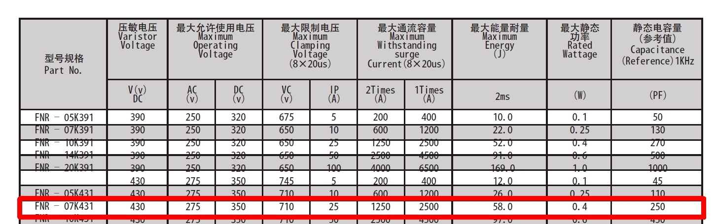

    Potrzebny mi zamiennik warystora 07K431, nigdzie nie mogę znaleźć oryginalnego.

    Zapewne warystor ma 7mm i jest na 430V (przy takim zaczyna przewodzić) a więc maksymalne napięcie pracy AC jest 275V - najbardziej typowy warystor na napięcie sieciowe (230V+20%)
    K oznacza 10% tolerancji warystora.

    FNR-07K431 dane poniżej.
