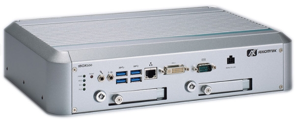

tBOX500-510-FL to nowy, stworzony z myślą o zastosowaniu w przemyśle kolejowym model komputera tajwańskiej firmy Axiomtek.
Model tBOX500-510-FL to zmniejszona wersja tBOX324-894-FL.
Komputer występuje w czterech wariantach z procesorami: Core i7-7600U (2 rdzenie 2.8-3.9GHz, TDP 15W), Core i5-7300U (2 rdzenie 2.6-3.5GHz, TDP 15W), Core i3-7100U (2 rdzenie 3.9GHz, TDP 51W) i Celeron 3965U (2 rdzenie 2.2GHz, TDP 15W).
Producent komputera zapewnia wsparcie dla systemów rodziny Windows, w tym Windows 10 i wybranych dystrybucji systemu Linux. Komputer obsługuje 32GB pamięci RAM typu DDR4 w postaci dwóch modułów SO-DIMM. W obudowie komputera przewidziano miejsce do montażu pojedynczego dysku SSD w rozmiarze 2.5”.
Na płycie komputera znajduje się: 2 porty SATA 3.0 (6Gbps), 3 złącza mini-PCIe (w tym jedno z obsługą mSATA) i 2 gniazda karty SIM.
Na obudowę komputera wyprowadzone zostały: port Gigabit Ethernet (RJ45), 4 porty USB 3.0, port UART (RS-232/422/485) (DB9) oraz wyjście DVI-I.
Wymiary komputera wynoszą około: 321 x 210,2 x 73,3 mm. Waga - 3,5 kg. Komputer zamówić można z jednym z trzech zasilaczy o zakresie napięć wejściowych: od 9 do 36, od 14 do 32 (EN 50155, DNV 2.4) i od 16.8 do 137.5 (typowo 24/48/72/96/110) (EN 50155). Chłodzenie komputera odbywa się w sposób pasywny. Komputer pracować może w temperaturze od -40 do 70 (od -25 do 55 przy zastosowaniu pamięci HDD) °C. Odporność na drgania wynosi 5 (2 przy zastosowaniu HDD) Grms (5-500 Hz).
Więcej informacji na temat modelu tBOX500-510-FL znaleźć można na stronie producenta.
Informacje na temat ceny i dostępności komputera uzyskać można kontaktując się bezpośrednio z producentem.
