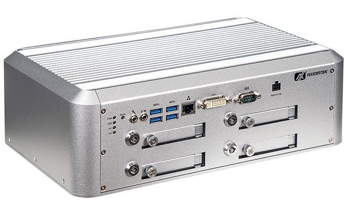

tBOX300-510FL to nowy komputer komputer typu embedded firmy Axiomtek.
tBOX300-510FL przypomina tBOX500-510-FL, ale posiada tylko 1 zamiast 2 złączy VAM, węższy zakres temperatur użytkowania i mniejszą odporność na drgania i wstrząsy.
tBOX300-510FL występuje w czterech wariantach z układami: Core i7-7600U (2 rdzenie 2.8-3.9GHz, TDP 15W), Core i5-7300U (2 rdzenie 2.6-3.5GHz, TDP 15W), Core i3-7100U (2 rdzenie 2.4GHz, TDP 15W) i Celeron 3965U (2 rdzenie 2.2GHz, TDP 15W).
Kompatybilność tBOX300-510FL obejmuje systemy rodziny Windows, w tym Windows 10 i wybrane dystrybucje systemu Linux, takie jak Ubuntu, Yocto. tBOX300-510FL obsługuje 32GB pamięci RAM typu DDR4. W obudowie tBOX300-510FL przewidziano miejsce na 4 zatoki dla dysków HDD/SSD w rozmiarze 2.5”.
tBOX300-510FL posiada: port Gigabit Ethernet (RJ45), 4 porty USB 3.0, port UART (RS-232/422/485) (DB9), wejście/wyjście dźwięku (mini jack) oraz wyjście DVI-I. Oprócz tego na płytce tBOX300-510FL znajdują się: 4 porty SATA, 4 złącza mini-PCIe i 2 złącza kart SIM.
Moduły VAM umożliwiają rozbudowę np. o 4 porty Gigabit Ethernet, 4 porty UART (RS-232/422/485), port DIO (8 wejść/wyjść).
Wymiary wynoszą: 321 x 210 x 105 mm. Waga - 4.5kg. Napięcie zasilania - od 24 do 110 (wersja kolejowa) lub 12/24 (wersja drogowa) lub 24 (wersja morska) V. Typowy pobór mocy nie został podany. Chłodzenie odbywa się w sposób pasywny. Zakres temperatur użytkowania wynosi od -20 do 55 °C. Zakres wilgotności względnej od 10 do 95 % (bez kondensacji wodnej). Odporność na drgania i wstrząsy odpowiednio: 3 (1 z HDD) Grms (5-500 Hz) i 50 (z SSD) G (11 ms). Stopień ochrony - IP30. Możliwy montaż ścienny.
Więcej informacji na temat tBOX300-510FL znaleźć można na stronie producenta.
Cenę i dostępność poznać można kontaktując się bezpośrednio z producentem.
