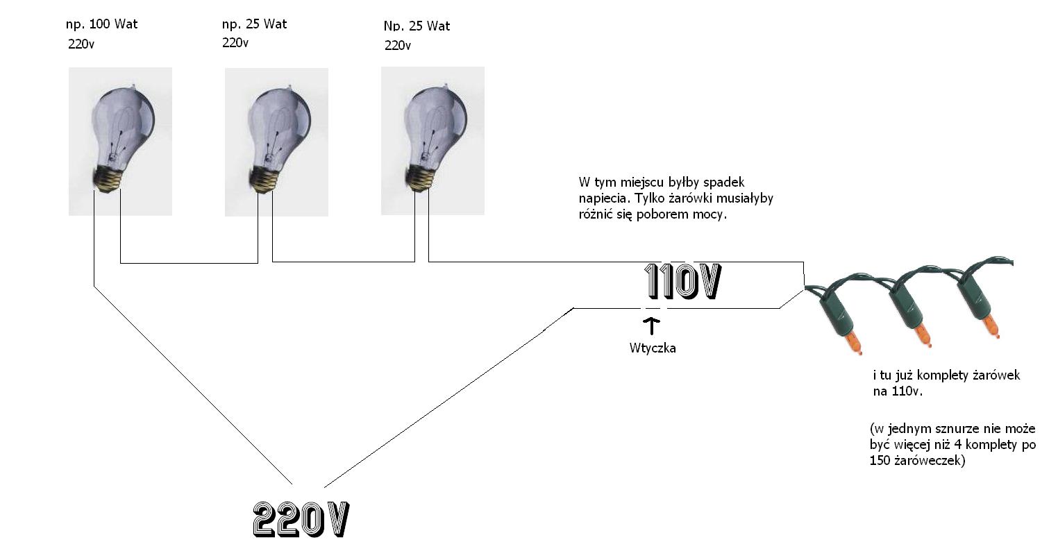

    Witam. Mam malutki problem. Zawsze w okresie zimowym na moim domku rozwieszam wiele żaróweczek choinkowych. Jest ich około 15 tysięcy. Jest tylko jeden malutki problem. Wszystkie są na napięcie 110v (są sprowadzane z USA). I teraz mam problem jak obniżyć napięcie, aby ich po prostu nie spaliło. Jednym takim sposobem jaki próbowałem było zamienienie zera ze słupa na zero z ziemi. Obniżało mi to owszem napięcie do około 180v, no ale wszystkie żarówki wypaliło. Słyszałem o jakimś połaczeniu szeregowym (lub równoległym, nie pamiętam) trzech żarówek na 220v. Tylko prosiłbym elektryków o wytłumaczenie mi jak coś takiego zrobić, bo troche jest mi szkoda pakowania pieniędzy w nowe żarówki co roku. A wyjcie z Transformatorem odpada, bo są po prostu za słabe. Dzięki
    #2 1723609
    Aleksander_01
    Posty: 12805
    Pomógł: 1162
    Ocena: 3413
    Skoro komplety są na 110 V to połącz dwa komplety szeregowo, w ten sposób powstał nowy komplet na 230 V. Jeżeli masz np, 20 kompletów oryginalnych żaróweczek na 110 V to możesz z nich zrobić 10 kompletów na 230 V.
    Drugi sposób : musisz znać całkowitą moc kompletu lub pobierany prąd.
    Teraz trzeba by obliczyć sumaryczny prąd (pobierany przez wszystkie komplety przy 110 V). Znając ten prąd dobrać odpowiednią żarówkę aby spadek napięcia na niej wynosił 110 V.
    Pierwszy sposób jest dużo lepszy, ma więcej zalet.

  • #6 1723712
    Mariushrek
    Posty: 15
    Ocena: 11
    No oczywiście. Nie ciągnę tego z jednej fazy. Wiadomo, że by to wszystko nie wytrzymało. Ciągnę to wszystko ze wszystkich trzech faz. Wogóle oświetlenie wewnątrz w domu mam podzielone na dwie i jedna jest bez żadnego obciążenia.
    Ale mam jedno pytanie. Czy połączenie szerogowo to nie jest czasem wtyczka do wtyczki? Przecież to mi nic nie daje. Chyba raczej należałoby to jakoś podłączyć równolegle?
    Coś się teraz nie odzywacie. Nie wiem czy mam racje, ale jeżeli mam to wychodzi że nie rozróżniacie połączenia szeregowego od równoległego.

    Narysowałem najprostszy schemat jak masz to połączyć.

    No dobra. To teraz mi prosze powiedzieć czy to jest szeregowe, czy równoległe? Daję przykład połączenia równoległego i szeregowego.
    • Jak zmniejszyć napięcie 220v na 110v bez transformatora? rez4.gif (1.46 KB) Musisz być zalogowany, aby pobrać ten załącznik.
    • Jak zmniejszyć napięcie 220v na 110v bez transformatora? rez3.gif (1.11 KB) Musisz być zalogowany, aby pobrać ten załącznik.

    Górny rysunek to połączenie RÓWNOLEGŁE
    DOLNY to szeregowe
    Pozdro

    no a Twoje mi wygląda jak typowe równoległe...

    Zobacz jak biegnie prąd, od lewej strony szeregowo przez wszystkie żarówki i wychodzi z prawej.
    To jest połączenie szeregowe.

    A no sorki. Mój błąd. Ale powiedz mi jak zrobić za czegoś takiego przedłużke która by gwarantowała spadek napięcia.
    • Jak zmniejszyć napięcie 220v na 110v bez transformatora? untitled.JPG (67.91 KB) Musisz być zalogowany, aby pobrać ten załącznik.

    Co kombinujesz z dodatkowymi żarówkami.
    Przecież narysowałem Ci schemat połączeń i to bezstratny.
    Nic lepszego w tym temacie nie wymyślisz.
