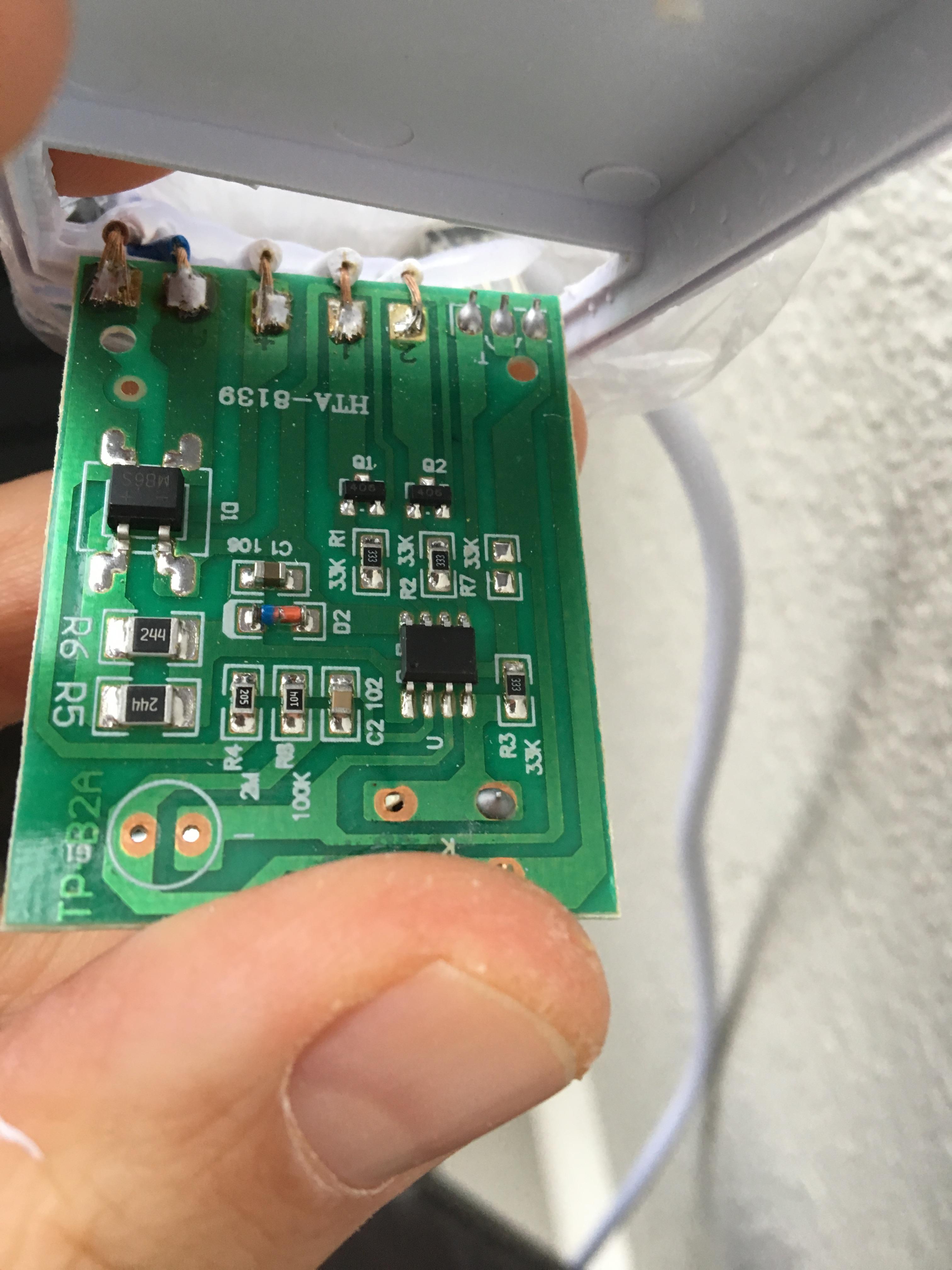

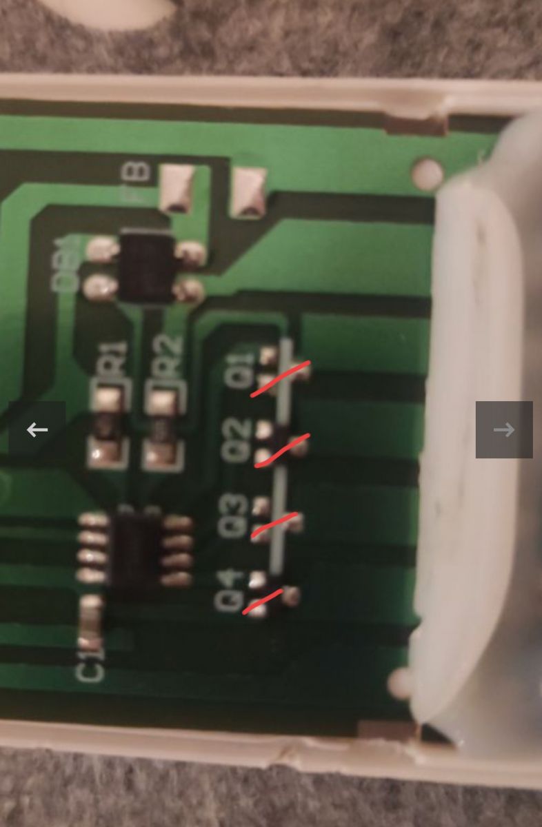

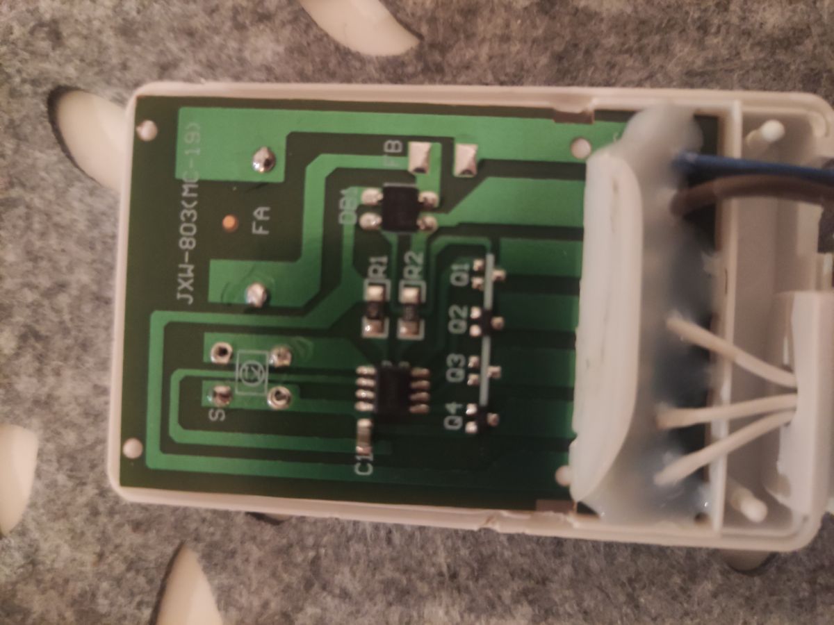

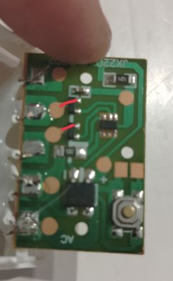

✨ Użytkownik poszukiwał sposobu na wyłączenie migania lampek choinkowych LED z zasilaczem 24V. Odpowiedzi sugerowały, aby ominąć sterownik i bezpośrednio podłączyć zasilacz do lampek, jednak ze względu na obecność trzech przewodów, zalecano pomiar napięcia na wyjściu sterownika. Wskazano, że konieczne może być zewrzenie tranzystorów lub zastosowanie mostka prostowniczego, aby uniknąć zasilania diod LED napięciem przemiennym. Użytkownicy podawali różne metody lutowania przewodów oraz tworzenia zworki, aby uzyskać stałe świecenie lampek.
