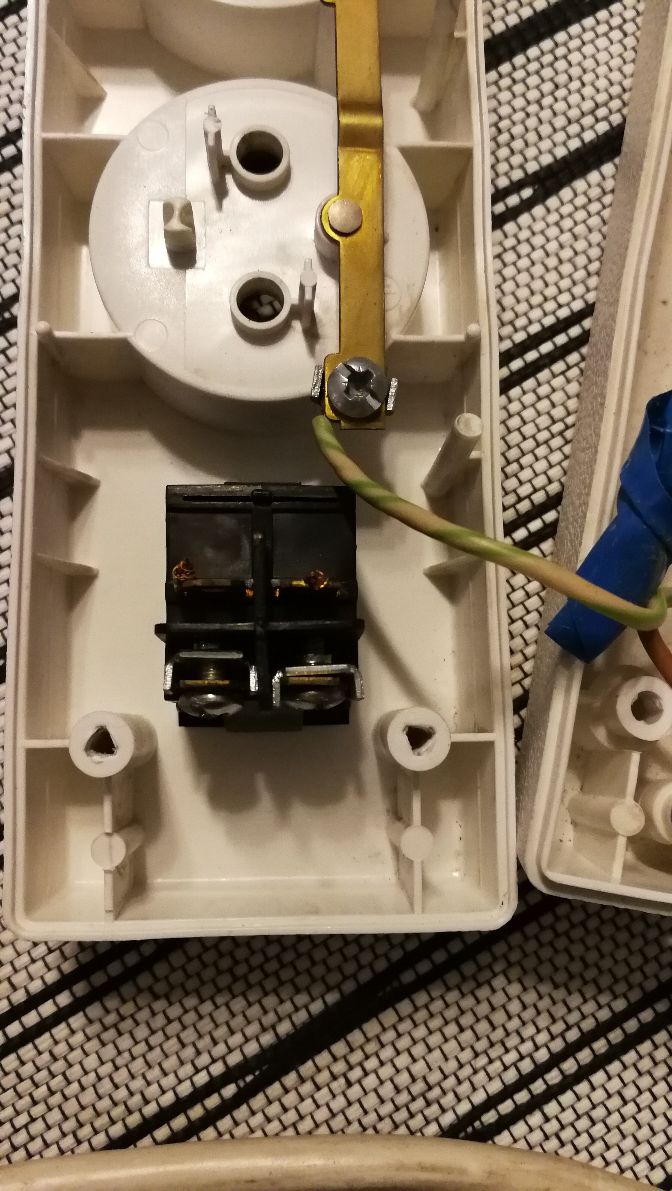

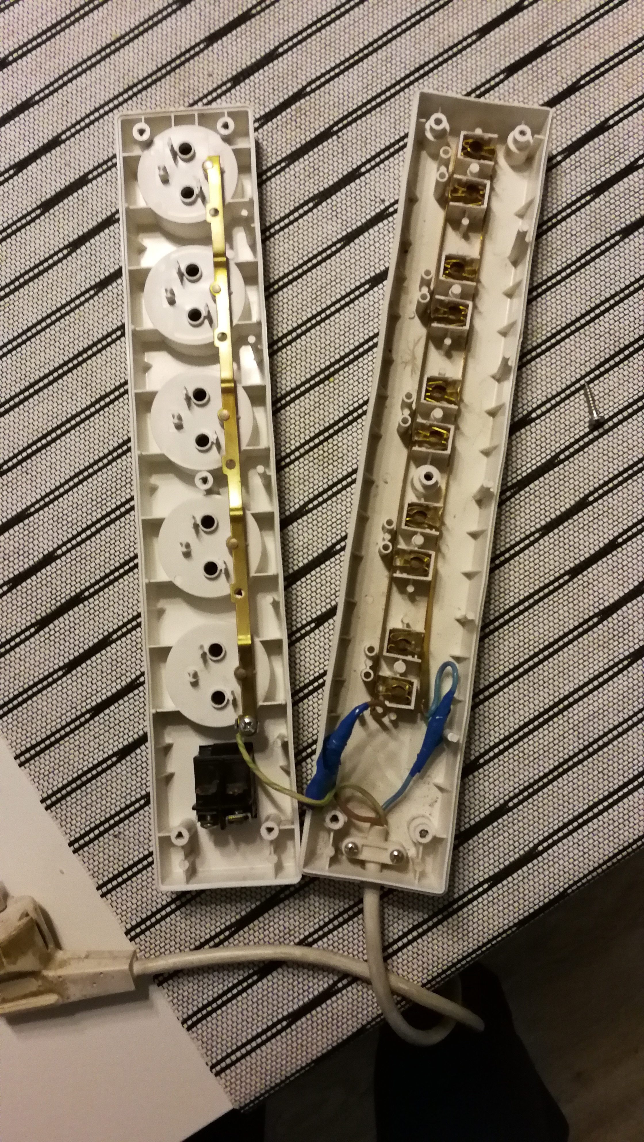

    Mam listwę zasilającą, którą zapewne ojciec kiedyś przerobił. Jest w niej cały czas prąd po mimo przełączania (guzik nie świeci)
    Tak to wygląda:
    Listwa zasilająca, która działa cały czas i się nie wyłącza.Listwa zasilająca, która działa cały czas i się nie wyłącza.Listwa zasilająca, która działa cały czas i się nie wyłącza.Listwa zasilająca, która działa cały czas i się nie wyłącza.Listwa zasilająca, która działa cały czas i się nie wyłącza.
    Jakby to musiało być podłączone?

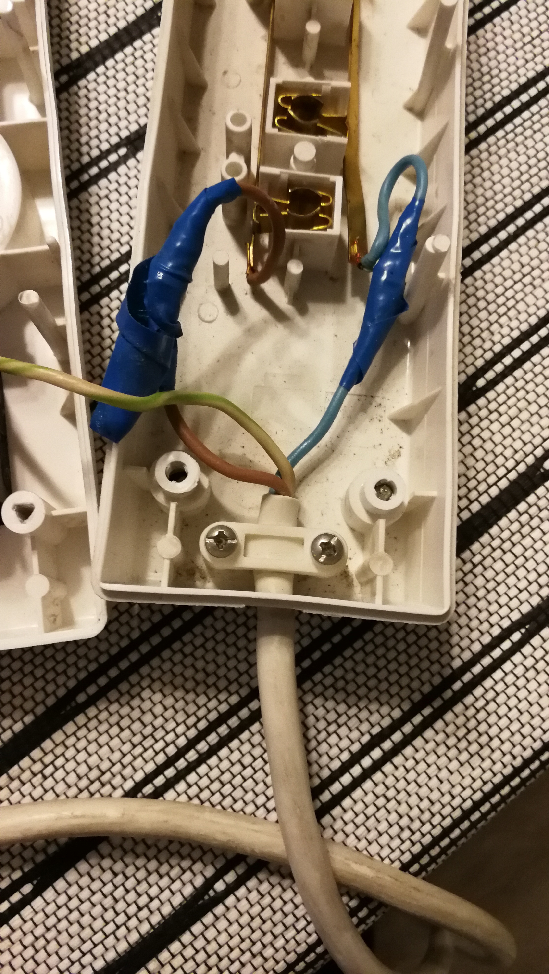

    Najpierw to trzeba pewnie poszukać takiego wyłącznika jaki est w listwie --> http://www.electro.pl/pozostale-do-domu/laczn...o-domu#nclid=d6198f89ee2e98a96c4b7a2f38fdda90
    Usuń tą niebieska taśmę a ukaże a ukaże się miejsce łączenia przewodów.
    Patrząc na poniższy rysunek podłączasz brązowe z lewej a niebieskie z prawej lub odwrotnie

    Chcesz to naprawić ?
    Zamontowane to było tak. PE szedł do zacisków ochronnych, a L oraz N szły przez wyłącznik kołyskowy i potem do zacisków, cała filozofia ;)

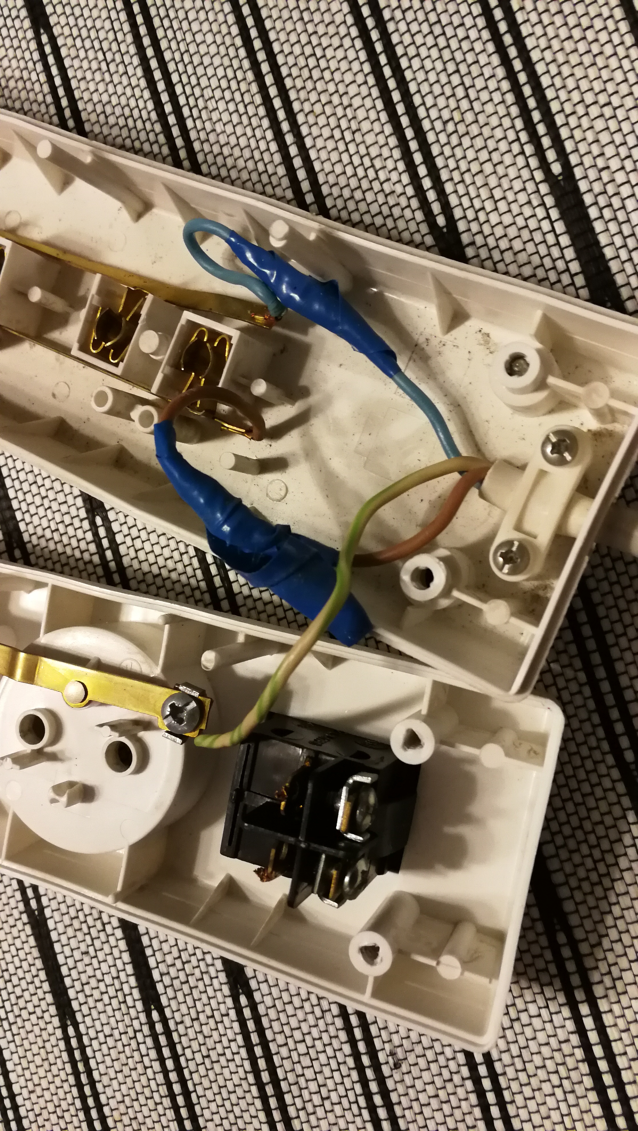

    Jeżeli przełącznik podświetlany to też ważne z której strony podane jest napięcie aby nie świecił cały czas.
