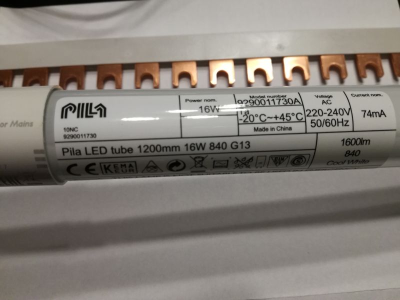

    Hej,
    Poszukuje modułu awaryjnego do współpracy ze świetlówkami LED firmy Ledlumen G13, AC 175-265 V - świetlówki działają super od ponad 2 lat.
    Zakupiłem moduł intelight primus led D9/A - efekt po połączeniu świetlówki i modułu to super imprezowy stroboskop na akumulator :crazyeyes:
    Producent modułu nie chciał podać z jakimi świetlówkami LED współpracuje moduł - oczywiście z jego świetlówkami śmiga. Cena świetlówki LED u producenta to tylko 90 zł (tuba 120cm) - jak dla mnie to drogo.
    Od producentów nie można uzyskać zbyt wiele na temat ich produktów czy to modułu, czy też świetlówek. :shii:
    Proszę o pomoc i wpisywaniu z jakimi modułami współpracują świetlówki LED lub mają inny efekt "uboczny"
    1. Moduł awaryjny intelight PRIMUS LED D9/A (2,5Ah) + świetlówka LEDLUMEN G13, AC 175-265 V (1850lm, 120 cm) - nie współpracuje - efekt "uboczny" super imprezowy stroboskop na akumulator.
    Posiadacie jakieś komplety świetlówek współpracujących z modułami awaryjnymi.
    Z góry bardzo dziękuję za pomoc. :please: :please: :please:

    Ostatnio doświadczalnie badaliśmy temat w firmie - z testów wyszło że dobrze działają nowe tuby ledowe Kanluxa T8 LED GLASSv2. Ogólnie trochę loteria z tą współpracą z modułem awaryjnym - teoretycznie powinny działać te które mają szerszy zakres napięcia zasilania np. LT205 Lumax - a po podłączeniu do modułu wychodzi stroboskop.

    MAM!!! :D Świetlówka, która współpracuje z modułem PRIMUS LED D9/B 4,8V (2,5Ah) to PILA LED TUBE MODEL 9290011730A koszt około 18 zł zamiast 150 zł za świetlówkę LED TUBE proponowane przez sklepy/hurtownie!!!

    Przetestuję jeszcze inną świetlówkę philipsa, ale to później o czym napiszę.
    Posiadam jeszcze moduł PRIMUS LED D9/B 3,6V (2,5Ah) - tu jednak jest stroboskop na potrzymaniu akumulatorowym świetlówki LED.
    Moduł ten działa dopiero kiedy zostanie podłączony akumulator 4,8V jednak napięcie ładowania przez moduł jest 3,6V (nie ingeruje jeszcze w układ modułu, bo może uda mi się go zamienić u producenta na 4,8V).
