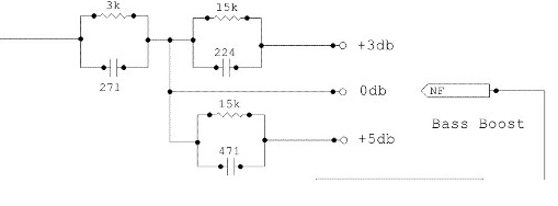

    Co do podbicia basów to można zrobić coś takiego jak w Lebenie jak głośniki są słabe na basie. Wybór schematu i transformatorów głośnikowych do EL84 Push-Pull

    Przytoczony jest m.in. schemat układu typu "bass boost" zastosowany we wzmacniaczu Leben.
    Czy nie ma w nim błędu redakcyjnego?
    Gałąź +3 dB zawiera kondensator o oznaczeniu 224 czyli 220 nF, zaś gałąź +5dB kondensator o oznaczeniu 471 czyli 470pF.
    Czy gałąź +5 dB nie powinna zawierać kondensatora 470nF?

    Tak oczywiście jest błąd na schemacie.
