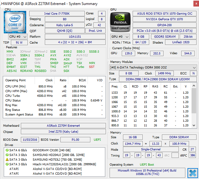

    Mam dysk SSD Goodram CX100 jako dysk systemowy.
    Gdy uśpię lub zamknę system przy kolejnym uruchomieniu komputer nie wykrywa tego dysku. Dostaję komunikat "insert disk and reboot" - (nie cytuję dokładnie ale wiadomo o co chodzi).
    Natomiast gdy wyłączę komputer całkowicie od prądu - np przełącznikiem z tyłu obudowy. Włączę ponownie i wystartuję, dysk znów się pojawia i system startuje normalnie.
    Możecie pomóc?

    A coś więcej o komputerze?
    Choćby model płyty głównej, ustawienie w BIOS'ie, wersja systemu operacyjnego.
    Czy są podłączone jeszcze jakieś inne dyski?
    Jeśli tak, w jakiej kolejności wpięte do postów SATA?

    Na początek to odpiąć dysk 750GB - wykrzyknik ma pokaż SMART dla pewności ale raczej już uszkodzony i mieszać coś może. Dwa dyski po 4TB no widzę magazyn jak u pasera ;)
    Update BIOSu by nie zaszkodził fajna płyta a latasz na pierwszym wydaniu.

    750 był odpinany i nic to nie dało
    to samo było na poprzednie płycie głównej (niedawno zmieniałem)
    komentarz pod kątem mnie jako pasera - chyba nie na miejscu?

    Jak u pasera a nie że ty paser ;) Ja tam się zawsze zastanawiam po co komu takie dyski są w ogóle. Większy dysk większa strata danych gdy padnie (a każdy kiedyś padnie). Na bieżące potrzeby 4TB? Montaż wideo bez kompresji chyba.
    Skoro na dwóch płytach tak samo to wygląda że problem z dyskiem samym w sobie. Odczytaj SMART tego dysku z CDI i dodatkowo zobacz jak wygląda w programie od Goodram (smart goodram zdaje się)

    Indutronic napisał:
    o jest wadliwa seria, która max 3 lata wytrzymuje. Mi takie 2 padły.
    https://www.ceneo.pl/39745089#tab=reviews
    Potwierdzam. miałem problem z CX200.
    Natomiast co do rozpoznawania dysku po restarcie i odłączaniu zasilania - miałem kiedyś podobnie, identycznie bym nawet rzekł. Zasilacz padł. Wcześniej tez dysk, podejrzewam, ze właśnie też zasilacz mógł być przyczyną ubicia dysku wcześniej.
