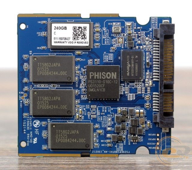

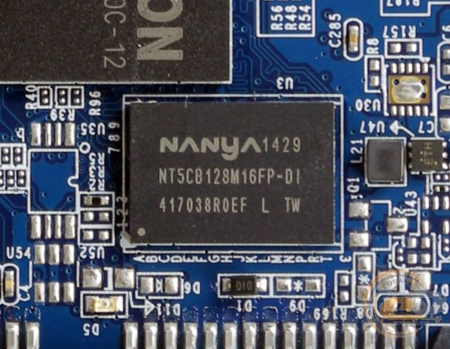

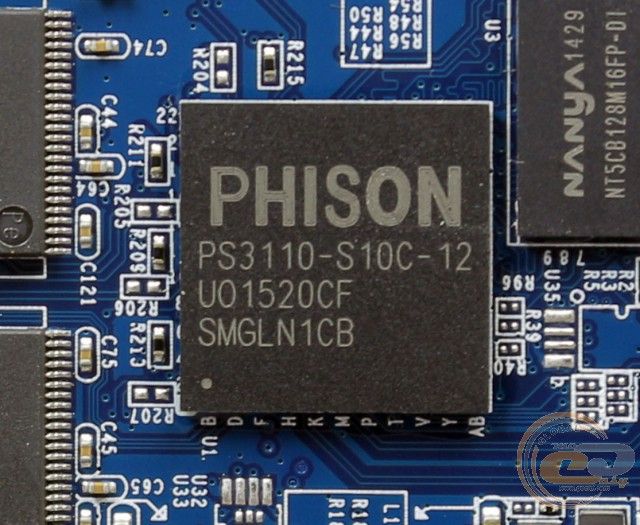

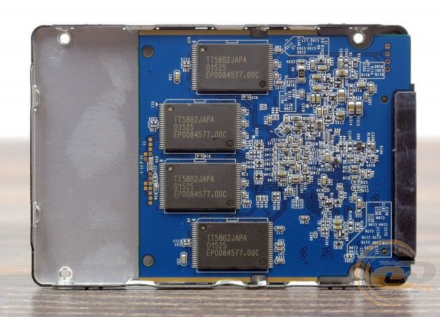

    Tak ten Goodram (goodram_cx100_240gb) od środka
    Goodram CX100 - dysk widoczny w BIOSie, ale pokazuje 1mb pojemności, brak widoczności przez USB Goodram CX100 - dysk widoczny w BIOSie, ale pokazuje 1mb pojemności, brak widoczności przez USB Goodram CX100 - dysk widoczny w BIOSie, ale pokazuje 1mb pojemności, brak widoczności przez USB Goodram CX100 - dysk widoczny w BIOSie, ale pokazuje 1mb pojemności, brak widoczności przez USB
    pamięci 8x Toshiba TT58G2JAPA (A19 (19nm) planar TLC), każda 32GB razem 256
    bufer Nanya NT5CB128M16FP-DI DDR3L 2GB
    :cry:
    kompletowany z beznadiejnymi pamięciami dajke nośnik, który bije rekordy awaryjnosci.
    Nie w pamięciach problem !?

    O tych kontrolerach Phison ( PS3110-S10C-12 ) w Goodram/Liteon /...
    pomocny temat z Rosji Link
