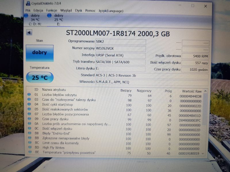

    Witam serdecznie, mam taki problem, generalnie mam zewnętrzny dysk 2tb podłączony na przemian raz do telewizora LG a raz laptopa, na święta byłem u rodziców z dyskiem chciałem pokazać im zdjęcia z dysku. Po powrocie do domu telewizor dalej widzi wszystkie pliki na dysku a laptop nie chce otworzyć dysku mam na nim dużo ważnych zdjęć i nie chce rozbić format, czy istnieje jakiś sposób na uratowanie danych.

    Jak to nie chce otworzyć dysku? Wykrywa go w ogóle?
    Wklej zrzut ze SMART'em z programu CrystalDiskInfo o ile w ogóle się dysk pokaże.

    Laptop wykrywa dysk, ale odtworzenie go jest niemożliwe. Jutro zrobię zrzut.
    Brak możliwości odtworzenia plików na laptopie, po podłączeniu dysku pod TV
    Tak to wygląda. Próbuje otworzyć dysk, to wyskakuje komunikat w Windows "odmowa dostępu". A telewizor czyta normalnie.

    Skoro jest wykrywany poproszę o screen z DMDE okno partycje, aktualne partycjonowanie.
    S.M.A.R.T. przydało by się całe okno ze wszystkimi atrybutami.

    W sumie można było się spodziewać, że pod DMDE będzie ok, bo TV go czyta. Pod linuxem live CD przy próbie zamontowania pojawia się jakiś błąd, czy montuje się ok?
    Mam jeszcze jedno pytanie, mianowicie co znaczy Windows nie chce otworzyć dysku?
    Pokaż jeszcze screen z zarządzania dyskami.
    Już nie ważne, bo teraz zauważyłem, że napisałeś:
    Co znaczy, że nie jest to błąd logiczny a brak uprawnień. Nie potrzebnie tą wzmianką o formatowaniu wniosłeś zamieszanie.
    EDIT: Wszyscy źle zinterpretowali twoje słowa. Masz problem z uprawnieniami nadanymi przez TV - typowy problem, a nie z uszkodzeniem logicznym. Do wykonania: https://www.elektroda.pl/rtvforum/topic1280592.html
