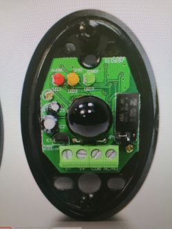

    Czujki zakupione na allegro

    Minus z czujek masz zmostkowany z com?
  • #11 16992451
    Mirosław75
    Posty: 33
    Ocena: 19
    Minus jest poprowadzony bezpośrednio z silnika na com

    Witam, przyłącze się do dyskusji zamontowałem fotokomórki do napędu Starcus K06/K10 według instrukcji, ale brama się nie zatrzymuje. O co chodzi. Dodam że uaktywniłem fotokomórkę. Podłączyłem minusy fotokomórki pod GND, a plusy pod 24V, dodatkowo z jednej fotokomórki podłączyłem COM pod GND, a NC/NO pod PE. Posiadam takie same fotokomórki z Allegro. Jak stanę na drodze fotokomórek czyli są aktywne wtedy naciskam pilot i brama rusza dosłownie centymetr i wraca. Nie mogę zamknąć wtedy bramy. Muszę dezaktywować fotokomórki.

    Żeby wykluczyć uszkodzenie urządzenia (napedu) wystarczy prostym sposobem to sprawdzić. Odlaczamy wasze foty całkowicie od napędu. Robimy sobie zworke ( kabelek) wpinamy go miedzy gnd w napędzie i pod PE. Aktywujemy fotokomorki. W momencie zamykania bramy przecinamy obcinaczkami tą zworke między gnd a PE. Jeżeli brama po obcieciu zworki nie pojedzie w kierunku otwarcia oznacza to że w waszych fotokomorkach albo przycina się przekaźnik albo źle są podłączone. Jeżeli po przecięciu zworki brama dalej się zamknie oznacza to albo felerny napęd lub źle aktywowane fotokomorki.

    Wychodzi na to że coś jest nie tak z czujkami. Jak wypiąłem przewody z przekaźnika fotokomórki i zwarłem ręcznie to brama się cofnęła. Bedę musiał założyć jakiś ferryt i wtedy zobaczę czy będzie poprawa.

    Zrobiłem tak jak kolega wyżej podpowiedział ( zmostkowałem GND i PE po czym jak brama się zamykała rozłączyłem kabel i brama się zatrzymała i cofnęła, czyli płyta jest dobra). Ale wraz fotokomórka nie działa. Wpadłem jednak na pomysł że może coś trzeba przełączyć w fotokomórce i bingo okazało się że w fotokomórce na przekaźniku jest możliwość przełączenia NC/NO. Na załączonym obrazku pokazane jest strzałką w którym miejscu. Pozdrawiam. Fotokomórki w bramie Starcus k06 nie zatrzymują zamykania bramy
