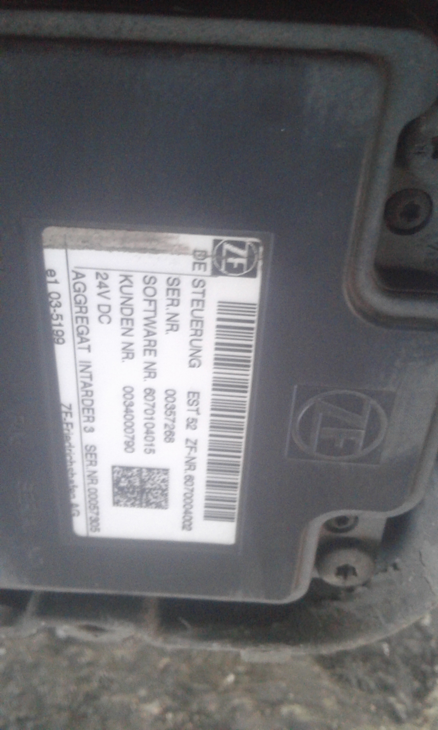

    Witam, mam problem z płytka sterującą od retardera w Dafie 2010r automat, zamontowana na retarderze na końcu skrzyni Dołączam jeszcze zdjęcie)DAF 2010 automat - błędy silnika, skrzyni i retardera, brak komunikacji z modułem
    Wyskakują 3 błędy:
    silnik
    skrzynia
    retarder
    Sprawdziłem przez miernik wiązkę teoretycznie jest ok ale sprawdzę jeszcze poprzez podanie prądu czy przypadkiem jak dostanie większego prądu/natężenia jakiś kabelek "się nie wyłamie".
    Pytanie czy komuś udało się naprawić tę płytkę? Wiem że to jest nagminny temat w Dafach z retarderami.
    Z tego co wiem to komputer pokazuje brak komunikacji z tym modułem....

  • #18 16972860
    ROKADI
    Posty: 388
    Pomógł: 43
    Ocena: 192

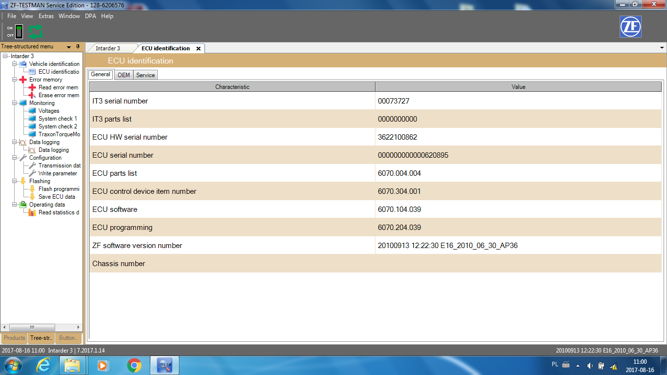

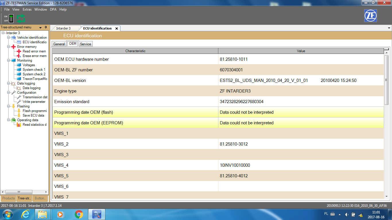

    Zdemontować sterownik i do sprawdzenie powiem tak na 10szt udało mi się zrobić jednego reszta spalone lub źle otwarte przykładowy monitoring po naprawieDAF 2010 automat - błędy silnika, skrzyni i retardera, brak komunikacji z modułemDAF 2010 automat - błędy silnika, skrzyni i retardera, brak komunikacji z modułem

    Miałem niedawno podobny problem ecu intardera nie zgłaszało się w diagnostyce błędy w silniku i innych systemach. Przyczyną były przetarte przewody linii v-can. Rozmontuj przykrywę (przegrody) złącz kabiny i przedzwoń wszystkie przewody do intardera. Schemat est 52 w załączniku i złącze przegrody.
    • zlącze przegrody kabiny intardera.pdf (31.17 KB) Musisz być zalogowany, aby pobrać ten załącznik.
    • EST 52 Block Diagrams.pdf (38.13 KB) Musisz być zalogowany, aby pobrać ten załącznik.
