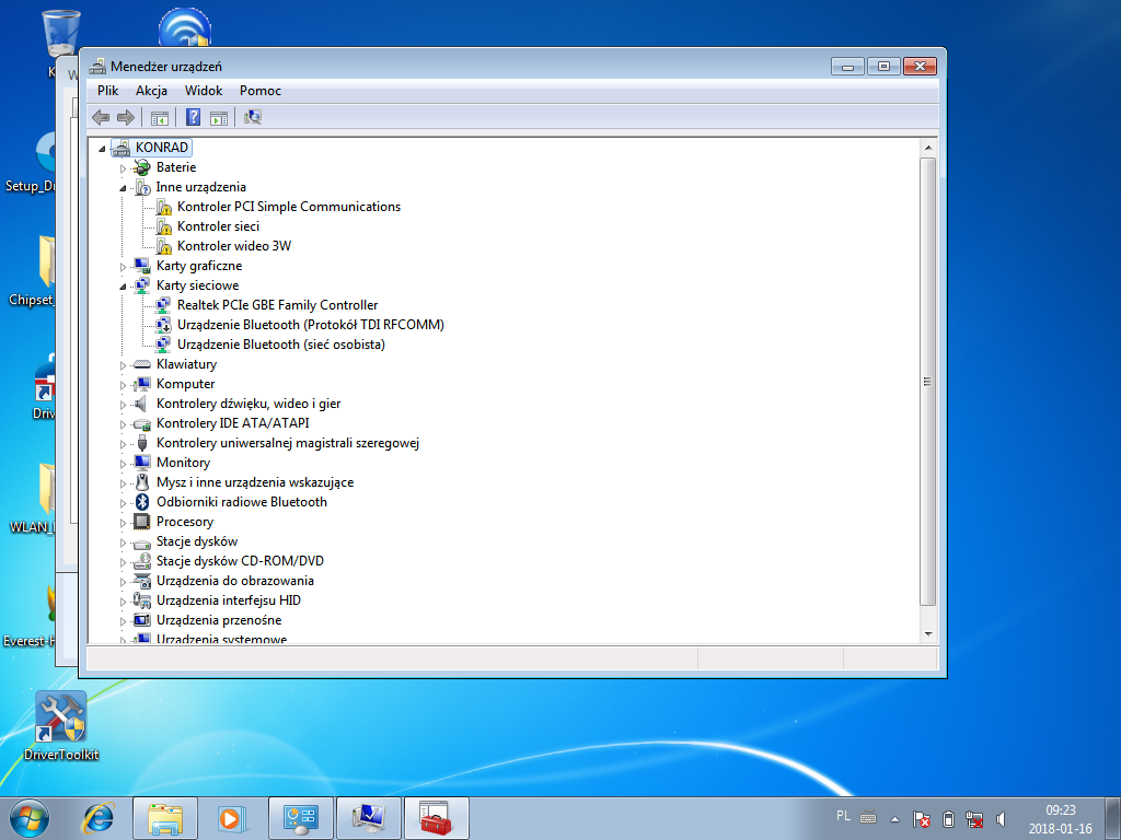

    Witam, jestem posiadaczem laptopa Samsung model rc530/rc730, po reinstalacji z Windows 10 na Windows 7 nie wykrywa w ogole karty sieciowej przez co nie jestem w stanie sciagnac jakichkolwiek sterowników. W manedzerze urzadzen w zakladce karty sieciowe napisane jest "urzadzenie bluetooth" (sieć osobista). Nie posiadam pudelka ani płyty ze sterownikami.

    Zainstalowałem to co podał kolega wyżej i nadal lipa.Ma ktoś pomysł co może być dalej nie tak

    Zamieść zdjęcie z Menadżera urządzeń.
  • #6 16964836
    vather94
    Poziom 6  
    Posty: 26
    w załączniku
    • Problem z kartą sieciową w Samsung RC530/RC730 pod W7 int.png (403.66 KB) Musisz być zalogowany, aby pobrać ten załącznik.
  • #7 16964839
    Kasek21
    Posty: 45655
    Pomógł: 4981
    Ocena: 3547
    Zamieść identyfikator urządzenia dla wpisów z wykrzyknikiem.

  • #14 16964893
    vather94
    Poziom 6  
    Posty: 26
    Wczesniej w menadzer urządzen w zakładce karty sieciowe miałem bluetooth(sieć osobista) i bluetooth (protokół TDI RFCOMM), zainstalowalem sterowniki do karty sieciowej ze strony producenta i doszlo do linijki Realtek PCIe

    Co Ty w ogole robisz? Po co to podajesz?
    Maz podac identyfikatory trzech urzadzen do ktorych brakuje sterownikow! Te, ktore sa w sekcji "Inne urzadzenia" i bez tych bezuzytecznych screenow. Masz nacisnac ctrl+c, skopiowac identyfikatory i wkleic w tresci.
  • #18 16964942
    vather94
    Poziom 6  
    Posty: 26
    Kontroler PCI Simple Communications:
    PCI\VEN8086&DEV_1C3A&SUBSYS_C0C1144D&REV_04
    PCI\VEN8086&DEV_1C3A&CC_078000
    Kontroler Sieci:
    PCI\VEN_8086&DEV_0896&SUBSYS_50058086&REV_34
    PCI\VEN_8086&DEV_0896&CC-028000
    Kontroler wideo 3W:
    PCI\VEN_10DE&DEV_0DF4&SUBSYS_C0C1144D&REV_1A
    PCI\VEN_10DE&DEV_0DF4&CC-030200

  • #20 16965001
    vather94
    Poziom 6  
    Posty: 26
    Internet za pomocą tego sterownika działa za co bardzo dziękuje,natomiast chipset zainstalowany poprawnie a w managerze nadal jest wykrzyknik,a instalując sterowniki grafiki "Program instalacyjny NVIDIA nie moze kontynuowac pracy, nalezy najpierw zainstalowac sterownik inter@"
