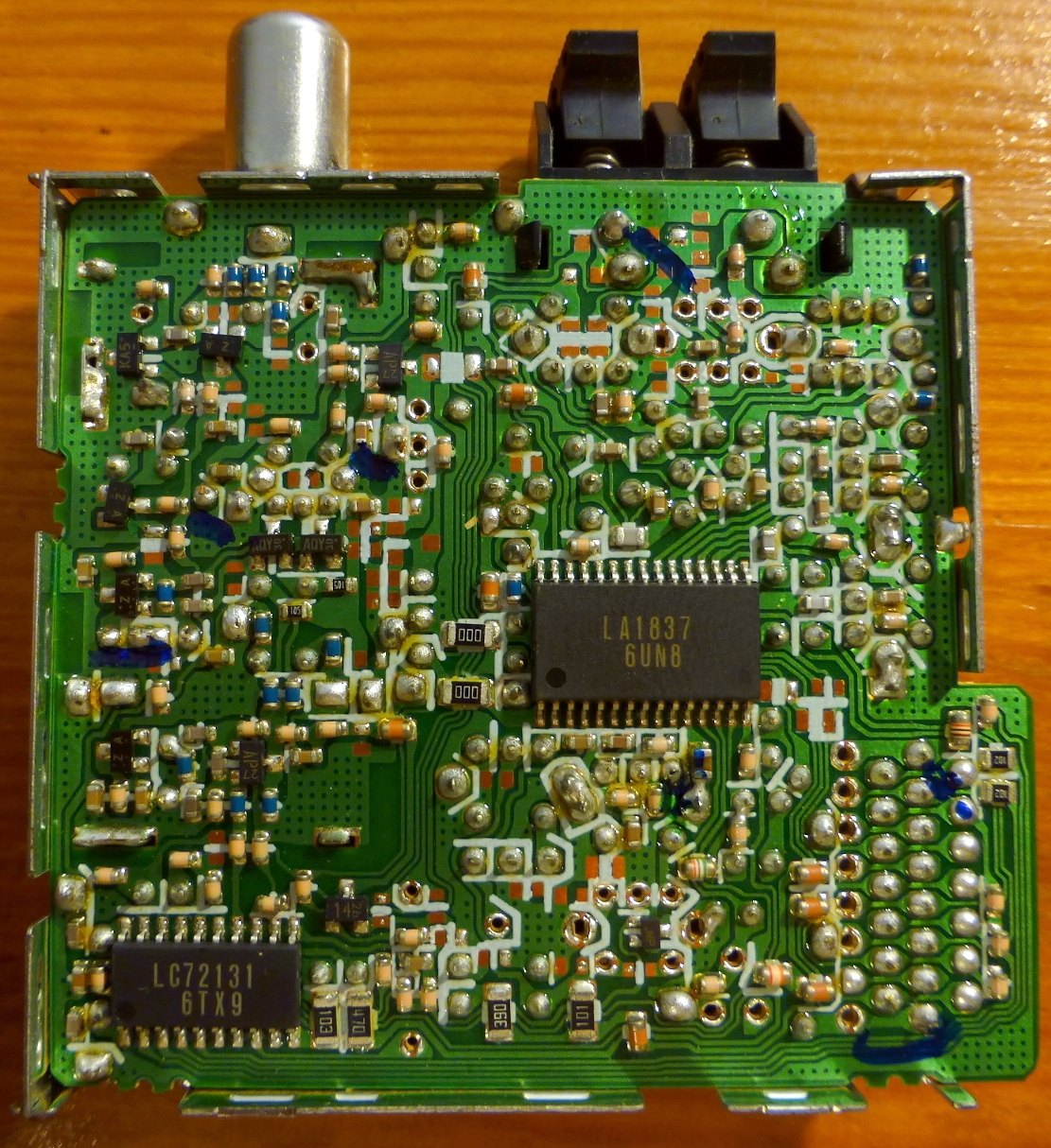

    Posiadam amplituner (od nowości) Yamaha RX-497. Od jakiegoś czasu pojawiły się problemy z "łapaniem" sygnału stereo radia. Objawy są następujące:
    1. Jak złapie sygnał stereo to dźwięk jest przerywany co 5 sekund przerwą jednosekundową lub
    2. W trybie strojenia "auto" nie wyszukuje żadnej stacji. W trakcie wyszukiwania pojawiają się komunikaty o sygnale stereo (ale być może za słaby sygnał, czego raczej nie podejrzewam, albo problem z modułem tunera).
    Dodam, że w trybie manualnego wyszukiwania stacji bez problemu łapię ich dużo i mam czysty odbiór (oczywiście żadna stereo). Po ustawieniu innego amplitunera Yamahy w tym samym miejscu nie ma problemu z odbiorem stacji z sygnałem stereo.
    Moduł tuner to V678240 6018M81I, a jego zdjęcie poniżej.
    Yamaha RX-497 V678240 - tumer słabo, albo wcale nie łapie stereo
    Nie chcę zupełnie "kręcić" podzespołami na "czuja", więc prośba o radę. Na płytce widzę pokrętła z opisem FM TUNED i FM SEP. Do czego służą? Na forum widzę też temat: https://www.elektroda.pl/rtvforum/topic1262597.html ale nie wiem, czy porada mogłaby się sprawdzić w moim przypadku (oczywiście nikt tego na pewno nie stwierdzi zdalnie, ale czy układ T5 z mojego zdjęcia jest tym filtrem dyskryminatora?).

    To mi wygląda na zdjęcie głowicy UKF, po prawej na dole wej. antenowe. Zrób zdjęcie z drugiej strony ( od druku).

    Zdjęcie od strony druku:

    Z tego co się orientuję ten scalak LA1837 to wzm. p. cz. i stereo dekoder. Jak wpiszesz w wyszukiwarkę LA1837 odnajdziesz że do 9 nóżki podłączony jest filtr i możesz rdzeniem w tym filtrze delikatnie pokręcić. Tylko zaznacz w jakiej pozycji jest rdzeń, a potem w którą stronę pokręciłeś (najwyżej pół obrotu) jak nie pomogło powróć do stanu początkowego i pokręć w drugą stronę.

    Dzięki. Pomogło. Pokręciłem tym filtrem pośredniej częstotliwości i udało się zsynchronizować. Teraz łapię te same stacje w stereo co na drugim amplitunerze.

    Ocena: 2
    W moim przypadku też pomogło, posiadam Yamahe RX-V450 - moduł tunera taki sam jak na zdjęciach. Dla ułatwienia dodam że chodzi o wysoką srebrną kwadratową baryłkę, oznaczoną T5
