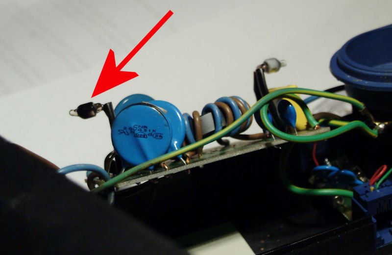

    Zajrzałem do środka listwy. Poza obecnością moli nie można jej nic zarzucić. Próbowałem multimetrem dotykać części, które uznałem za kondensatory, w celu ich ewentualnego rozładowania. Mierzalnych efektów nie było.

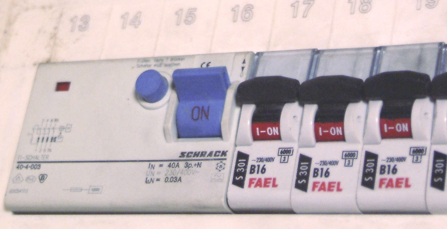

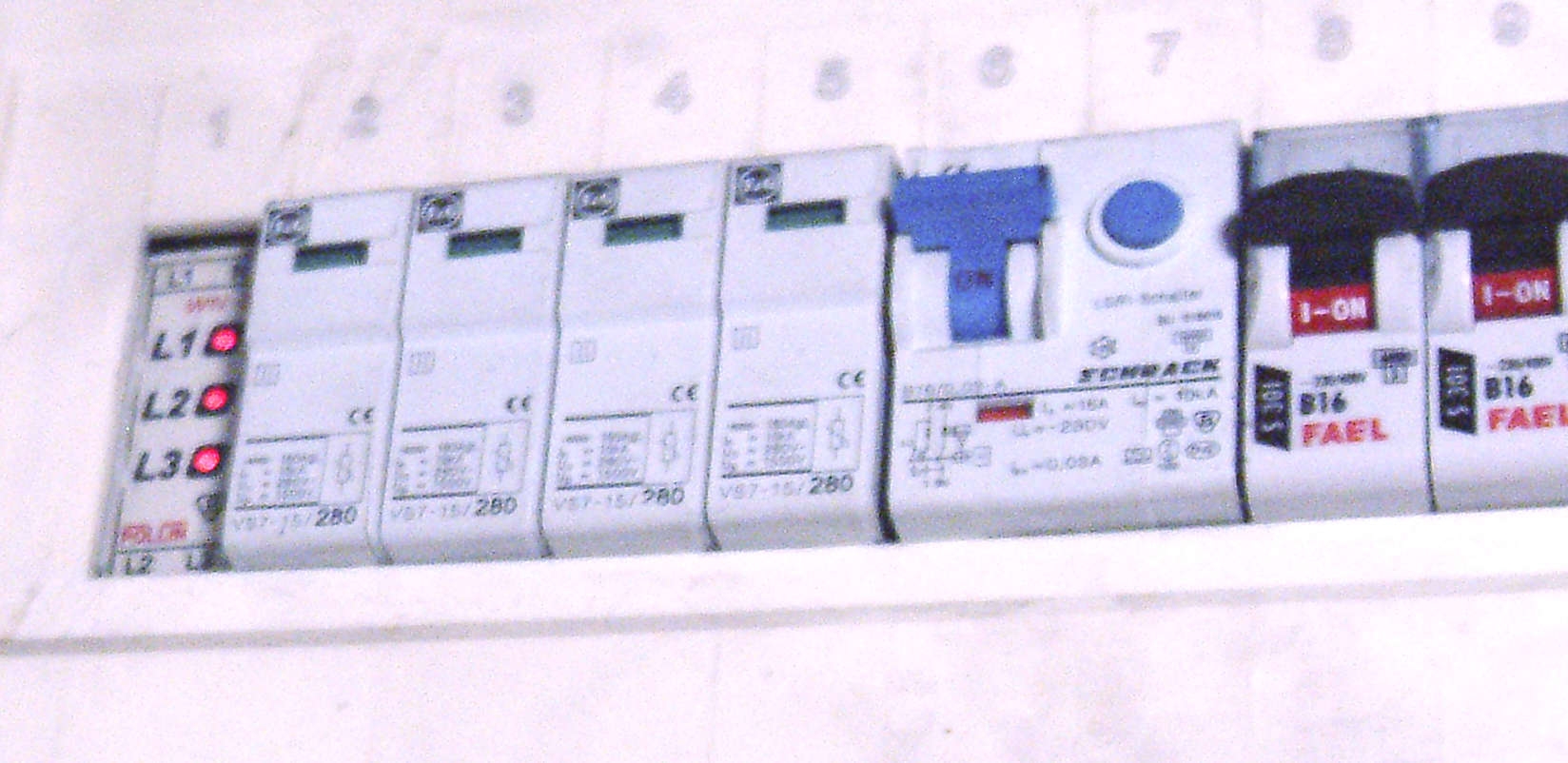

    Jako niespecjalista od prądu nie wiem, czy to ważne dla sprawy, więc zamieszczam zdjęcie jakichś czterech innych bezpieczników w mojej skrzynce, które chyba mają rolę nadrzędną.

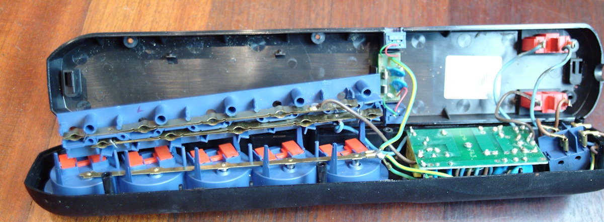

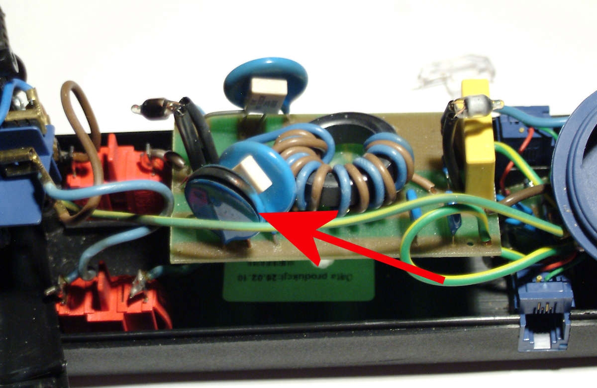

    Tak, instalacja jest uziemiona, ale jakość uziemienia nie jest dla mnie pewna: odprowadzenie do rury, a ta jest w ziemi na odcinku ok. 1,5 m. Ale łączenie rur i kolanek jest na pakuły, więc wydaje mi się to słabe.
    Typ sieci – nie jestem pewien, czy o to Ci chodzi: TN-S – z oddzielnym przewodem ochronnym PE w całym układzie sieci.

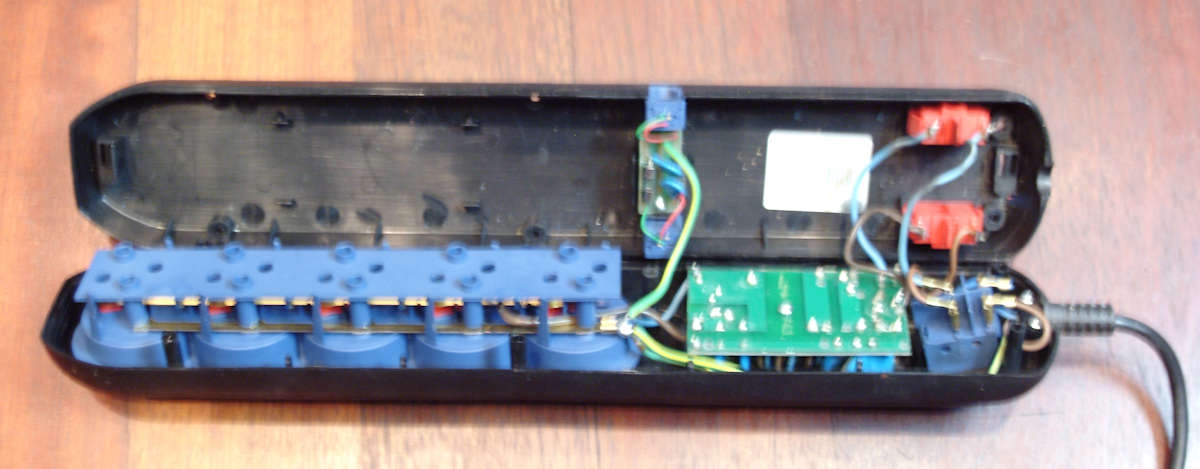

    Zdjęcia listwy (1. nieostre, sorry):
    Listwa przeciwprzepięciowa wyłącza bezpiecznik różnicowoprądowy
    Nie widać nic podejrzanego. I… w dwóch gniazdach listwa działa poprawnie.
    Do płytki niestety jest przymocowana lampka, a ta jest wklejona w obudowę. Nie mogę więc zdjąć płytki bez demolki albo rozlutowywania.
    Test przeprowadziłem na obu przyciskach. Zabezpieczenie zadziałało.

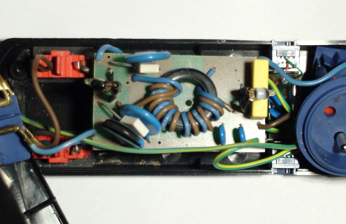

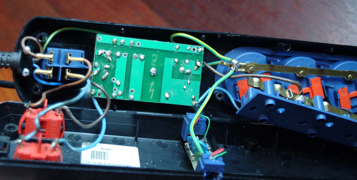

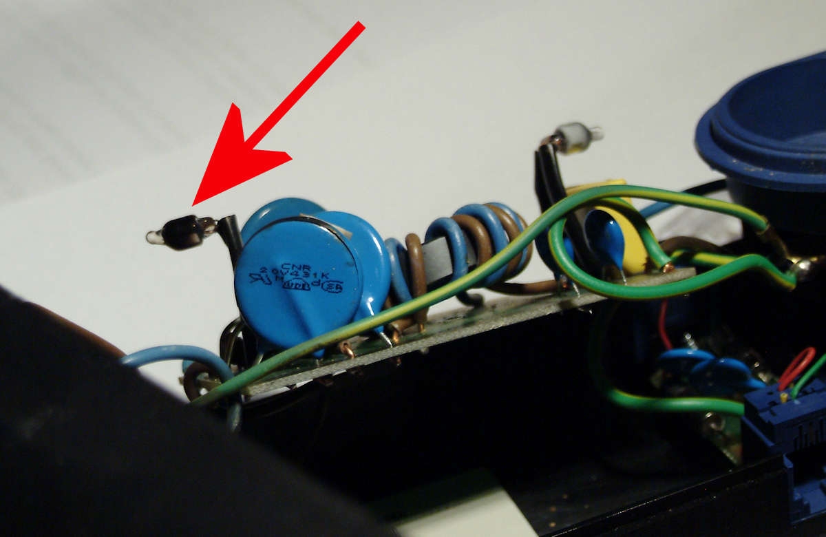

    Nie miałem pod ręką odpowiedniego miernika ani elektryka, więc zdecydowałem się zdemontować płytkę w listwie. Widok taki oto się ukazał:
    Dwa elementy wyglądają dość podejrzanie.
    Chyba listwa wykonała swe zadanie, chroniąc podpięte sprzęty, i skończyła jak kamikaze.

    Lutownictwo jak i lutnictwo nie są moją mocną stroną. Po półgodzinnym wylutowaniu i pomiarze low-endowym miernikiem stwierdzam brak zwarcia i oporność 980 om.

    Korci mnie, żeby naprawić. Z wymianą jednego elementu powinienem sobie poradzić.
    Ale podejrzanie wygląda jeszcze element na 2. zdjęciu. To coś jest czarne, a inne coś o identycznym kształcie jest białe.
    Oczywiście też nie wiem, co to jest, nie ma żadnych oznaczeń.

    Są to neonówki, lewa jest bez luminoforu (przezroczysta) - świeci na pomarańczowo, prawa jest z luminoforem - świeci na zielono.
    Obie się zużyły lub mają za małą wartość rezystory ograniczające ich prąd; można takie kupić i wymienić.
    Warystory (3szt) trzeba wymienić od razu wszystkie na nowe, szukaj pod takim symbolem CNR-20V431K
    Te dwa kremowe prostokąty dotykające warystorów to bezpieczniki termiczne - do sprawdzenia na przejście.

    wymień wszystkie warystory na tej płytce (te niebieskie pastylki), jesteś w dobrej sytuacji, że widać oznaczenia więc kup takie same. Profilaktycznie wymieniłbym również ten żółty kondensator (miałem przypadki, że one też się z czasem uszkadzały) - koszt niewielki a będziesz miał pewność.
    Warystory tak z czasem mają. Dłuuugo działają bez problemów aż w końcu z hukiem padają. Generalnie one tak powinny zadziałać w momencie wzrostu napięcia w obwodzie powyżej wartości, na którą są wykonane warystory. Wyłącznik różnicowoprądowy wyskoczył, zgodnie z jego zbójeckim prawem a nawet obowiązkiem, ponieważ warystor puścił napięcie pomiędzy przewodem L lub N a PE i na tym zakończył swój żywot. Wyłącznik nadprądowy (popularnie bezpiecznik lub S) nie został wyzwolony ponieważ nie było przeciążenia obwodu.
    Pozostaje pytanie co było powodem zadziałania zabezpieczenia przeciwprzepięciowego (upalenie warystora) w listwie. Prawdopodobnie poszła w instalację jakaś szpilka od UPS-a i warystor zabezpieczył sprzęt podłączony do listwy, albo po prostu pech.
