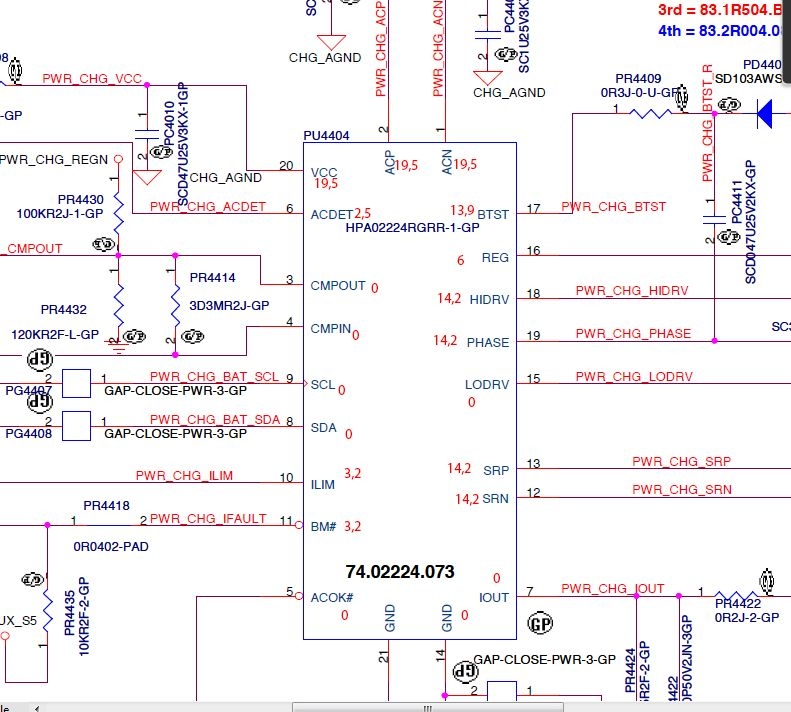

    Posiadam laptopa DELL Inspiron 15 z płytą główną FX3MC
    Schemat do tej płyty : http://kythuatphancung.vn/uploads/download/af...iron_15-3542_Wistron_Cedar__13269-1_FX3MC.zip
    Laptop w ogóle nie reaguje na przycisk PWR - pobór jest 0,000A , niezależnie od tego czy bateria jest wpięta czy też nie.

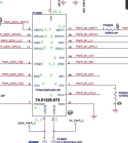

    Z prześledzeniem drogi zasilania doszedłem do przetwornicy głównej, niestety nie znam wszystkich skrótów i oznaczeń więc zwracam się do Was z prośbą o weryfikację napięć na tej przetwornicy.
    To nie jest przetwornica główna tylko charger.
    Przetwornica główna to TPS51225R.

    Poniżej wstawiam pomiary z przetwornicy.
    Na początek brak napięcia na VREG5.
    Sprawdź rezystancje na w/w wyprowadzeniu, prawdopodobnie coś zwiera.

    ~ ok 12 kOhm - czyli raczej ok

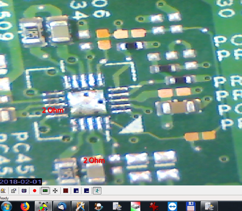

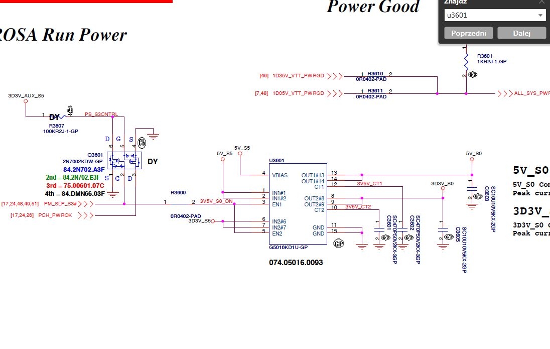

    Ale i tak nadal nie działa. Tzn na lini 5V jest obecnie zwarcie ok 2 Ohm - zrobiłem test zwarciowy i widzę że grzeje się element u3601
    Kompletnie nie mam pojęcia co to jest.
    Prośba o weryfikację napięć na przetwornicy głównej
    #10 17002529
    boro1234567
    Spec od komputerów
    Posty: 26420
    Pomógł: 2772
    Ocena: 1538
    Zdejmij go ponów próbę i pomiary.

    mam 2 nowe sztuki i na obydwu zachowanie takie same, nawet jak wylutuję przetwornicę.
    to na linii 5V jest poniżej 2 Ohm.

    Nóżka 14 oraz 18 mają zwarcie po wylutowaniu
    #15 17004719
    sylweksylwina
    Moderator - Komputery Serwis
    Posty: 13180
    Pomógł: 1877
    Ocena: 2340
    To jak 13 noga nie ma zwarcia, 14 ma??

    Mówimy o przetwornicy a nie o tym elemencie który się grzeje .
    ale mogę wylutować i sprawdzić również ten element.
    wylutowałem ów element i nadal na 5V jest zwarcie, przy próbie zwarciowej wychodzi na to ze KBC do wymiany - już zamówiłem - będę działał dalej.

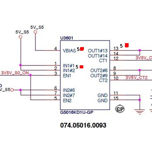

    Po wymianie kbc - zwarcie na linii 5V zniknęło , niestety po wlutowaniu układu U3601 Zwarcie występuje ponownie, wlutowywałem i wylutowywałem układ kilkukrotnie - bez efektów.
    Pomierzyłem rezystancje na pinach i wyszło że na pinach 1,2,4,13,14 jest 5 Ohm.
    Po wylutowaniu układu rezystancja wróciła do normy <czyli powyżej 150 Ohm > na w/w pinach - wynika z tego że chyba układ jest uszkodzony
