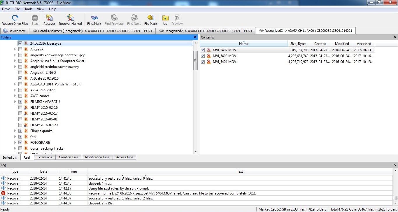

    Znajomy podpiął dysk przenośny pod dekoder NC+ i się zdziwił.
    Dysk był podzielony (najprawdopodobniej) na dwie partycję.
    W DMDE wygląda to tak:
    Odzyskiwanie danych z dysku sformatowanego przez dekoder NC+ - DMDE pokazuje partycje
    Z drugiej partycji (FILMY) prawdopodobnie da się odzyskać pliki. A przynajmniej są widoczne. Tylko czy da się coś odzyskać z pierwszej części dysku?

    A więc tak. DMDE nie dał rady. Bez problemu odzyskał dane z drugiej partycji "FILMY" ale poległ na partycji RAW. Wprawdzie znalazł pliki ale tylko w grupach np. jpg, avi itp. Przy próbie odzyskania ok 16000 zdjęć wysypał się przy nie całych 3000. Out of memory i koniec.
    Bez problemu z partycją RAW poradził sobie program R-STUDIO. Odzyskał prawdopodobnie wszystko i wszystko było w swoich katalogach.
    Tak wygląda zrzut ekranu z programu DMDE (wprawdzie jest to inny dysk ale wczytane skanowanie z tego co był odzyskiwany):
    A tak wygląda z programu R-STUDIO. Ścieżki dostępu zachowane:
    Temat zamykam.
